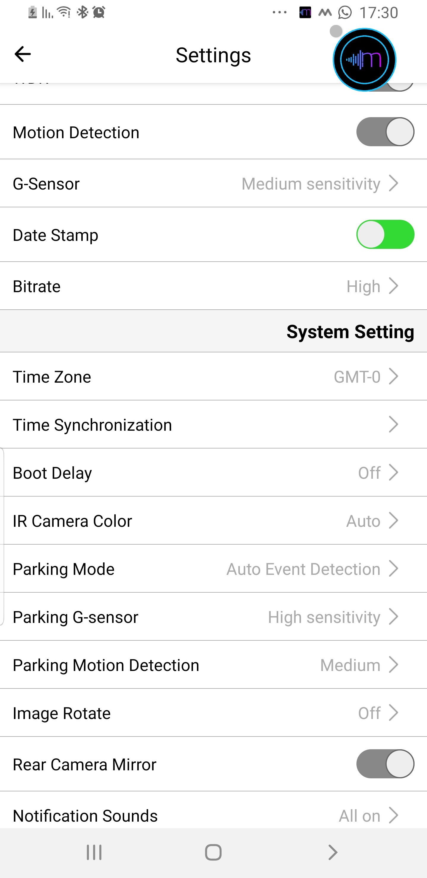

  2. הגדרתי זיהוי אירועים אוטומטי בחניה וחיישן g sensor פועל המצלמה מצלמת ברגע שמזהה תנועה (רכב נוסע או אדם)אבל לא שומרת את הסרטונים.מצרף הגדרות.

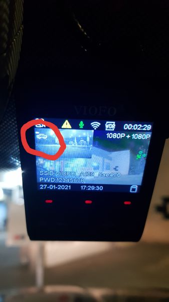

  3. ערב טוב. סוף סוף הצלחתי להפעיל את הviofo 129 במצב חניה עם זיהוי תנועה ועובר אוטומטי למצב נהיגה כשהרכב מתחיל לנוע. הכבל חייב להיות מחובר ישר למצלמה ולא להתקן gps . אבל משום מה עדיין המצלמה מפסיקה להקליט באיזה שהוא שלב,לדעתי לא המגן מתח מפסיק אותה מכיון שהיא לא נכבת לגמרי אלא נשארת במצב המתנה,והלד האדום מהבהב. מה עוד יכול לעצור את הפעולה שלה?

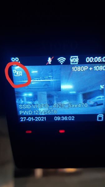

  4. מה ההבדל בין 2 המצבים?

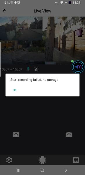

  6. איתחלתי דרך המחשב.אני מכניס את הכרטיס כל המורות דולקות המצלמה פשוט קופת שום כפתור לא מגיב וקיבלתי גם את ההודעה הזו
  7. עשיתי אתחול לכרטיס זיכרון דרך המחשב ומאז ברגע שאני מכניס אותו למצלמה viofo a129 היא נתקעת ולא מתפקדת בכלל.מה עושים ? כרטיס lexor 633x 64g שמומלץ כאן בפורום!

  9. יש לך מודול GPS? אצלי יש,חשבתי שאולי זה מפריע לחיישן להרגיש תזוזה?! אשמח אם בכל אופן תוכל להעלות לכאן את ההגדרות שלך?

  11. לדוגמה הבוקר בדקתי וראיתי שהמצלמה צילמה מ0:00-6:53 בבוקר נכנסתי לאוטו בערך ב11 לא הנעתי אבל בדקתי, המצלמה עבדה היו נורות דולקות אבל המצלמה לכאורה לא צילמה! מצורף צילום מסך של ההגדרות שלי
  12. המצלמה מחוברת למתח כאשר הרכב כבוי וכן נסיתי גם במצב auto event detection וגם ב FTS1 ובfts5
  13. לגבי viofo a129 אני לא יודע מה קורה אצל הרוכשים האחרים כאן בפורום, אני רכשתי ולדעתי מצב חניה לא שווה כלום,אם אני מגדיר אותה על זיהוי אירועים אוטומטי אז היא לא מצלמת בכלל !(ניסיתי לנענע את הרכב כדי להפעיל את החיישן ושום כלום) גם בצילום רציף 5 fps המצלמה לא נועלת קובץ במקרה של נענוע של הרכב! האם זה תקין? יש לציין ש g sensor נמצא על high
