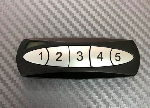

בטויוטה קורולה 2008 יש בעיה - לאחר תקופה ממושכת שהרכב עמד ולא הניע היה מעט קושי בהתנעה אבל המצבר התגבר עליו והצליח להניע עם קצת קושי.
ייחסתי את הבעיה למצבר.
אחרי כמה ימים התחילו בעיות עם הקודנית ברכב מהצורה הזו:
עד כה בכל לחיצה היה נשמע "ביפ", אבל כרגע הקודנית לא מגיבה ללחיצות (לא נשמע ביפ בכל לחיצה), יש חיווי של אור בצד שמאל למעלה שמהבהב משמע הקודנית כן מקבלת מתח.
חשבתי שמדובר בחוסר טעינה של המצבר אז חיברתי כבלים לרכב, בדקתי  עם רב מודד את טעינת המצבר והוא תקין, יש צופר, אורות.
בסיבוב הסוויץ' במטרה להניע הרכב לא מגיע לסטרטר אבל לוח המחוונים נדלק. הקודנית לא מגיבה כלל ולא ניתן להניע את הרכב.
מה אתם מציעים לעשות?

  • פיתרון
תרים טלפון לחב' הביטוח ותוודא איתם אם הקודנית נדרשת, אם לא - גש לחשמלאי רכב ובטל אותה.
אם חברת הביטוח מתעקשת, תרים טלפון לסוכן נורמאלי שימצא לך פוליסה שבה לא צריך את הבדיחה הזאת (היא אפילו לא מעכבת את הגנבים בימינו).
בכל מקרה - אם הרכב לא מניע בגלל הקודנית,זה לא משהו שהאדם הממוצע יכול לפתור בבית - גרור למוסך רציני שמבין בחשמל רכב.

בדיוק הרגע חזרתי מהרכב, פתאום הקודנית עובדת והרכב הניע בלי בעיה.
אכן אגש בהקדם לבעל מקצוע לבטל את הקודנית.
תודה בכל מקרה!
מוזמנים לשאול ולהתייעץ בתחום מצלמות דרך לרכב
אז יש שם בעיית מגעים כלשהי, כאמור ממליץ לבטל אותה - אך לפני כן ודא זאת עם חברת הביטוח כפי שכתבתי.

קודנית זה כאב ראש,
מחברים את הקודנית בדרך כלל עם ממסרים לקוו הסטרטר או קו משאבת הדלק או לשנייהם ביחד
היה לי סיפור דומה עם קודנית שהתחברה למשאבת הדלק נתקתי את הממסר וחברתי בין שני החוטים ואת הקודנית זרקתי לים.
כבר המון שנים לא עושים ככה, הקודנית היום ברוב המקרים מנתקת את האימובלייזר המקורי של האוטו.
