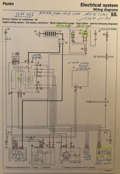

עד עכשיו הכל מצביע לכוון של המאוורר שלא נכנס לפעמים לפעולה - תעבור על החשמל שלו - כולל הפיוז שאחראי עליו - תוודא שאין חופש בתושבת של הפיוז תתחיל משם.
מעבר לזה - יש לך אפשרות להתחבר עם רב מודד להדקים של המאוורר לראות אם כשהתופעה קוראת - אין מתח?
אם יש מתח - בהדקים של המאוורר עצמו - זה אומר שאין קיטוע של חשמל אלא נטו בעיה מכאנית ביוניט של המאוורר או החיישן שלו - פשוט תחליף את כל הקומפלקס לדעתי - רק תוודא שהכשל הוא נקודתי והוא שם.
עוד משהו - האם איפשהו במעגל של המאוורר הזה או בדרך אליו - יש ממסר?
Pioneer TS-X150
מצ"ב שרטוט חשמלי שכולל את מע' מאורר הרדיאטור בפיאט פונטו ללא מזגן מקורי.
פריט 64 - מאורר הרדיאטור
פריט 65 - יוניט רדיאטור להפעלת מאורר הרדיאטור(מעביר מינוס ישירות למאורר)
נתיך 12 - נתיך למאורר הרדיאטור.
בברכה  -  רפי לין
