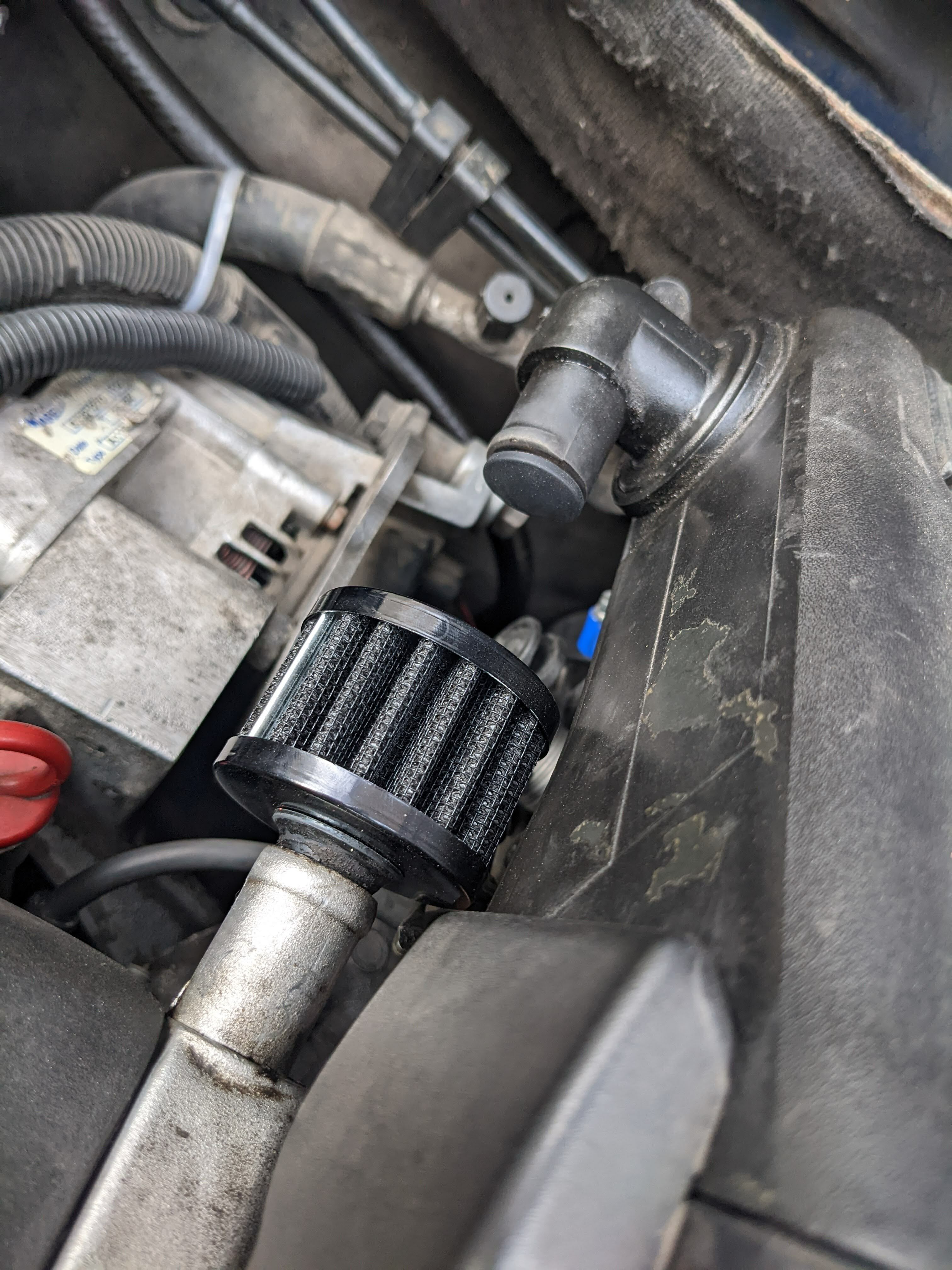

קודם כל לגבי אטמי נייר ובכלל אטמים - תחזיק בבית שפופרת של ויקטור ריינז - לכל מקרה שלא יהיה. לא תמיד קל לאתר אטמים מקוריים של רכבים ולפעמים גם הם מגיעים פגומים. תעשה אטם נוזלי (שיכול להיות בהרבה מקרים טוב באותה מידה) אם אין ברירה אחרת.
אני מחזיק ברכב טייפ (לפיף) סיליקון לתיקוני חירום - הדבר הזה נצמד לעצמו ועמיד לטמפרטורות הרבה יותר גבוהות ממה שיש בתא מנוע. אפשר לקנות בכל טמבוריה.

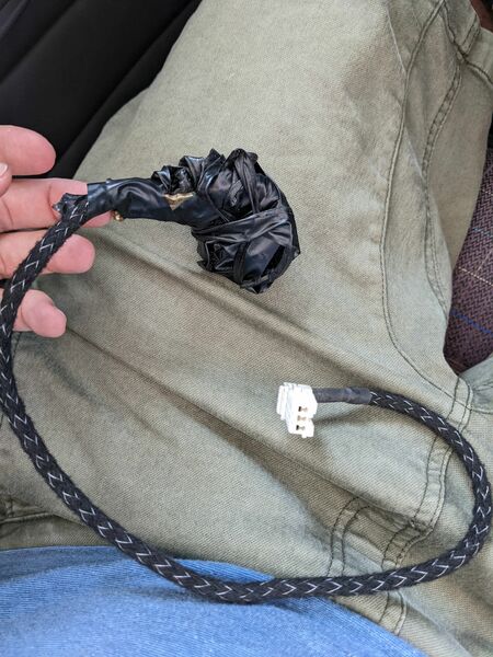

לפני שנה היה מכרז באיביי על רדיו מקורי נדיר של פונטו דור ראשון בלי משלוח לארץ, איכשהו זכיתי במחיר מאוד זול, עכשיו רק קיבלתי אותו. נראה ועובד כמו חדש :) בדקתי עם רמקולים (שעוד אין לי בפונטו), עם קלטת, קליטת רדיו - הכל עובד.
יש לרדיו הגנה עם קוד ייחודי שלא קיבלתי עם המכשיר, אבל מחיפוש באיביי של philips cd710 code מצאתי כמה מוכרים שמספקים קוד לפי מספר סיראלי. שילמתי 3$ לאיזה רומני והוא נתן לי קוד שבאמת עבד.
הולחמו התקעים iso של הרדיו בחזרה, כמובן שעם השנים הם נעלמו והפכו לליפופים של חשמלאים ומתקינים מקצועיים.

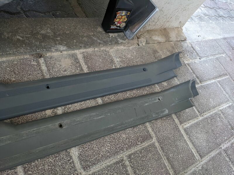

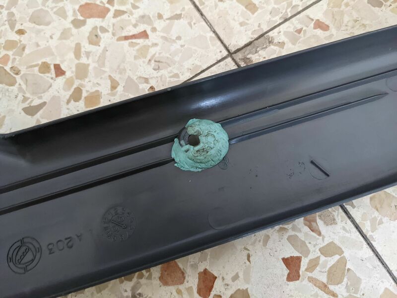

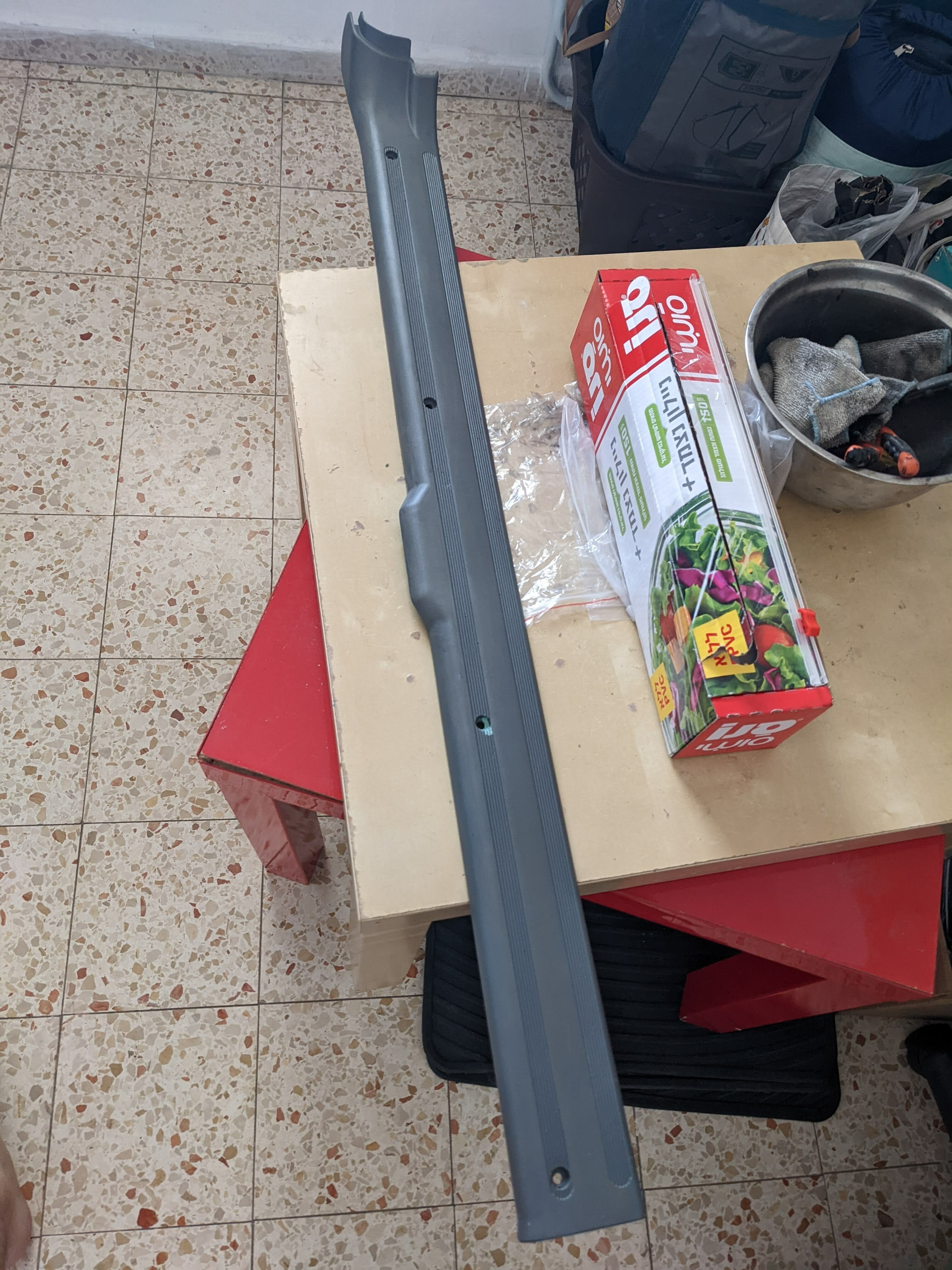

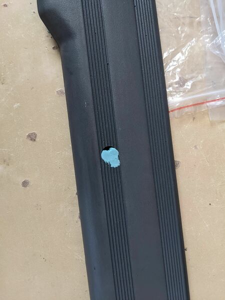

השגתי גם את הפלסטיק הזה של הידית:

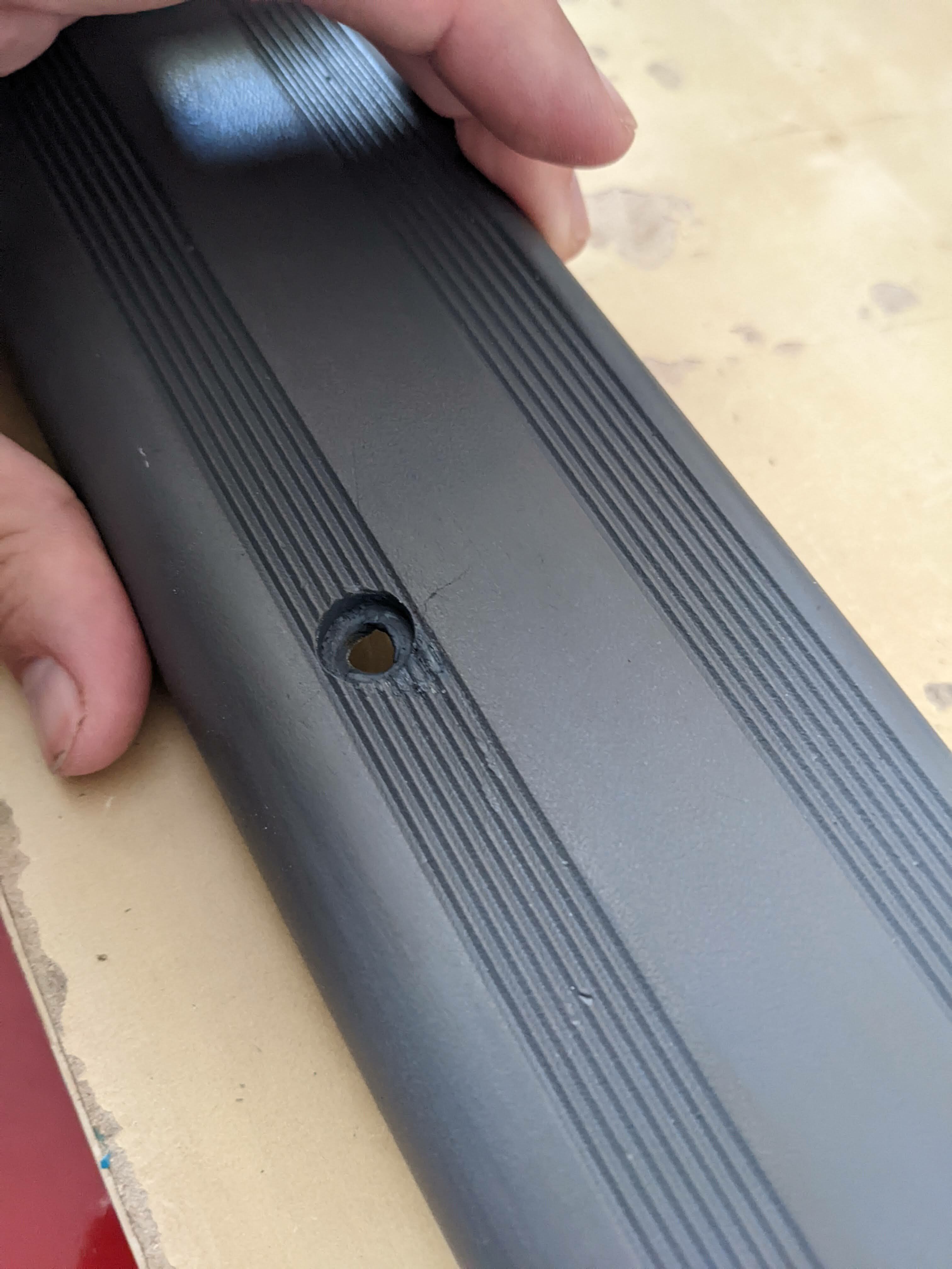

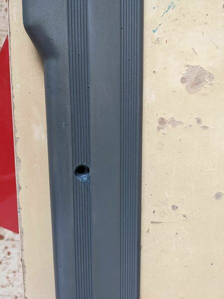

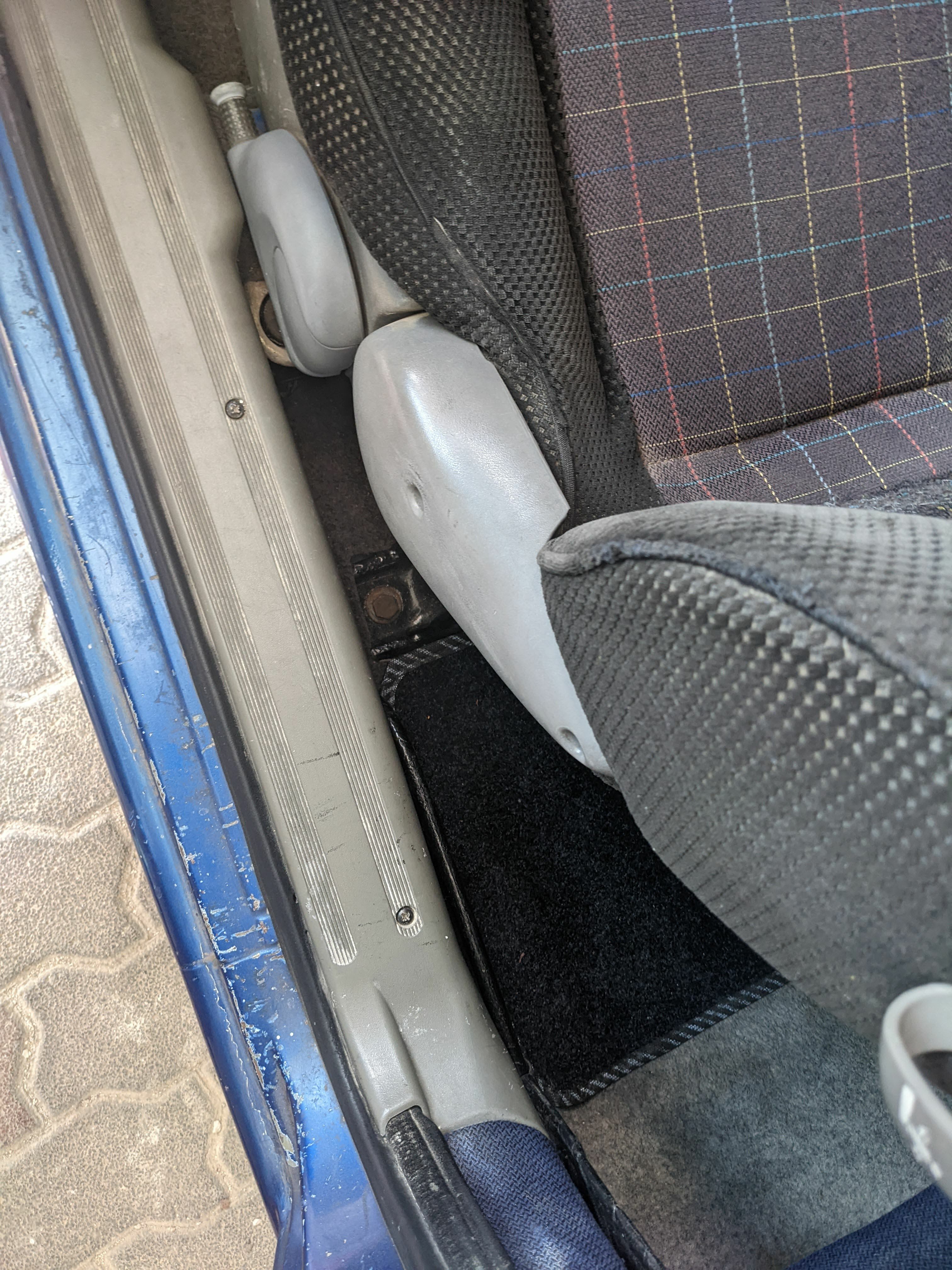

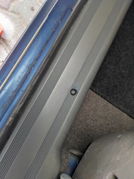

ואת הסף דלת בצד נוסע:

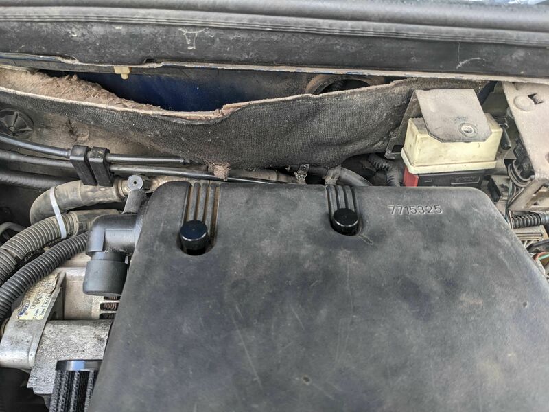

והכיסוי הזה לממסר גדול שיש בתא מנוע, שמוסכניק מקצועי כלשהו החליט שמיותר:
החלפתי גם את הקורות פלסטיק שיש מ2 צידי השמשה הקדמית מבפנים, מהחום או שמש הם קיבלו בטן דיי גדולה והיו רואים את הפבנים שלהם כשמסתכים על האוטו מבחוץ. אין לי תמונה של זה
יש לי רשימה של מה אני רוצה להחליף או למצוא והיא מאוד קצרה כבר, אחרי עשרות פלסטיקים שבורים וחסרים שהיו בה, בקושי נשאר מה למצוא . עכשיו רק הדברים הקשים נשארו בעיקר - ריפוד כחול לכסאות קדמיים (לא מוצא בשום מקום), גג חדש (כאלה מייצרים חדשים, רק להוציא את הכמה אלפים על זה ולסחוב מאירופה), דלתות קדמיות ישרות, בעיקר השמאלית (יש לפעמים באיביי, סחיבה לא הכי פשוטה :))
