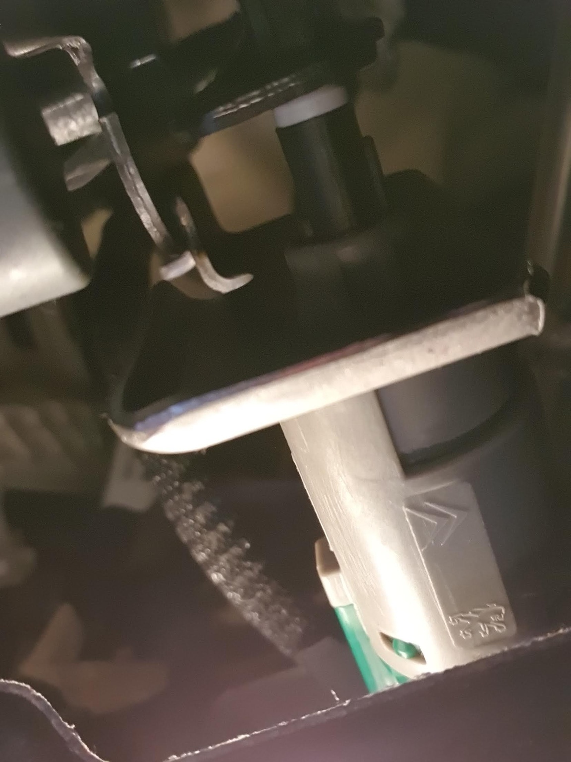

אורות הבלם נשארים דלוקים כאשר נותנים סוויץ' או כשהרכב מונע, כשרכב כבוי ללא מפתח בסוויץ' האורות כבים.
הוחלף יוניט אור בלם לאחד מקורי, הבעיה לא נפתרה. אוסיף שכאשר אני מוציא את היוניט החדש ולוחץ עליו עם האצבע, אין כלל תגובה והאורות נותרים דלוקים.
היכן יכולה להסתתר הבעיה? :|

האם יתכן שהגורם לבעיה הוא פיוז שרוף? אני מחפש בספר הרכב מידע על הפיוז של אורות הבלמים, אין שום מזכר לפיוז כזה. ייתכן?

תבדוק את מתג אור הבלמים בדוושת הבלם - נמצא ממש מעל דוושת הבלמים.

מני, תודה על התגובה!
מתג אור בלם הוחלף באחד מקורי, לצערי זה לא פתר את הבעיה.

איני מכיר את דגם מכותיך, אבל יש מכוניות שבהן יש שני מתגים בדוושת הבלם כשאחת מהן היא לאורות הבלם
והשניה למידע למחשבים ברכב שנלחצה דוושת בלם.
כבר נתקלתי ברכבים כאלו שטועים בין המתגים או לא מודעים בכלל לקיום שני מתגים.
אולי כך זה גם במכוניתך (סתפ ניחוש פרוע).
בצתג אורות הבלמים, צריך לנתק ממנו את מחבר החשמלי ואז לראות אם אורות הבלם נותרים דולקים
ואם כן אז יש באיזה מקום קצר חשמלי.
האם אורות הבלמים דולקים קבוע גם כשאורות המכונית כבויים לגמרי?.
בברכה - רפי לין
רפי, תודה רבה על תשובתך המפורטת!
לשאלתך, אורות הבלמים כבים כאשר המנוע כבוי והמפתח מחוץ לסוויץ'. הסתכלתי היטב מתחת לדוושה, ראיתי רק מתג אחד.
כאשר מנתקים את היוניט של אור הבלם, אורות הבלם ממשיכים לדלוק.
מעניין כיצד יכול להיות קצר חשמלי אם לא נגעו בצמה של היוניט.
