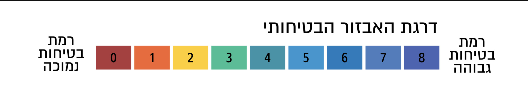

העיקר שיש את ציון אבזור הבטיחות של משרד התחבורה, הטעיה צרכנית מובהקת שכל גוף פרטי כבר מזמן היה מוצא עצמו בבית משפט על הבטחה לרכב בטוח יותר כאשר בפועל הוא לא. אין לי מילים טובות לומר על יבואנים שלא משווקים דגמים עם מערכות מתקדמות אקטיביות, במידה שאלו כן מוצעות ע״י היצרן, הבעיה שלי היא עם משרד התחבורה/אוצר והוועדות השונות בישראל, הגופים הקובעים את התקנות האלו ומאפשרים לשווק רכב עם מובילאיי במקום מערכות מקוריות (נכון לעכשיו, עד סוף 2019).
