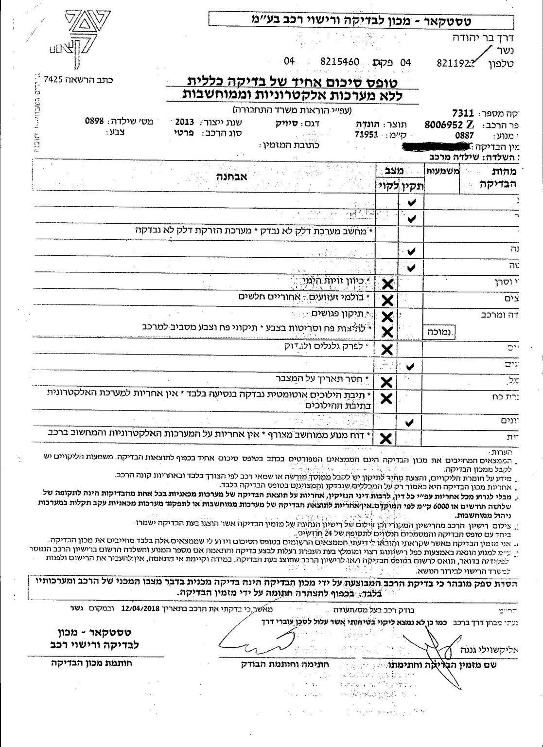

אלו ממצאי הבדיקה (מפורטים בקובץ המצורף)
לגבי הבולמים נאמר שיש הזעה קלה ואפילו לא נזילה.
הסעיף המדאיג: תיקוני פח וצבע מסביב למרכב.
האם זה פוסל קניית רכב בן 5 על הסף ? דעתכם כי אני מבולבל..
דוח המנוע ד"א למי שוואל: צילינדר A ו B על 100%, C 91ֵ% D 96%

אין כאן שום דבר מדאיג.
אם אתה הזמנת את הבדיקה ובחרת את המכון, המחיר מקובל עליך - תתחדש.
אם זאת הבדיקה של המוכר - היא לא שווה הרבה. תיקח את הרכב לבדיקה משלך.

זו בדיקה שלי.
האם באמת כמו שאבא שלי חושש,הרכב הזה עבר תיקוני פח וצבע בהרבה מקומות ובכמות נורמלית/לא נורמלית לשנתון ?
זה הדגם המאובזר ואני בחרתי את מכון הבדיקה.
אין איש בעולם שיוכל אותי למחוק אצלך אני קיים.
הבוחן לא הסביר לכם איכן נעשו תיקונים ובאיזה היקף?
בגדול, קשה למצוא רכב בן 5 מדגם מסויים וברמת איבזור יחודית שלא עבר תיקוני פחות וצבע. אין פגיעות שלדה, לא הוחלפו חלקי מרכב - בשבילי זה היה מספיק. לא משפיע על בטיחות וגם לא על ירידת ערך. אולי ברכב בן שנה - שנתיים הייתי מתלבט.

אם הבדיקה היא בדיקה שאתה סומך עליה אז תקנה את האוטו כי אין שם שום דבר שאמור להוריד אותך מזה.
היא טובה מאוד. טובה מדי אולי?
כל רכב שעובר הכנה למכירה עובר תקוני פח וצבע - לא תמצא כמעט רכב בגיל הזה בלי תיקונים.

הבדיקה בסדר.
יש לקחת בחשבון את מחיר החלפת בולמי הזעזועים במו"מ.
לגבי תיקוני הצבע - לא ראינו את הרכב. מהבדיקה עולה שמדובר בתיקונים ללא משמעות בטיחותית כלשהיא.
אם התיקונים לא נראים טוב (הבדלי צבעים וכו') והאסתטיקה לא קריטית לך - אז תוריד במחיר.
הרכב ידוע כמאוד אמין,פחחות זה חלק מאוד שולי ,יש כאן אנשים עם רכבי tsi לרכב לא היתה שריטה אחת אבל עשו תיקונים ב4/5 אלף שקל ומעלה ,בהונדה 2013 זה לא קורה אם הרכב לא עבר תאונה קשה

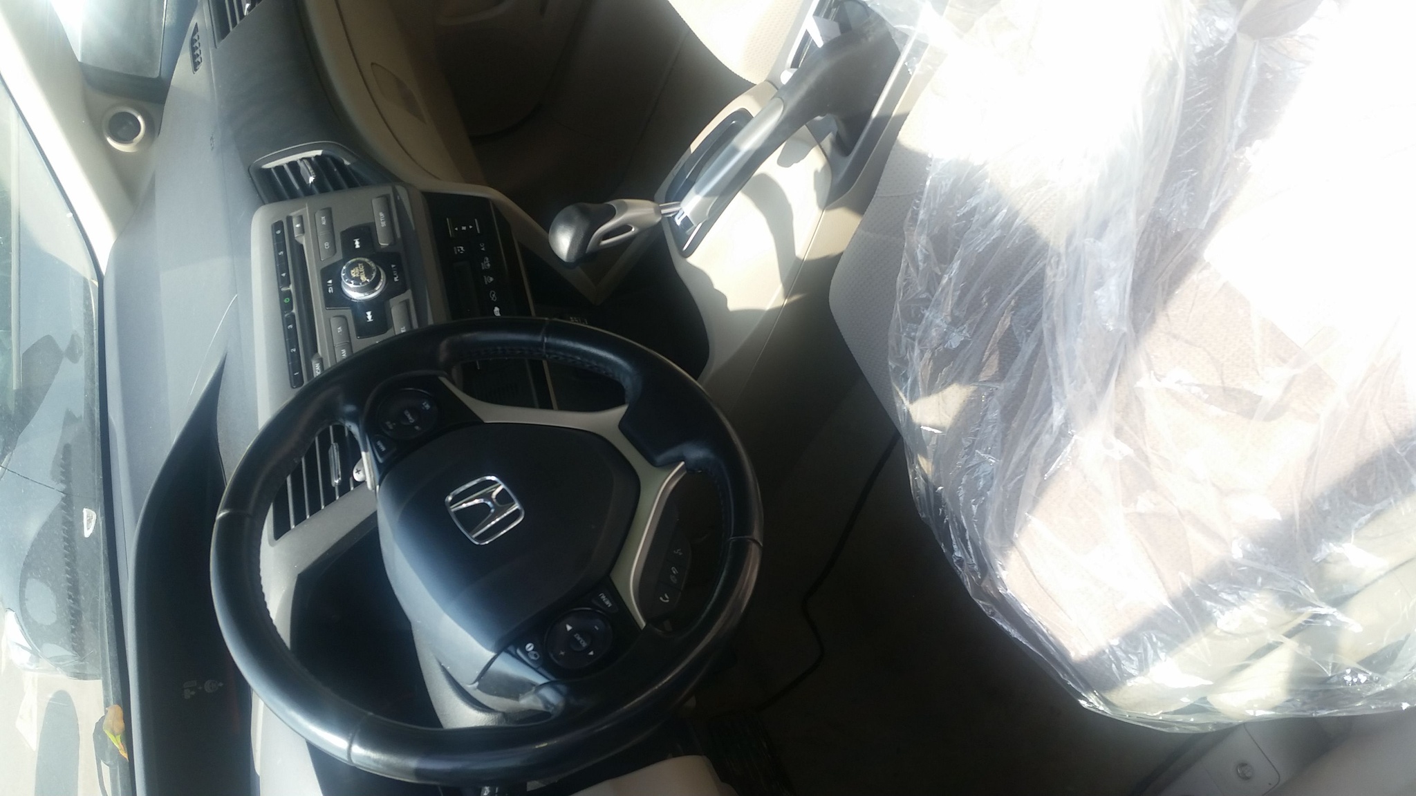

אז בסופו של דבר לאחר השיחה עם הבוחן נקנה הרכב- זה הדגם הכי מאובזר ( אקסקיוטיב ) עם בקרת שיוט, שליטה מההגה על המערכת, ריפודי עור, מגנזיום, סאן רוף ועוד.
