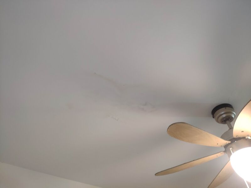

אולי שכחתי לציין אני לא מבצע את זה בעצמי אין לי זמן לזה או כלים או עצבים לבלתמים. מאמין שיש לבחור את כל הכלים ואם לא זה כבר עסק שלו. אין אף אחד מעל המרפסת או מתחתיה או מהצדדים. יש מניעה לבצע את זה ביום שמשי שלאחר יום גשום? או עדיף לבצע אחרי יום אחד לפחות עם שמש?
מדובר על מרפסת פתוחה בקומה 2 ואחרונה לא מזיז האבק לאף אחד. וכן אני צריך לחדש יש שם ערבב של סוגים שונים בצבעים שונים הרוב סדוק ומתפרק. בחיבור בין הרצפה לקיר אין בכלל כבר רובה לאחר החידוש אמרח סקרמו טרצה וסיקה בתפר בין הקיר לרצפה ואז אמור לאטום אותה לשנים רבות. אין רטיבות מהמרפסת לחדרים למטה.
שלום רציתי לדעת אולי מנסיון של מישהו או בעל מקצוע. איך מתבצע חידוש רובה במרפסת מה התהליך ועל מה לשים דגש? חשבתי בסיום התהליך ליתר ביטחון למרוח סיקה בחיבור בין הקיר לרצפה נוטה לרובה אקרילית היות והולך למרוח על זה סילר של חברת וינקלר. תודה
אני אתחיל בלעבור על כל החיבורים בין הרצפה לקיר ובין האבנים הנמוכות עם סיקה. ואמרח סילר על הריצוף. מהקל אל הכבד
לפני שאני מתחיל משהו, האם סתימת נקודת הניקוז במרפסת והצפה של המרפסת במים בקיץ זה ראלי בכדי לאמת שאכן הדליפה היא מהמרפסת שלי? ובעצם אין לנו פה דליפה מהקיר החיצוני בכלל?
100 אחוז מי גשם אין אף צינור שעובר שם רק בחורף יש רטיבות. ביטוח לא יתפוס פה. זאת מרפסת חיצונית ומדובר במי גשם. אין פה צנרת שמעורבת בעניין.
מרפסת משופעת מצויין מרזב לא סתום בכלל. זה המצב אצל השכן. בגדול גם שנה עברה היה רטיבות באזור המרזב מדגיש באזור, לא חושב שזה ממנו. הרטיבות השנייה כבר באמצע התקרה שלו שזה כבר יוצא הסלון שלי. שם לראשונה צצה רטיבות אצלו, מניח שזה לאור הכמויות גשם. אני כרגע בתסכול גדול מאוד מהמצב.
מים עוברים לשכן מתחת למרפסת במידת הצורך ולא תהיה ברירה מה התהליך הנכון לאיטום מחדש מה תהליך העבודה הנדרש והחומרים המומלצים בכדי לבצע עבודה תקנית פעם אחד ולתמיד. איזה נקז? איזה יריעות? עובי יריעות? מה עוד. או שיש פתרונות אחרים בכדי ללכת מהקל אל הכבד. פשוט לא בא לי להוציא כסף כל פעם על ניסיונות שיובילו בסוף להרמת ריצוף. יש לציין מדובר רק על חלק קטן במרפסת.הרטיבות מגיעה מאזור בצילום
