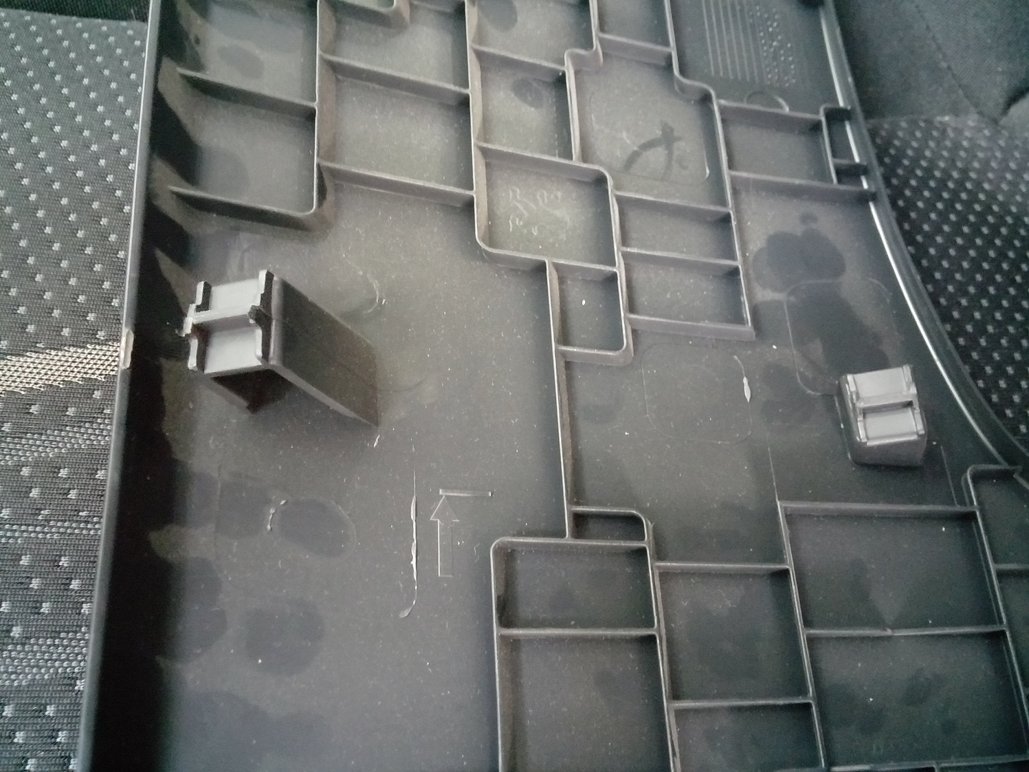

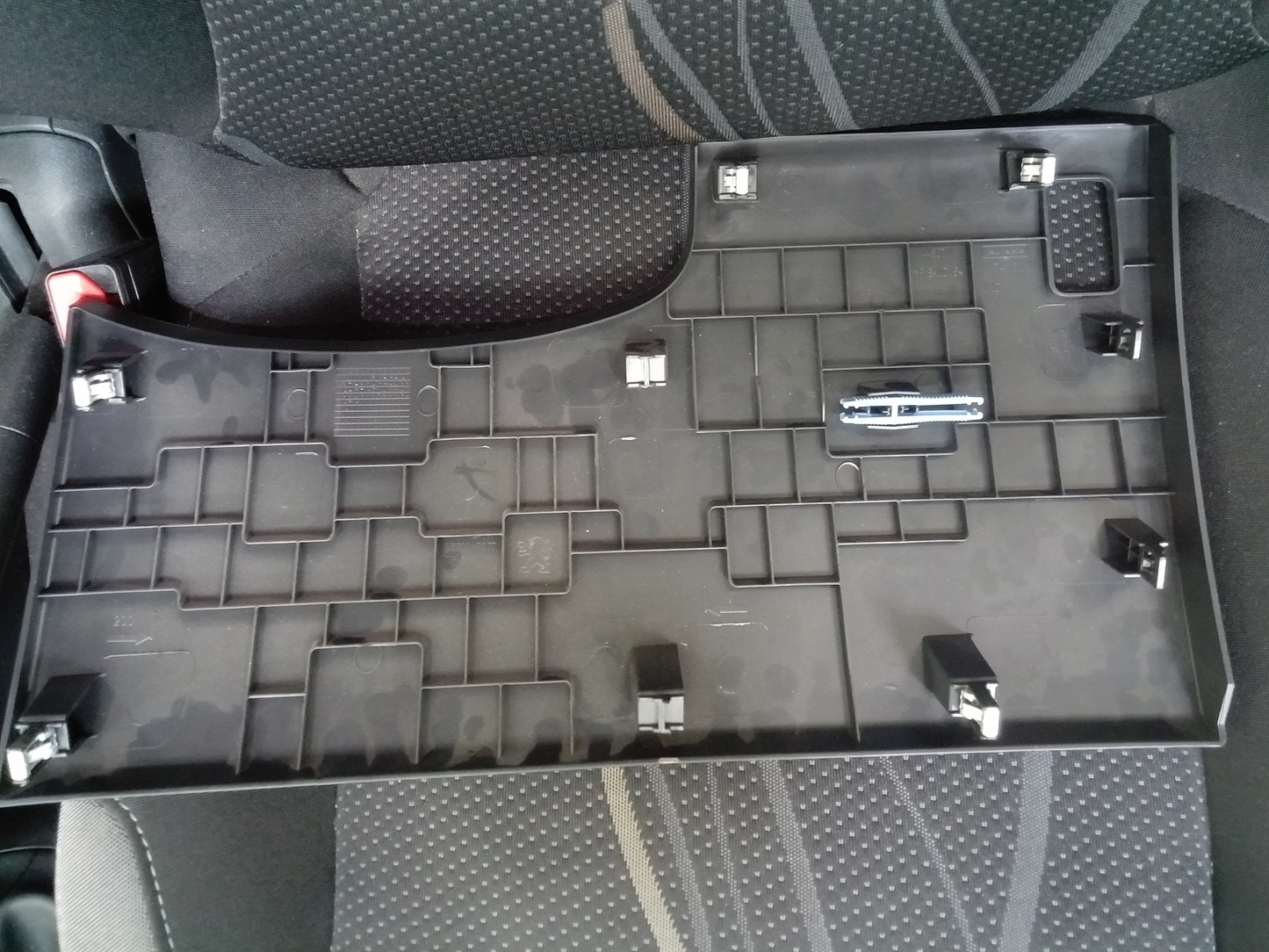

אתה מדבר על המכסה מתחת להגה? אם כן, אתה בטוח ששברו בו משהו? יש שם מקומות שיש חור לקליפס, אבל אין קליפס וככה זה מהמפעל. אם אני לא טועה אמורים להיות שם 8 קליפסים סה"כ. בכל מקרה זה מכסה חזק יחסית שנועד לפתיחה בקלות, מכיוון שמאחוריו נמצאת קופסת הפיוזים הפנימית.
אני לא בטוח, אבל במוסך אמרו שזה כנראה שבור והזמינו. זה נראה למראית עין כאילו נשבר (יש בסיס של קליפסים שנראים חתוכים על המכסה ויש שני חורים באמצע בבסיס הדשבורד שאמורים להיכנס לשם קליפסים).
אני מקווה שזה שבור, כי אם הקרקושים לא מגיעים משם אז זה עוד יותר גרוע :-(
כך זה גם אצלי ברכב כפי שאתה רואה.
אלו קירקושים יש לך?
ל208 יש לא מעט מחלות של קירקושים מהמושבים הקדמיים ומהחגורות , תעיין בפורומים בחו"ל.
אלו קירקושים יש לך?

זה נראה ככה, אז כנראה שזה לא שבור :|
הקרקושים מגיעים בוודאות מאזור של המכסה הזה או מאחוריו, בכיון הימני עליון. הם נשמעים כשנוסעים על כביש משובש. לא קרקושים חזקים, אבל במעברים בין השירים וחלונות סגורים, זה נשמע היטב על ידי. כבר ניסו להצמיד כבלים ולראות שהכל יושב טוב, שום דבר לא עזר, לכן חשבנו שזה שבור.
תסתכל טוב טוב, שאין חוט שנוגע בפח או פלסטיק או משהו. ובכלל תנסה לעשות שם סדר בחוטים עד כמה שאפשר, המתקינים משאירים שם בלאגן בד"כ.
