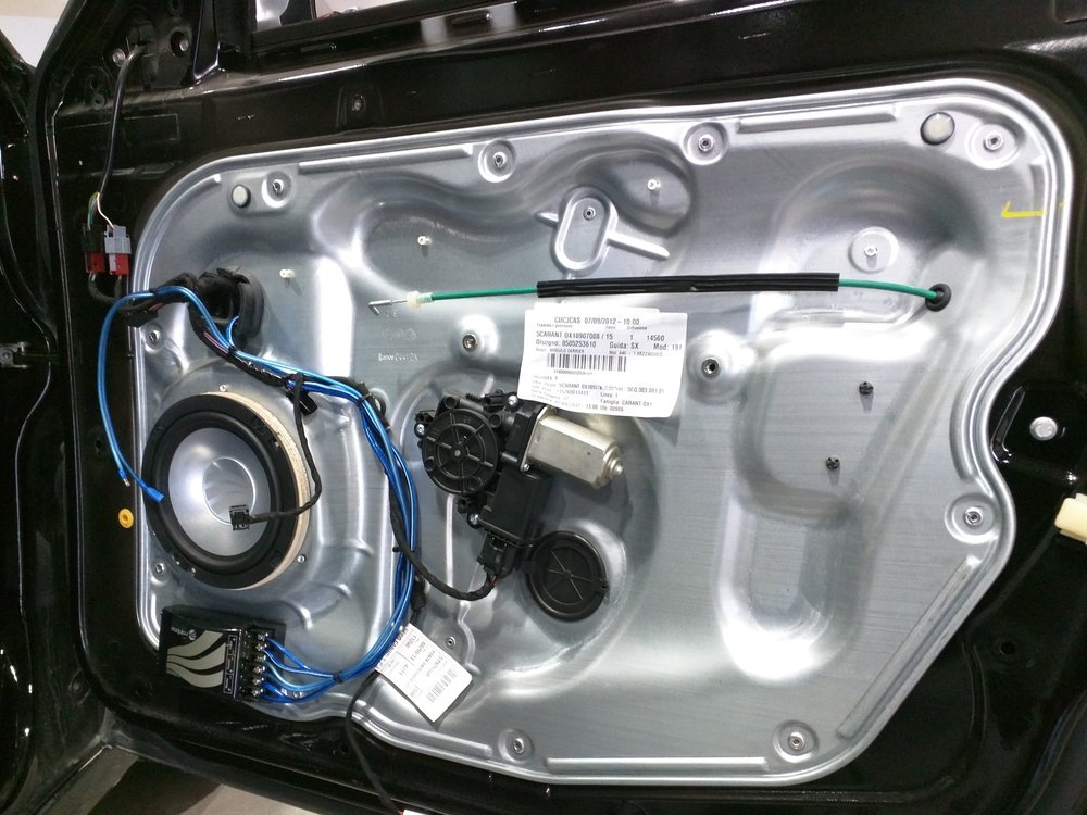

  • קומפוננט RAINBOW SL-C6.2

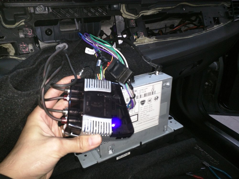

  • מנחת AUDISON CONNECTION SLI4

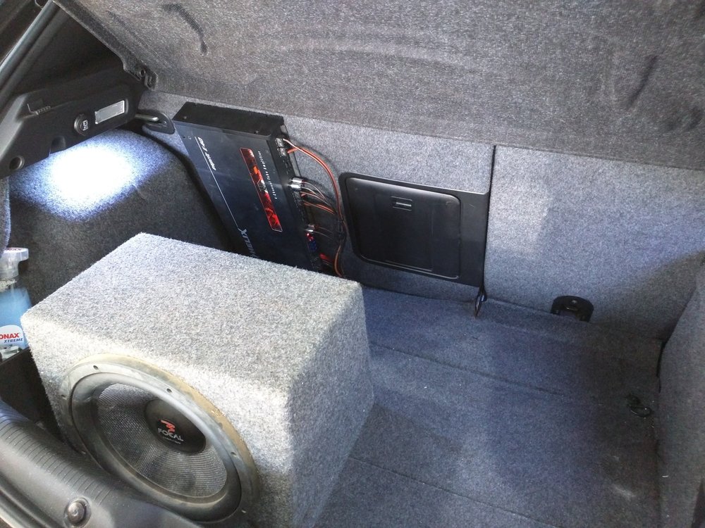

  • מגבר 4 ערוצים HELIX ESPIRIT E40: שני ערוצים לקומפ', שני ערוצים לסאב. מרגיש יותר כבד מהאופניים שלי המניאק
  • סאבוופר עוצמתי של FOCAL (לא סגור על הדגם, ACCESS 30 אליבא דאדי), שגודלו 12" ומגיע בתיבה אטומה הבנויה לתלפיות

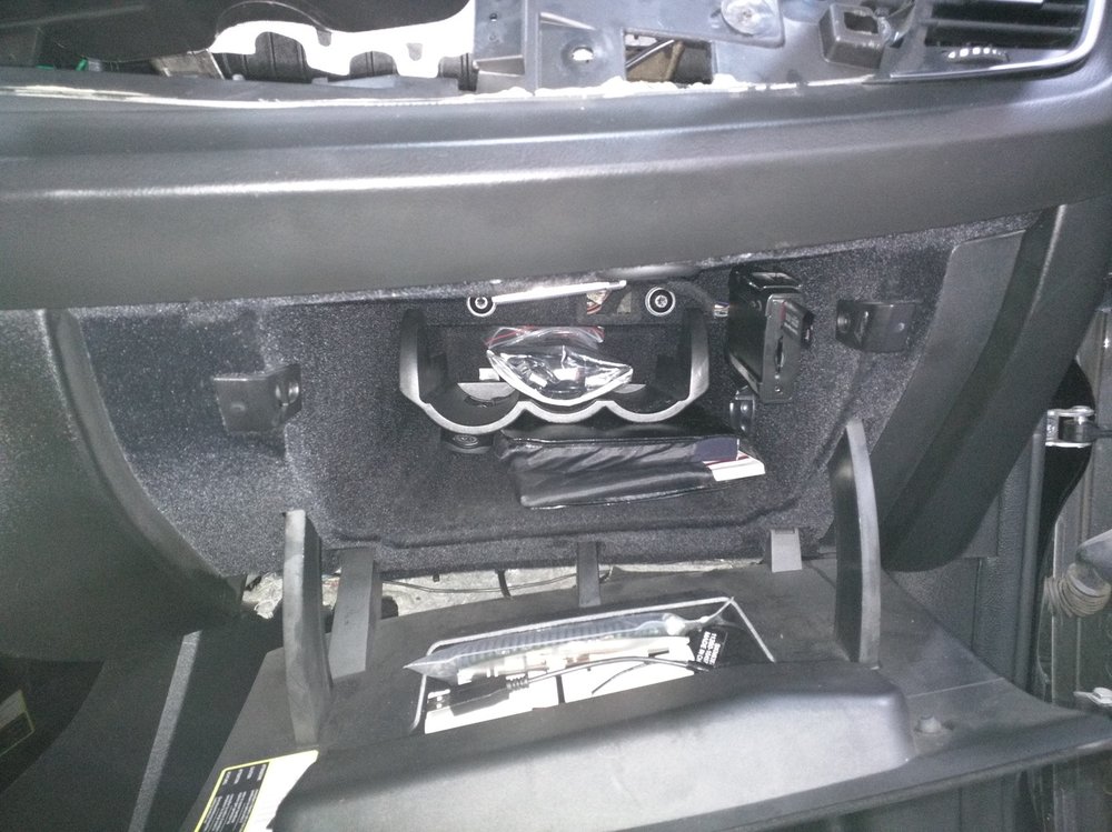

א. מבחינת איכות התקן USB, האוזן שלי לא מצליחה להבדיל בין השירים מהדיסק לבין אותם שירים מההתקן (כאשר מדובר גם באותם קבצים בדיוק). ההתקן ממוקם בצד ימין בתוך תא הכפפות:

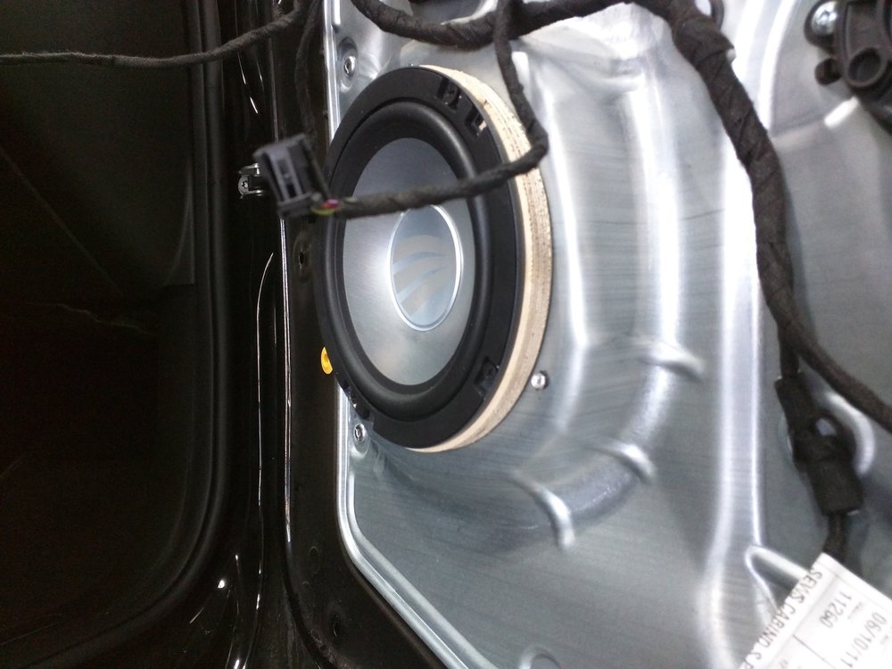

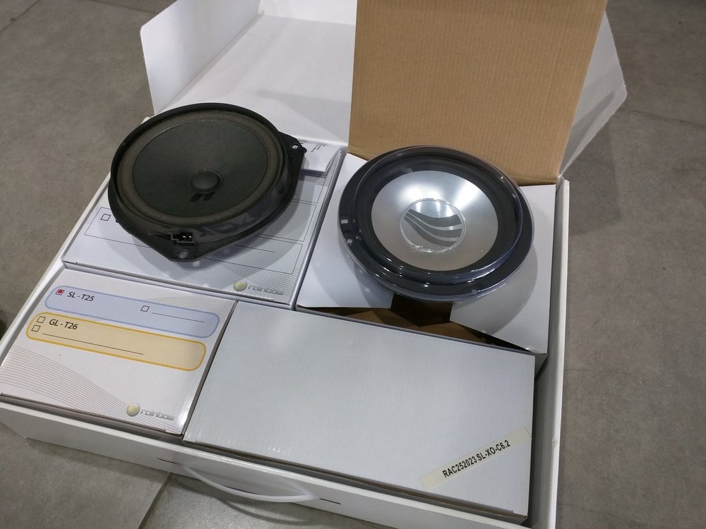

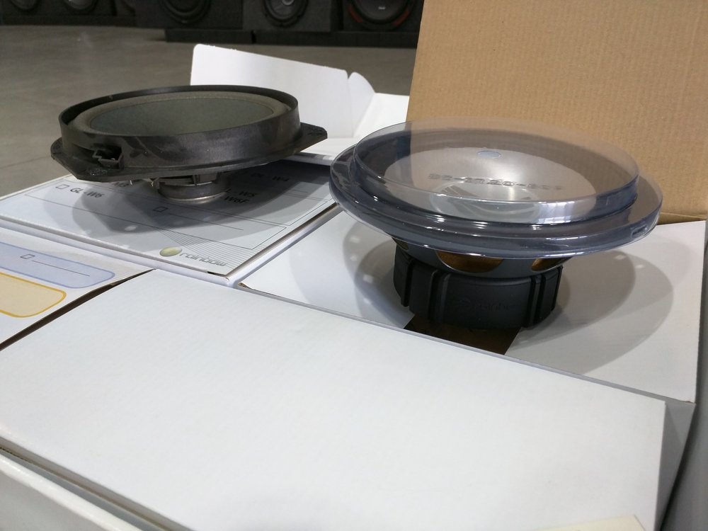

ג. בעת הפירוק, גיליתי שהרמקולים המקוריים באלפא ג'ולייטה תלתן ירוק 2012 זהים לרמקולים ב….פיאט פנדה. srsly alfa? srsly? בכ"א למרות שהשם גייז רצח (ריינבואו? טוב שלא קראו לזה יוניקורן וזהו), איכות ההרכבה של עבודת היד של הגרמנים טובה מאוד.
IMG_20160214_104749.jpgIMG_20160214_103131.jpgIMG_20160214_101443.jpgIMG_20160214_101440.jpg

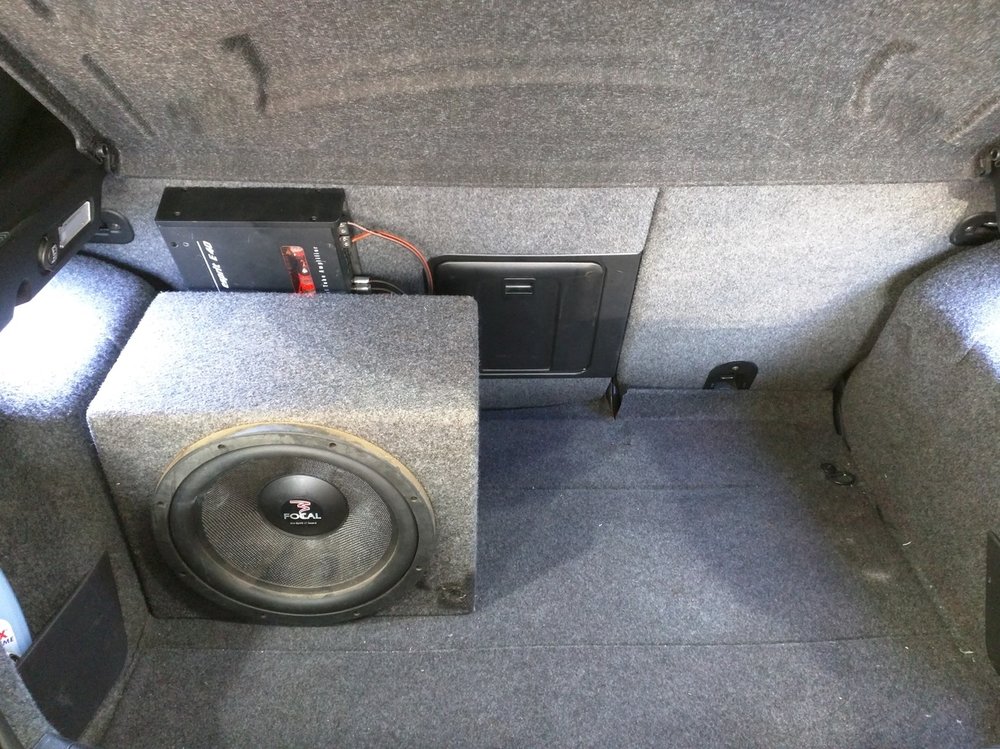

ד. בכיוונים מסויימים, הסאב וופר אשכרה חובט בגב המושב! קטעים. מה שכן היות ואני rock oriented הבאסים אינם חובטים בד"כ, וגם כוונון המע' אינו נוטה אל תדרים נמוכים. הסאב הזה נראה כמו overkill רציני יחסית לצרכים שלי וייתכן שבהמשך הדרך אחליף אותו למשהו יותר קטן עם תיבה יותר דקה (אם יש למישהו הצעה מעניינת להחלפה - בפרטי).

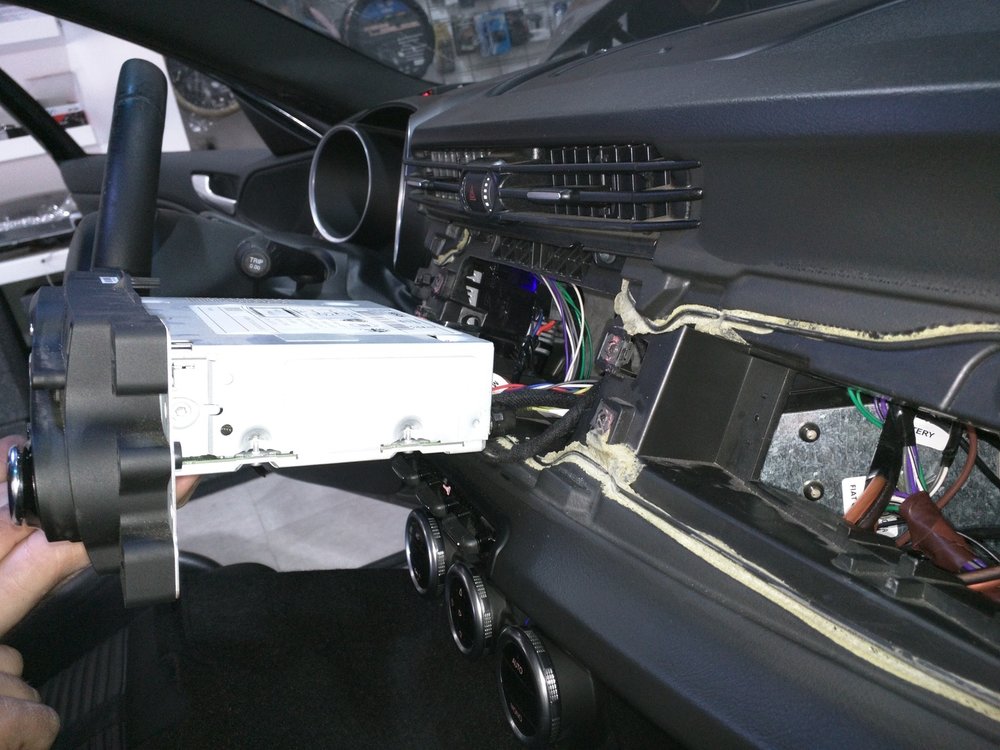

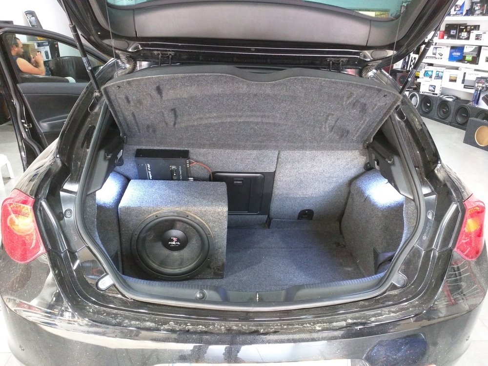

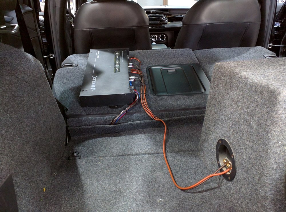

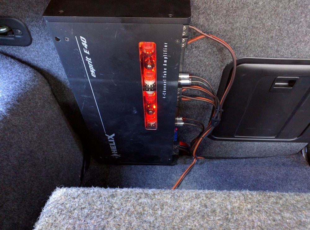

עוד כמה תמונות מההתקנה:
מנחת

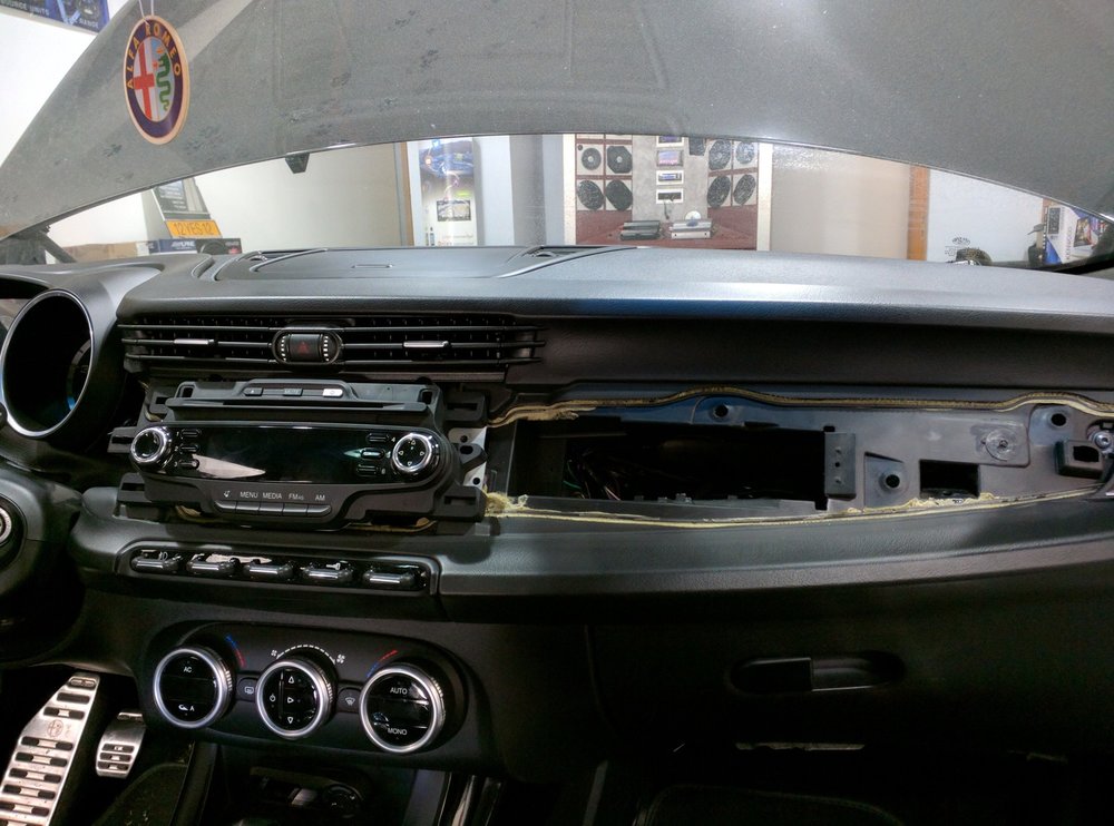

דש מפורק
חיבור המגבר
מגבר בפעולה
סיום

היה בהחלט מצחיק לראות שהרמקול המקורי שיצא מהג'ולייטה זהה לרמקול המקורי אצלי בפנדה. איטלקים חארות.
