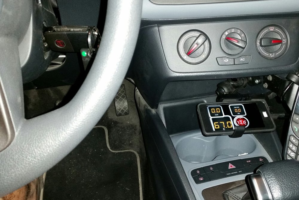

או שתתקין שעון חום, אני כמעט עשיתי את זה באיביזה שלי ואז החלטתי שזה מיותר לחלוטין...תשתמש בנוזל קירור G13 וכל זמן שאין לך נזילות והרכב מטופל כראוי אין סיבה שהוא יתחמם.

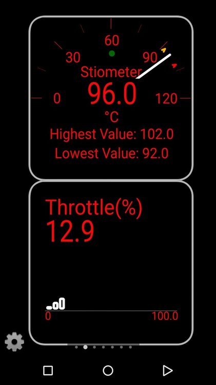

רדיאטור שהתבלה עם השנים מתחיל לקרר פחות טוב את הנוזל וזה מתבטא בטמפרטורה גבוהה יותר בשלבים המוקדמים של הריקבון, אצלי השעון עבר את החצי במקצת והתקרב ל 3/4 , זה היה הסימן הראשון שמשהו לא טוב קורה. למי שאין שעון ויש רק נורה, היא נדלקת בשלבים המאוחרים יותר של ההתחממות, כשכבר הסוף קרוב,
ככל שאתה יודע מוקדם יותר על בעיית חום , הסיכויים שיקרה אסון למנוע קטנים.

אז מה בדיוק הטעם של כל החפירה הזו? אם לא מתאים לך רכב בלי שעון של חום מנוע יש לך שתי אופציות.
או להתקין אחד ברכב או לקנות רכב אחר.
