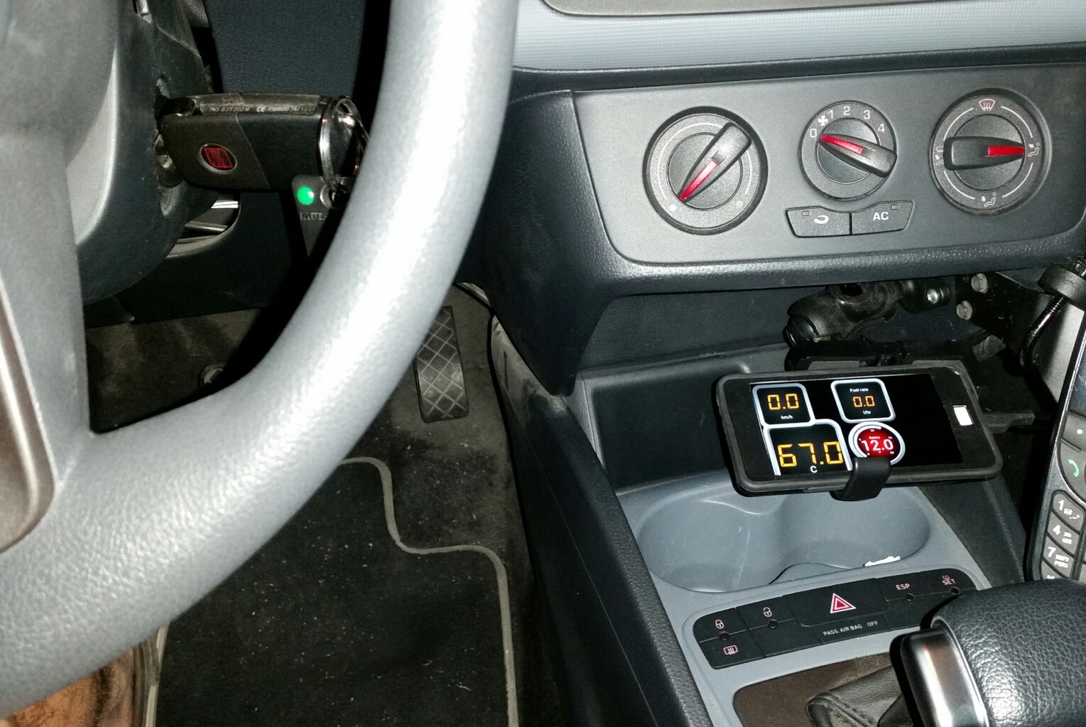

היה לי אותו החשש באיביזה שלי אפילו שמדובר ברכב חדש. אני חייב להיות בשליטה כל הזמן לגבי מצבו של המנוע והמערכות השונות.
פתרתי את הבעיה בצורה פשוטה ע"י התקנה קבועה של
סמארטפון ישן יחסית שנשאר לי מהשדרוג האחרון ו obd Bluetooth .
יש לציין שהסמארטפון יושב על ציר ויש אפשרות להזיז אותו למעלה או הצידה במידה וצריך את המקום של הכוסות.
