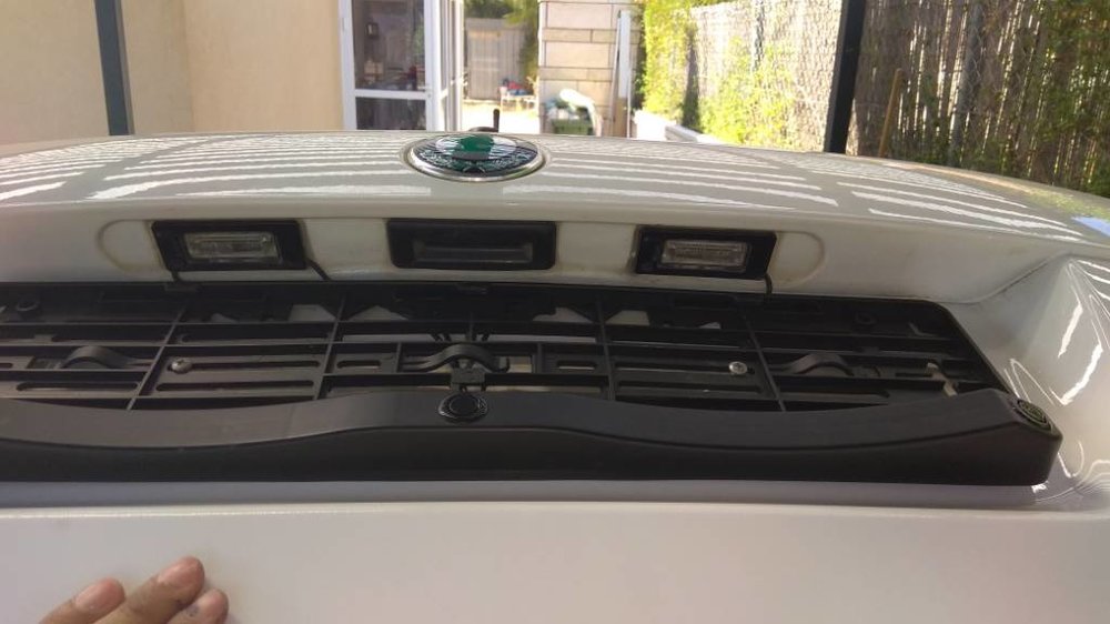

שים לב שהכל כבר מחווט. הפער היחידי שנשאר הוא הזנה. אני לא מוכן לא לפרק מעט את גג הרכב ובוודאי שלא לקדוח. לגבי אלחוטי, יציבות- אני ממקם משדר מקלט במרחק סופי של 15cm (מהפנס למיקום בתוך דלת תא המטען) המתח-מתח קבוע של הרכב (מעל12v) והתפקיד הוא רק לסגור מעגל זרם. ככה שאני דווקא לא רואה פה חוסר יציבות. -

אייל תודה. אני מבין את המעגל. עדיין לא עונה לדרישה, מכיוון שאין לי דרך לסלול חיווט לתוך תא המטען. ולכן חשבתי על מעגל עם רילאי וטריגר אלחוטי. -

זה ישים וקל, הבעיה שאני מחפש לה פתרון יצירתי הוא לעבור מהשלדה לדלת תא מטען. יש גומיה, אי אפשר לחצות אותה (יצור נזילות) ואני לא מתכוון לפרק אותה (זה לא יקדם אותי לאף מקום). המעבר היחידי שיש לדלת תא מטען, הוא התעלה מגומי, ובשבילה צריך לפרק דיפון גג, דבר לא ישים מבחינתי. לאנוס, לדים לא מתקרבים לרכבים שלי. או מקורי או כלום. ההנחה שאני מניח ודיינתי בוואצפ עם מישהו על זה, היא שצריכה נקובה (בפועל זה פחות) של חיישני רוורס בגודל 3w, לא יגרמו למחשב להתריע על תקלה. ואם למישהו יש מידע וביסוס, אשמח לדעת אם מחשב מתריע על זרם יתר (כלומר עוד 3w על ה10-15 וואט של נורת הלוגן.) דעתי היא שלא, מכיוון שיש סטייה בנורות עם חוט להט ואו שאני לא אהיה בטולרנס או שהמחשב בכלל לא מתוכנת להתריע על זה. תודה -

מצלמה לא טובה לי. אין לי מסך לחבר אליו וגם אני לא רוצה להתקין. (גם פחות אסתטי, התאורה לא תיהיה שוןה ואני לא מוכן להתקין לדים) -
קודם כל אציין שבחרתי לכתוב את השרשור פה כי אני חושב שיש פה אוכלוסיה גדולה יותר של חשמלאים/מנוסים בהתקנה. אם לא מתאים, אשמח אם המנהל יעביר למקום הנכון, תודה. התקנתי לפאביה מסגרת לוחית עם חיישני רוורס (כדי לא לקדוח בטמבון). כווננתי אותם והם פועלים מעולה. הבעיה שנוצרה: אין לי איך לסלול הזנה בדרך פשוטה מהנורת רוורס לחיישנים. בפאביה2, יש תעלה קטנה מגומי בין דלת תא המטען לגוף הרכב. הבעיה שאין כל כך גישה לתעלה הזאת (לפרק גג ופלסטיקה, פלסטיקה הייתי נזהר, עם הגג אני לא לוקח סיכון). הפתרון עם הכי פחות סיכוי לנזק שאני חושב ליישם, הוא לקנות מעגל אלחוטי עם רילאי- לחבר משדר על נורת רוורס, ומקלט עם רילאי לנורת לוחית. החיסרון- רק יפעל רק כאשר תאורת חניה פועלת (ורוורס כמובן). יתרון- אין סיכון לפלסטיקה ולגג. אם עולה למישהו פיתרון יותר יצירתי אשמח לרעיונות. תודה. (מראש אני אומר, תא המטען לא מוארק ברכב הזה)
