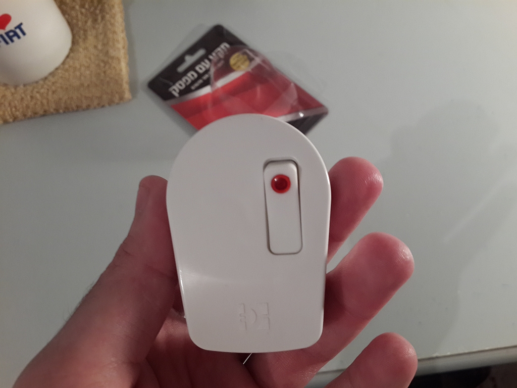

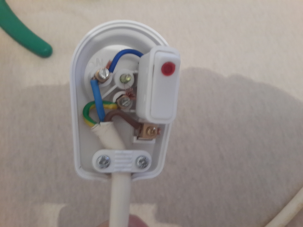

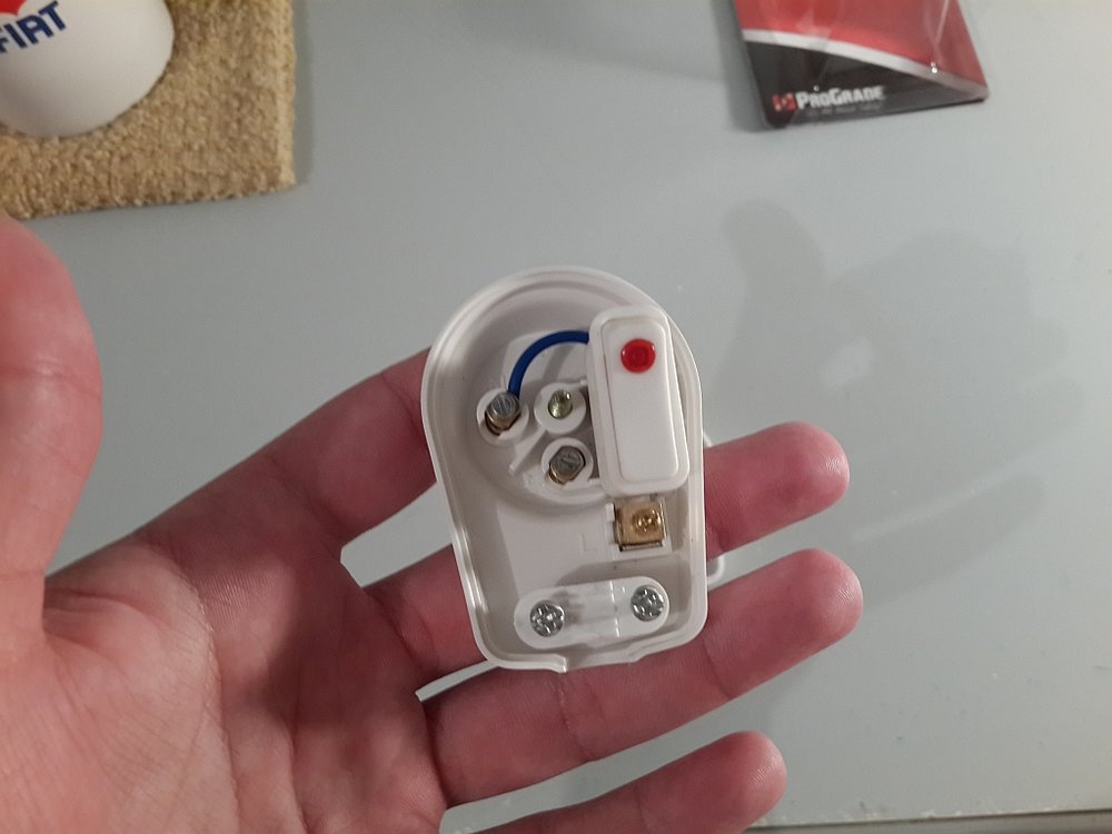

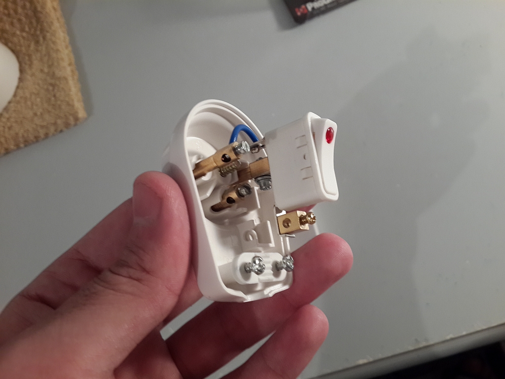

קניתי תקע עם מפסק, כדי שהמנוע החשמלי של המיטה לא יעבוד קבוע (יש קרינה). אני בא להתקין אותו וזה לא נראה אותו דבר כמו השקע הרגיל.
למטה זה הארקה אז אין בעיה, אבל למעלה מימין ומשמאל אני לא יודע לאיפה לחבר את החוטים, כי השמאלי כבר תפוס ע"י החוט הכחול והימני תפוס ע"י המפסק. אז לאיפה לחבר את החוטים?
לא שאלתי בפורום חשמל ותאורה בתפוז כי הם אומרים לי להזמין חשמלאי כל פעם והתייאשתי מהם, הם לא מבינים שיש פה מפסק נגד התחשמלות ומקס' הוא קופץ למטה.
אשמח לעזרה, לא מתכוון להזמין חשמלאי בשביל שטויות כאלה. ניסיתי לצלם כמה תמונות בזווית כאשר אני מחזיק את המפסק, מקווה שרואים טוב.

ההשערה שלי לחיבור בתמונה המצורפת. למפסק נכנסת ישירות פאזה מהקיר, והוא מקבל גם אפס מהחוט הכחול, לדעתי כדי להדליק את הנורה שיש בתוך המפסק.
מהצד התחתון של המפסק יש יציאה של פאזה ובעצם המפסק מנתק את הפאזה.
את האפס אתה מחבר יחד עם החוט הכחול הקיים כבר. פשוט תדחף את שניהם יחד לאותו פין.
אבל כמובן שתמתין לתשובה סופית ממרק או אביב.

התשובה של אסף מלאה ומדוייקת.
לעניין הקרינה. המנוע לא מייצר שדה מגנטי / קרינה / ווטאבר כשהוא איננו מופעל, גם אם החשמל מחובר, ולכן אין צורך במפסק.

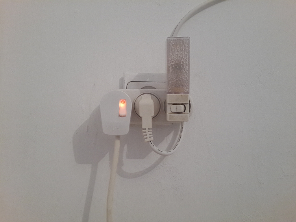

הצלחתי :)
חיברתי כמו בתרשים והכל עובד בלי שהכפתור קפץ.
בעניין הקרינה, ע"פ תחקיר "כלבוטק" יש קרינה מהמנועים גם כשהם מחוברים לחשמל בלי לעבוד בפועל, ובכל מקרה במיטה שלי לא בדקתי בדיוק עם מד קרינה, אבל אני שומע בלילה בוודאות של מיליון אחוז (כלומר זה לא פסיכולוגי) רעש זמזום רציף ומתמשך מתחת למיטה במהלך כל הלילה, ולכן עד עכשיו הוצאתי את התקע מהחשמל כדי שזה ייפסק. אני לא לוקח שום סיכון שמדובר בבריאות ולכן חיפשתי בכוונה תחילה תקע עם מפסק.
בעניין הנתונים הטכניים שלו מדובר על יכולת של 16A/250V.
נקנה מהום סנטר בנשר תמורת 16.90 ש"ח (לחברי מועדון 2 שקל פחות). אל תגמרו את כל המלאי כי אני התלהבתי ואסע בשבוע הבא לקנות עוד אחד לפחות למיטה השנייה...
