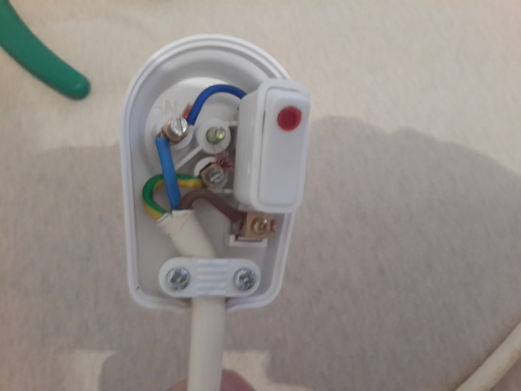

לפני 22 שעות, hans כתב:
חיברתי כמו בתרשים והכל עובד בלי שהכפתור קפץ.
לראות את החיבורים שעשית זה כמו לראות רכב שיצא מטיפול עם עודף של 3 ליטר שמן במנוע.
גם אם אתה לא משתמש בסופיות ולא מצפה את הגידים בבדיל, תחשוף לא יותר מ 5 מ"מ בקצה כל חוט.
זה בדיוק האורך הנדרש על מנת ששום דבר לא יבלוט ולא יתפזר.
אתה חשפת הרבה יותר מידי, גידים התפזרו וזה נראה מרושל ולא מקצועי.
החוט הכחול (0) אצלך יצא קצר מידי ומתוח. היית אמור להשאיר לולאה קטנה כמו שיש בחוט של ההארקה.
אחד הגידים המפוזרים נוגע בבורג שסוגר את התקע. גם זה לא תקין.
על הפאזה והאפס עוד אני מסכים איתך, אבל למה צריך כזו לולאה ארוכה בחוט של הארקה?
לא מתככנים להשתמש כחנוכיה - תמיד זה יכול לגמור על הראש של מישהו... :wink:
אין ספק. היופי חולף, אבל הרפס הוא נצחי.
בסוף יבוא אחמד וירסס איך שיצא לו.
אפשר לקצר את חוט ההארקה ולחבר "בקו ישר",בלי לולאה.
אבא אז הוא גם יהיה גם מתוח, ועלול להקרע או להשתחרר מהבורג במקרה של משיכה חזקה בכבל.
למקרה והחוט ימשך. החום / כחול יתנתק . אבל תמיד תישאר הארקה.
