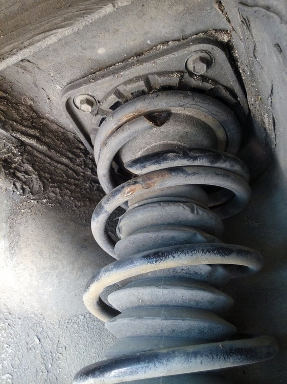

לפני שנתיים במהלך נסיעה ברכב פתאום נשמע מין בום כזה מכיוון הגלגל האחורי, עצרתי בצד, חיפשתי וחיפשתי ולא ראיתי כלום.. המשכתי בנסיעה ללא שום בעיה למעט רעש קצת מוזר בבמפרים.
הלכתי למחורת למוסך, ולאחר בדיקה אמר שבסה"כ בורג אחד שמחזיק את הבולם ישתחרר, וזה אופייני לרכבים בגיל הזה.. לקח 30 שקל על העבודה ונסעתי לשלום.. הרעש באמת נעלם, לאחר שנה הבחנתי שהרעש חוזר ממש ממש טיפה, עד כדי לא מורגש, ולא יחסתי לזה כלל חשיבות עד השבוע האחרון, שהרעש פשוט חזר לחלוטין ואולי חזק יותר אפילו, החלטתי להציץ שום לראות אם באמת הבורג שוב משוחרר, הרמתי את הגלגל על ג'ק ואני מגלה שלא חסר שום בורג וגם לא נראה שהחליפו בורג שהשתחרר בחדש או משהו כזה, הקפיץ שיושב שם פשוט חצוי לשניים!
רציתי לדעת עם המצב הזה יכול לסכן אותי בטיחותית בצורה כלשהי (למרות העובדה שכבר שנתיים אני נוסע עם במצב הזה) ואם כדאי או לא להמשיך לנסוע ברכב עד לטיפול בבעיה.
(אציין שרק אתמול עשיתי נסיעות של 600 קילומטר ללא שום בעיה או הרגשה חריגה במהלך הנסיעה, כך שמלבד רעש בקפיצות אין שום דבר)
מצורף תמונה.
לא יודע עד כמה זה ברור בתמונה, אבל כשהרכב מורם אני יכול פשוט לגלגל את הקפיצים במקום (כלומר 2 החתיחות חופשיות קצת ואפשר לסובב אותם במקום כל חתיחה בנפרד)
תודה!

בולמים וקפיצים יכולים לפגוע קשות באחיזה.
תיגש לבדוק את זה אצל בעל מקצוע.
אם זה רק קפיץ אולי תוכל להשיג מפירוק.
אצלי בקוואליר היא נושקת ל300 אלף קמ.
קפיצים ובולמים מקוריים, גמורים אבל בנתיים הכל בסדר (כבר שנה שלמה שממש לעיתים רחוקות אני שומע דפיקה מאיזור הגלגל, הרכב נוסע כרגיל)
בהנחה שכבר שנתיים אני נוסע במצב הזה, ומדובר בגלגל אחורי ימיני, האם נסיעה ברכב מסוכנת בצורה כלשהי? או שאפשר להמשיך כרגיל (עד שבשבוע הבא אחליף)
תודה.

אני לא יודע אם ידוע לך מהי פעולת הקפיץ, וכנראה שלא! אז ככה, תפקידו לדאוג שהגלגל יהיה דבוק לכביש ומקרה של פנייה או בלימת חרום. לכן אני מציעה לך לתקן את התקלה הזאת ולא להשאיר בתקווה שלא יקרה כלום.
אקפוץ לפירוקיה במהלך השבוע הקרוב, כבר שנתיים אני ככה ולא הרגשתי שום דבר חריג.. תודה :)

אם אתה כבר ניגש לפירוקייה (פתרון רע לדעתי) - רכוש זוג קפיצים והחלף גם את הקפיץ השני.
איתמר
לדעתי סביר להניח שאז באמת השתחרר לך בורג כלשהו, המוסכניק האמין והנחמד תיקן, והקפיץ נשבר לאחרונה. היית מרגיש אם היית נוסע ככה שנתיים, הבולם שלך היה מוסר את נשמתו לבורא, והרכב, היה מקבל נטיה לפינה הזו.
