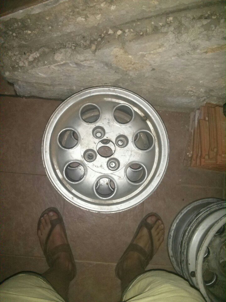

בהחלט נראה ממשפחת ה-teledial אבל אולי מדובר ברפליקה.
בדוק מרווח ברגים, באיטלקיות זה 98X4.

זה אכן נראה כמו ג'אנט מתוצרת איטלקית, אבל לא נראה לי שהיה דגם כלשהו של אלפא רומיאו שהוא הותקן עליו. בכל אופן, אם המרווח אינו 4X98, זה בוודאות לא היה של איטלקיה כלשהי.

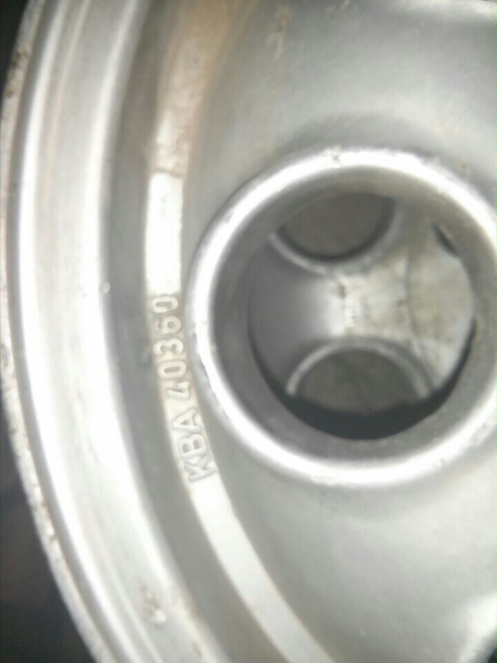

עמית, אני רואה שעל היקף הג'אנט בדיוק מול הוונטיל יש כיתוב כלשהו. יש אפשרות שתעלה תמונת תקריב שלו? זה עשוי לסייע בזיהויו.

אגב, מבחינת העיצוב, לדעתי לא ממש מתאים לה. בגולף הכי קלאסי כוורת.
איתי מסכים איתך, הג'אנט הזה יכל להתאים יותר במידה 14-15 לגולף אבל ב 13 זה יראה מעט מוזר, בכל מקרה כנראה בנתיים ארכוש אותו בשביל להיות חוקי במידת צמיגים עד שאמצא משהו יותר מסוגנן לגולף.
מותר לי להרכיב 155/13 ללא ציון של חתך, אקנה צמיגים איכותיים 155/65/13 עד כמה שאפשר וכנראה אזדקק לספייסרים כדי שזה יראה טוב.

גיגול KBA40360 הביא אותי לשתי תוצאות, אחת מהן קשורה לפולקסווגן ג'טה. כנראה שאכן מדובר בג'אנט של פולקסווגן.
זה הכיתוב היחיד שמופיע עליהם?
אגב, מקודם התבוננתי בתמונה שפרסמת ואשתי בדיוק עברה מאחוריי. במקרה היא ראתה את התמונה, ומבלי שאמרתי משהו היא שאלה אם זה ג'אנט של אלפא :)
KBA זה לא חברה של ג'אנטים, זה תקן גרמני כלשהו.
מהאתר של OZ:
KBA (on the wheel face): requirements of the German Homologation Institute TÜV
לדעתי הג'אנטים האלה לא שייכים לדגם רכב מסויים, מכרו אותם בחנות ג'אנטים למי שרצה לשדרג את מראה הרכב בתקופה שהשוק לא היה מוצף בג'אנטים מאיכות סוג ז' סטייל אוטודיפו.
