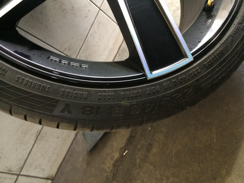

סיאט לאון שנת 2011 עלייה לכביש באוגוסוט . צבע שחור ללא תיקוני צבע או פח מנוע 1800 טורבו בנזין TSI יד שנייה ( 01 ) עם 48,000 אלף ק"מ מטופל בצמפיון בלבד מאז הקנייה חונה בחניה מקורה גם בעבודה וגם בבית מערכת מולטימדיה RCD510, מצלמת רוורס, קיפול מראות וכו' איתוראן לרכב תוספות הבאות : השחרת חלונות 70% חלונות אחוריים ובאגז , 35% חלונות קידמיים הוחלפו הדוושות ברקס והאצה לדוושות אלומיניום מקוריות ( הסט הישן קיים וימסר לקונה ) גאנטים 18 אינץ של LENSO B9 קלים מאוד סטייל BBS עם צמיגים 225.40.18 מאושרים ברישיון מחיר 81,000 ש"ח יריב 0549940008
