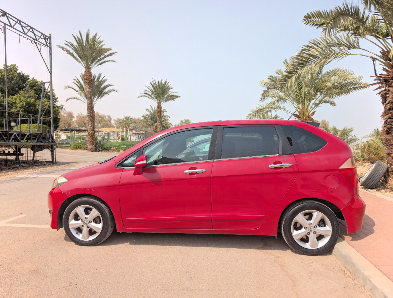

    עברו 4 חודשים מהעדכון האחרון, אז היום עשיתי משהו שבאמת שווה לעדכן עבורו, לא לא עשיתי צבע, הרכב עדיין חבוט ובצבע אדום דהוי. לפני כמה חודשים כבר הזמנתי קפיצים אחטריים מאיביי, הקפיצים שכבו וחיכו גם להזמנה של הזרועות האחוריות שאחראיות לקאמבר השלילי של הרכב בציר האחורי. הזרועות גם הוזמנו מאיביי אך לצערי נתקעו במכס והוחזרו חזרה לשולח תמורת זיכוי כספי מלא, התבאסתי כי לא באמת הייתה סיבה למה שהם לא יעברו את המכס, חלק חדש עם תו תקן, באמת שלא ברור לי וגם כוח לננהל מלחמות עם תחנות רוח אין לי ככה שאחרי כמה זמן וחיפוש נוסף זה הוזמן מאתר אחר והפלא ופלא הגיע עד אליי בלי בעיות. מה ההגיון בזה? אין לי מושג. העלויות כזכור לי כ 380 ש''ח ל 2 זרועות + 100 ש''ח מכס, הקפיצים זה היה כבר מזמן ואני לא זוכר מה הייתה העלות אך משער שסביב ה 700 ש''ח. היום נסעתי להתקין את הזרועות ואת הקפיצים, שכחתי לציין מקודם שהזרועות מתכווננות (זה הפתרון אגב של מי שראיתי שהחליף בחו''ל) והופה, הרכב סוף כל סוף עם קאמבר שנראה תקין ועלה בגובה לפחות ב 2-3 ס''מ בחלק האחורי מה שנראה גם לעין! משם נסעתי לכיוון החלק האחטרי (הפרונט בבדיקה נותר מכוון כמו שהיה ולא הצריך כיוון) ואז הביתה. בבית הגיע המבחן האמיתי, כל פעם בחניה שהרכב היה עמוס הייתי מגרד עם החלק התחתון של הוו גרירה את המדרכה, אם הייתי מחנה רכב ריק עד הסוף כאשר הוו היה מעל למדרכה ואז מעמיס ילדים ויוצא לדרך הוו היה פשוט מונח על המדרכה ומשפשף אותה. כעת כשהגעתי עם רכב ריק הוו לפחות 3 ס''מ מעל המדרכה. עדיין לא בדקתי מה קורה עם רכב מלא אבל זה בטח יגיע בהמשך. עלות ההתקנה הייתה כ 500 ש''ח. ק''מ עדכני של הרכב 157 אלף ק''מ, בזמן הזה נסענו מס' פעמים לאילת וגם לצפון. החודש צריך לעשות לו טסט ובנתיים זהו. על הפרק סידור המראות של הרכב שעדיין לא הגעתי לזה. הצבע לעת עתה נדחה, כרגע סדר עדיפויות כלכלי מעט שונה ואני לא רואה את עצמי שם על זה 5000 ש''ח, בעתיד זה כנראה יגיע. וחייב לפרגן על המזגן של הרכב! פשוט מדהים, לא מאמין שמזגן משנת 2009 גורם למצב שבו קר לי ברכב כשבחוץ 44 מעלות! צירפתי תמונה של הזרועות, צירפתי 2 תמונות של הרכב לפני ואחרי, זה מה שיש בגלריה, לא נוהג לצלם את הרכב הזה משום מה.

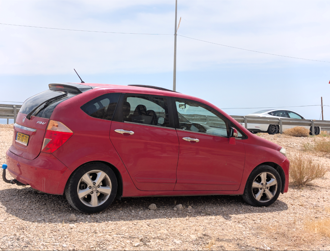

    עדכון קטן? יאללה אחרי מה שהיה בנסיעות במהירות מסויימת הורגשו רעידות בהגה ובהזדמנות שהייתה לי נכנסתי לכיוון פרונט + איזון גלגלים (נבדק לפני שבנסיעה בניוטרל הרעידות קיימות וזה מפחית את הסיכוי לבעיה אחרת מאיזון גלגלים), האיזון אכן פתר את בעיית הרעידות. במהלך הכיוון פרונט ראיתי בתדפיס שהציר האחורי שגם בלי מכשור ניתן לראות שהקאמבר שלו שלילי אכן לא בכיוון בכלל, הבעיה מוכרת גם בחו''ל ומדובר בזרועות במתלה האחורי שמצריכות החלפה ורצוי לכאלה שמתכווננות. מפה לשם הוזמנו 2 קפיצים אחוריים של חברת japko ובנוסף 2 זרועות מתכווננות של febest. הקפיצים הגיעו, הזרועות שהוזמנו אחרי עדיין לא הגיעו. אגב קפיצים וזרועות לא מצאתי בחנויות המוכרות בארץ וזה דיי מסביר לי למה כל ה frv בארץ נראות שקועות ועם קאמבר שלילי בציר האחורי, רק לא ברור לי אם הם עוברים ככה טסט בלי קומבינה, זה נראה מעבר לסביר ובטופס של מכון הפרונט זה מופיע באדום. לגבי המראות עדיין לא מצאתי פתרון, ניסיתי לראות אם יש משהו שמתאים במקום ולא מצאתי, אולי אעשה איזה ניסוי ואזמין מראה שלמה של הונדה ג'אז מעלי שעולה יחסית לא הרבה (100-200 ש''ח) ואעשה איזה התאמה מבחינת תושבת על הדלת. עד כה עשינו עם הרכב מעט יותר מ 1000 ק''מ, צריכת הדלק נעה בין 14 ק''מ לליטר בנהיגה סופר חסכונית שלי לבין 10 ק''מ מאוד לא חסכוניים של אשתי, זה בעיקר בין עירוני היות וכמעט ולא יוצא לנו לנסוע בעיר, אבל זה כן עם עליות וירידות מים המלח לירושלים ובחזרה. הנתון על פי מחשב דרך. עוד משהו לחיוב, המערכת מעולה, בס טוב, ווליום טוב וסאונד דיי איכותי! אני לא יודע אם המערכת של הדגם המפואר שיש לי שונה מהרגיל מה שכן היא בהחלט טובה!

    לגבי הצבע אני עוד שוקל אם בכלל לעשות ואם כן לאיזה צבע אבל אין לי בעיה שהאדום יבצבץ בחלקים הפנימיים, זה היוםי ברכב שאיך לומר, נועד בעיקר לשרת את הבית והוא ישן, חיצונית כל מצב יהיה יותר טוב ממה שהוא נראה היום. עניין מבאס אחר זה שכבר פעמיים הזמנתי מראת צד מאיביי ופעמיים ביטלו לי את ההזמנה וזיכו אותי על הכסף בטענה שזה לא יוכל להכנס לארץ לכן הם לא שולחים. צריך כנראה לחפש מראה בסגנון אולדסקול על ידי טלפונים לפירוקיות.

    עדכון קטן? אז מה היה לנו? מבחינת נסיעות לא הרבה, מאז נסיעה אחת מים המלח לאזור נס הרים והיום מים המלח למישור אדומים. בדרך חזרה מירושלים התחלתי להרגיש רעידות חזקות בהגה בזמן בלימה, היה לי מוזר כי הבלמים מקדימה נבדקו במוסך והיו עם הרבה בשר, כשהגעתי הביתה ואמרתי שאשתי לא תיסע על האוטו עד שאחליף הלכתי גם לראות אולי אראה משהו חריג והאמת שהיה פס מוזר על הדיסק שבחיים לא ראיתי כזה, לדעתי פשוט היו צלחות מאיכות ירודה או עם פגם בייצור. המערכת שהוזמנה - נדרשתי לשלם מכס דיי בקטנה והיום בשעה טובה היא הגיעה. המראה שהכיסוי פלסטיק שלה שבור עם האיתות, הוזמנה מראה מאיביי אך כשנכנסתי לאחרונה לראות איפה היא ראיתי שפשוט זיכו אותי על ההזמנה וזהו, לא התעמקתי בסיבה ופשוט הזמנתי אחרת שזה יצא אפילו פחות כסף בתקווה וזה יגיע. בארץ בדקתי ומצאתי אחת ב 350 אך ללא הכיסוי ששבור אצלי ואחת ב 1000 שזה מחיר קיצוני מאוד! היום בדרך מלילה בעבודה גיליתי שאשתי לקחה את הרכב לעבודה, בגלל זה מפה לשם כבר מצאתי את עצמי נוסע לתקן את הבלמים, הוחלפו דיסקים ורפידות, לצערי לסיני כי לא היה שום דבר אחר במלאי, אך זה עם אחריות מבחינת המוסך (סומך עליו, עד כה יצא איתי הוגן מעל ומעבר ברמה שהיום צחקתי שפעם הבאה שאצא ממנו כנראה הוא יביא לי כסף שבאתי אליו 🤦🏻). מפה לשם על הדרך כבר נכנסתי להשחרת חלונות בחלק האחורי של הרכב שלצערי יצא סביר ולא כמו שרציתי (אני בשלב של להכיר את האזור מבחינת בעלי מקצוע וזה ספציפית יצא פחות טוב) + ליטוש פנסים (יש לי הכל בבית אבל אין לי זמן להגיע לזה). הגעתי הביתה ולקראת הערב התקנתי את המולטימדיה, יש לי פינישים לעשות כי הפסקתי בגלל שנהיה חושך, להוציא את הג'י פי אס לשמשה, למצוא מקום טוב ולהעביר את הכבל של המיקרופון ואולי עוד משהו בקטנה אבל בגדול הותקן ועובד, המערכת מפתיעה ממש לטובה, סאונד איכותי ודיי חזק, לפחות למה שאני רגיל שזה המערכת של ה mg4 שגם היא מבחינתי דיי טובה. מה הלאה? קפיצים אחורה, לא דחוף אבל ניסיתי למצוא, מרגיש לי שהרכב נמוך ממה שאמור להיות, רובם ככה ולדעתי זה לא המצב התקין. בדקתי בארץ עם כמה חנויות חלפים שאחד מהם זה משה חלפים שתמיד עזרו אבל גם מהם קיבלתי שזה לא קיים. כנראה אצטרך להזמין מחו''ל. פחחות וצבע, בדקתי מחירים, לא מחפש עבודה של שיפוץ רכב אספנות, היום אשתי זרקה לי שחבל על הכסף ונשאיר כבר ככה, אמרתי לה שכשקניתי את הרכב היה ברור לי שלא ישאר ככה כי זה זוועה, לאט לאט אני מתרגל לזוועה ונראה מה יהיה בסוף. אם זה היה רק מכות עוד מילא אבל זה הכל, פגושים שמעט יצאו מהמקום, מכות פח וצבע דהוי ברמה קיצונית, קשה לי עם הרעיון של להשאיר את זה ככה. נראה מה יסתיים עם זה. מצרך תמונות בקטנה:
