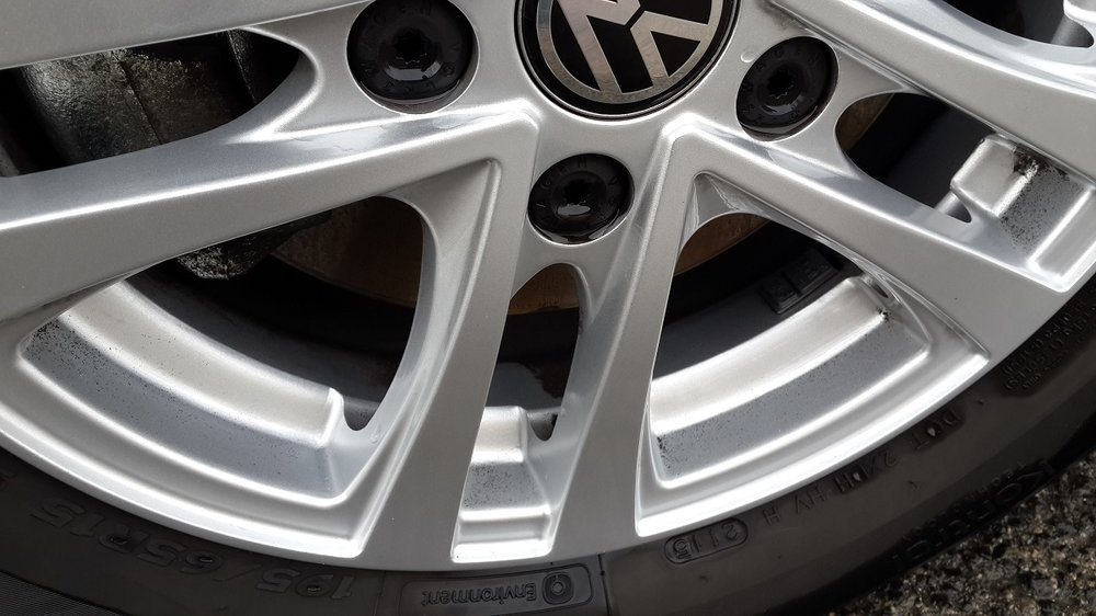

קניתי Sonax, והתאכזבתי לראות שלא כל הנקודות השחורות ירדו.
השפרצתי, חיכיתי 3-4 דקות, הנוזל הפך לבורדו כהה, שפשפתי עם מברשת ייעודית ושטפתי עם הרבה מים נקיים. הלכלוך הרך ירד, ואולי גם קצת מהנקודות העקשניות, אך לא הכל.
אשמח לייעוץ איך להוריד אותן כליל.
לפעמים יש נקודות שמאוד קשות להסרה
חומר אחר יכול להועיל לפעמים, כמו האיירון ✖, לפעמים פלסטלינה היא הפתרון המתאים.
זה עניין של ניסוי וטעיה
M-TECH E46
הסונקס אצלי הוריד 90% מהלכלוך, מה שנשאר היו נקודות כאלה בדיוק שהיה קשה מאוד, מאוד, ומאוד להוריד.
מדובר ככל הנראה בלכלוך שיושב שם שנים והתקשה עם החום מהסיבה ומהג'נט עצמו.
תנסה מעבר שני עם החומר, במידה ולא הולך אולי פלסטלינה על החומר הנ"ל יחד עם כפפה ליד (ככה אני עשיתי).
אצלי לצערי זה עזר רק לחלק מהנקודות הנ"ל ועם הפלסטלינה יותר, לא משנה עם איזה חומר ניסיתי, אכן כן גם IRON X בתצורת המשחה.
לא ממליץ לגעת בחומרים מסירי שומנים כגון אלו של המטבח, זה עלול להזיק מאוד לג'נט ולצמיגים
Opel Adam S 2017
הרכב בן חצי שנה ונסע 14K ק"מ, ועבר ווקס כשהיה חדש, מה שעזר מאוד במניעת הידבקות הלכלוך.
אנסה מעבר נוסף עם יותר חומר ומברשת.
