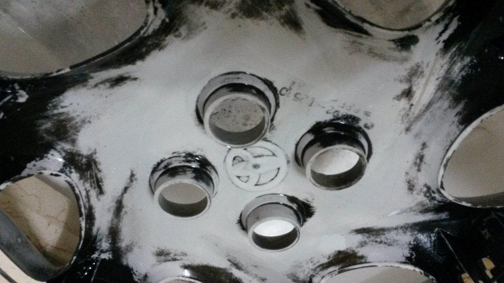

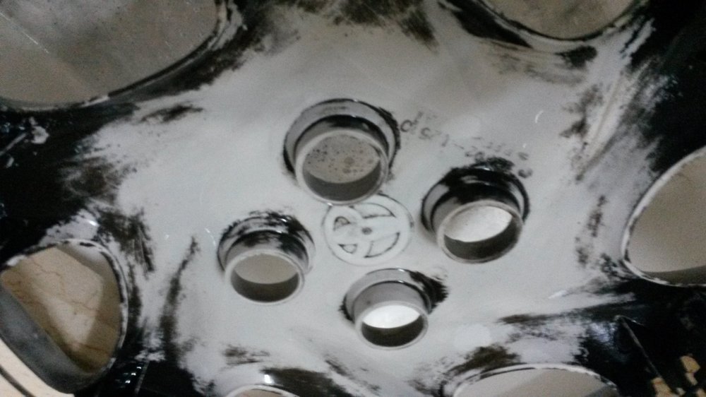

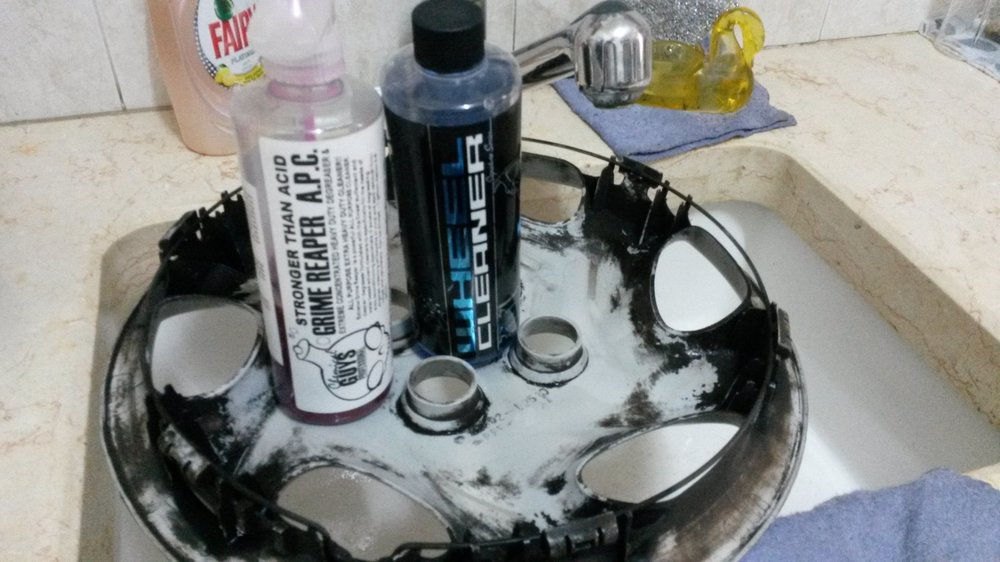

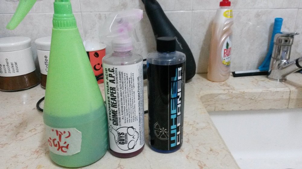

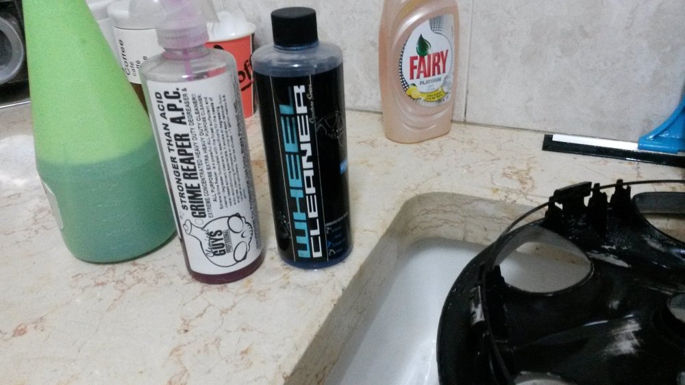

לפני כמה שנים עשיתי ניסוי בהסרת אבק בלמים שהצטברו בטסות שנים על גבי שנים. (חלק פנימי)
לקחתי 4 מוצרים: CG, אירון X, דגריזר של CG, ובבקבוק APC בריכוז גבוה יחסית. (חושב 4/1)
מודה שזה לא היה פשוט.

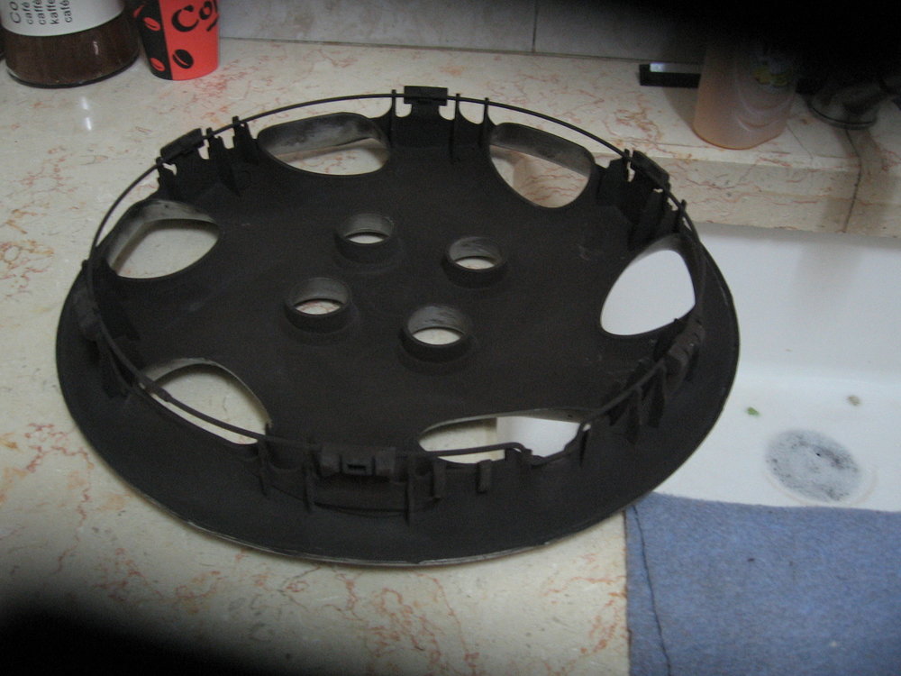

טסה לפני ניקוי.
כאן כל הקבוצה.

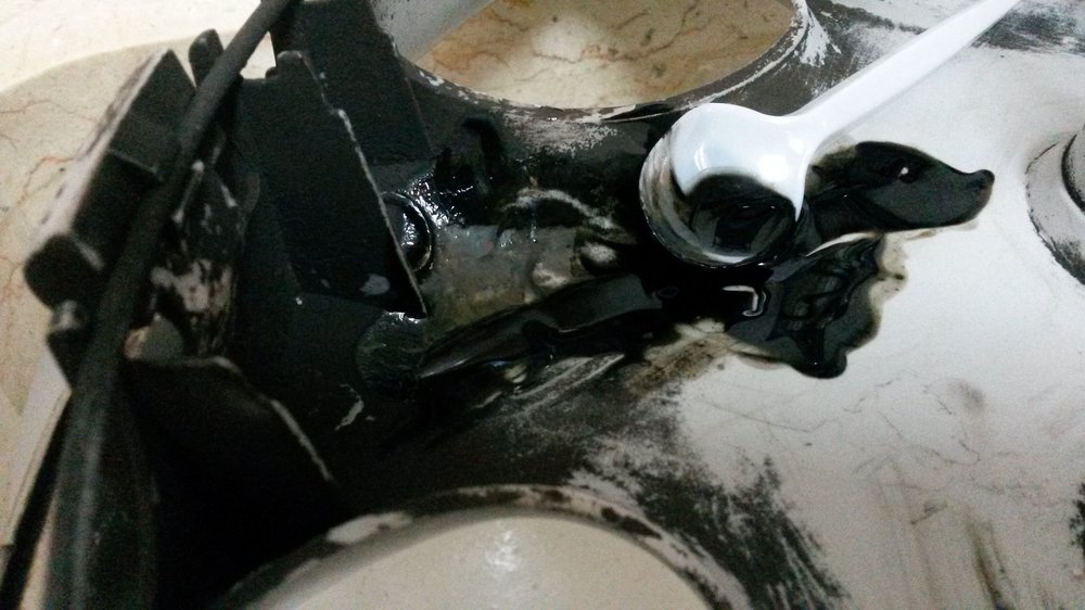

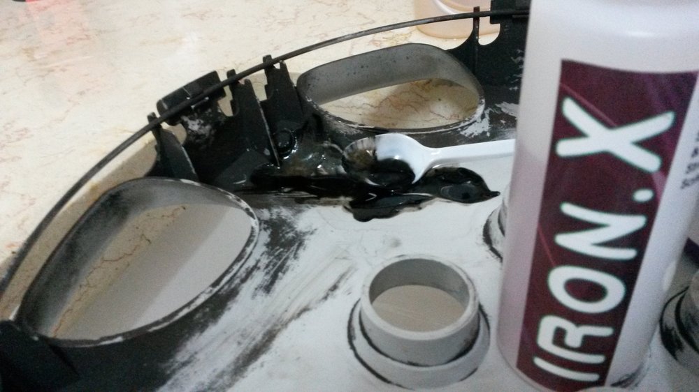

CG לא הזיז לו. APC עזר מעט אבל נזקק לשפשוף מאסיבי. איירון X מצליח להמיס שם
את כל השחורים אבל זה חומר יקר שלא משתלם לביצוע כזה.
תראה איך איירון X ממיס את השחור כמו לבה רותחת. (את זה אני לא אשכח אף פעם)
היחידי שבאמת הזיז משהו באופן מיידי היה הדגריזר של CG
לסיכום:
* איירון X מעולה רק יקר.
* CG או סונקס טובים לא למצב ממש קשה כפי שהצגתי.
* APC יכול להתאים רק מצריך עבודה קשה של שפשוף. (במינון גבוה כמובן)
* דגריזר הכי יעיל וחסכוני. לא הייתי מנסה אותו על החלק הקדמי בטח לא על חישוקי מגנזיום.
