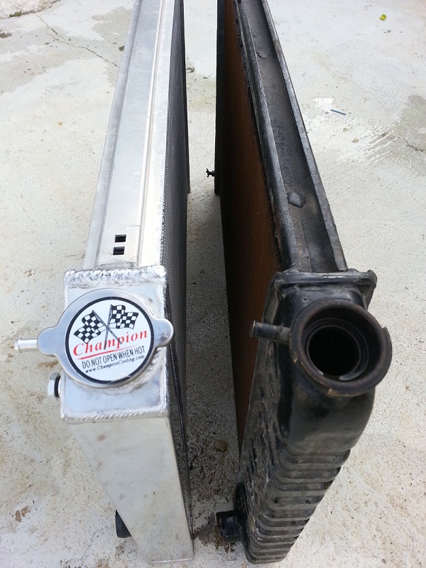

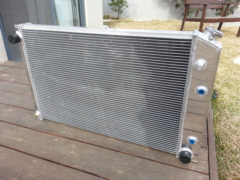

הרדיאטור הגיע!
3 שורות אלומיניום
קצת יותר "עמוק" מהמקורי אבל עם התאמה ממש קטנה נכנס בקלות.
למרות זאת בשרב הגדול שהיה ביום שישי הרכב עם מזגן בנסיעה עירונית הראה סימנים של התחממות.
סימנים של התחממות ז"א שאם במצב רגיל מד הטמפרטורה יציב ברבע הסקאלה, בזמן ההתחממות הוא נושק לחצי הסקאלה.
בשלב הזה לא חיכית לראות מה יקרה וסגרתי את המזגן.
חשוב לציין שבזמן השרב אומנם הייתה וואנטה לפני הרדיאטור אבל עדיין לא חיברתי לה מתג (כך שהיא לא עבדה)
היום כבר יש מתג אבל אין שרב...
אני מתחיל לחשוד בפאן קלאטש...
דבר נוסף ששמתי אליו לב ונראה לי מבשר רעות,
ביום שבת בדקתי לראות אם לא חסרים מים ברדיאטור (לא חסרים) אבל הרדיאטור כולו מצופה מבפנים במשהוא שנראה כמו בוץ או משחה שחורה.
מה זה יכול להיות?
איך מנקים את זה?
והאם זה אומר שאולי שמן עובר למערכת הקירור?
תשובות מנסיון בבקשה.

הרבה זמן לא עדכנתי כאן בגלל ההרגשה שהנה עכשיו נמצאה הבעיה.
אבל האמת המרה היא שלא!
הרכב עדיין מתחמם בעליות.
כבר החלפתי כמעט הכל:
1. רדיאטור אלומיניום 3 שורות - חדש
2. משאבת מים משופרת - חדשה
3. ונטה של SPAL - אומנם רק אחת (יש מקום ל-2 ברדיאטור) אבל הותקנה עם מפסק
כל עוד שהרכב לא נמצא במאמץ, הטמפרטורה נשמרת על רבע הסקאלה.
ברגע שמגיעה עליה (בכביש מהיר) המחוג מתחיל לטפס
היום בעליות בדרך לבית שמש בנסיעה של אחר הצהריים (כבר לא מאוד חם בחוץ) עם מזגן אחד עובד המחוג הגיע עד לחצי הסקאלה ואז נגמרה העליה, אם העליה הייתה נמשכת המחוג היה ממשיך לטפס.
איך שאני רואה את זה נשארו עוד שני דברים להחליף/לבדוק
1. טרמוסטט
2. תזמון הצתה (למרות שכבר נעשה לפני שנה)
מה דעתכם?
