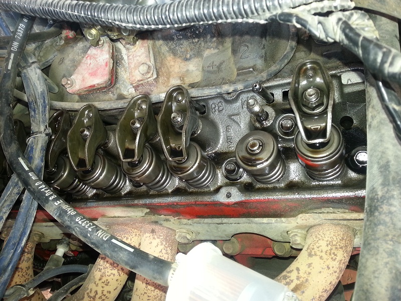

*ההצתה כוונה וגם השסתומים, הרכב עלה על דינמומטר והראה 175 כ"ס בגלגלים ומהירות מקסימלית של 160קמש.
