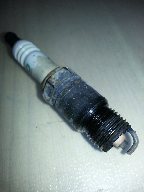

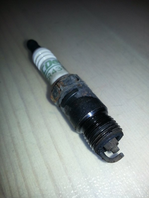

לי הוא נראה תקין. לא מאמין שכיוונוני הצתה וכו' יפתרו את הבעיה. גם אם לא בוצעה על המכונית עד עכשיו עבודה עילאית הרי בוצעה עבודה סבירה ולא תתקדם הרבה מעבר לה. עליך להשתמש במד חום מכויל - דהיינו שנותן מספרים ולא "גבוה" או ""נמוך" ולהשוות עם מפרט היצרן. אם הערך המספרי שמתקבל גבוה משמעותית מהמפרט - מדובר בחיכוך עודף במנוע מגורם כלשהו, ובלי פירוק המנוע ובדיקה חזותית של חלקיו לא תתברר לו הסיבה.

הרכב צורך שמן ,יתכן שלא הרבה אך מספיק כדי לגרום לדטונציה ,האם המנוע מצלצל ?
האם בכיבוי המנוע ממשיך לעבוד מעט ?
יתכן כי תצטרך להחליף את גומיות השסתומים (מטריות)

הרכב מטפטף מעט מאוד שמן, כך שקשה לי להעריך האם המחסור בשמן מגיע בגלל המנוע או בגלל הטיפטוף.
בכל מקרה המחסור בשמן לא מגיע לרמה שאני מוסיף שמן.

את הפלאג מהראש השני לא הוצאתי עדיין, ההגיון שלי אמר "קרבורטור אחד שמכניס תערובת לשני הראשים ולכן התוצאות צריכות להיות דיי זהות"
בגלל שלא הצלחתי לקבל המלצה על מקום אמין לכיוון מנוע, הזמנתי בכמה עשרות דולרים אקדח לכיוון הצתה.
השבוע הוא צריך להגיע ואני אנסה את נושא קידום ההצתה עליו דיברתם גם אתם וגם בפורומים רבים מעבר לים.
