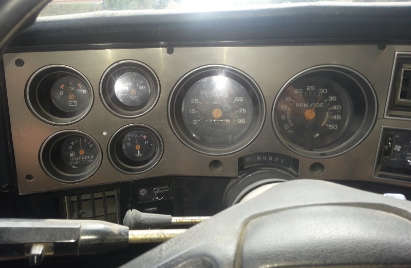

אחרי ההרכבה של החדש, בעמידה במקום כבר יכולתי לראות שמד הטמפרטורה עולה מעל הרבע ומתייצב בין הרבע לחצי.
עם הישן הוא היה בדיוק על הרבע.
ממה שהצלחתי להבין אחרי שיטוט באינטרנט, טמפרטורת העבודה האידיאלית עבור המנוע שלי היא דווקא סביב 82 מעלות
ולכן יכול להיות שאצליח להרוויח גם כמה ק"מ לליטר.
היום לא הספקתי לצאת לסיבוב, אבל הנעתי את הרכב בחניה במשך כרבע שעה ומד הטמפרטורה היה יציב.

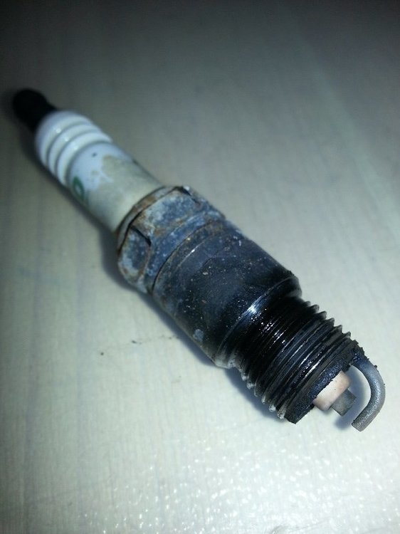

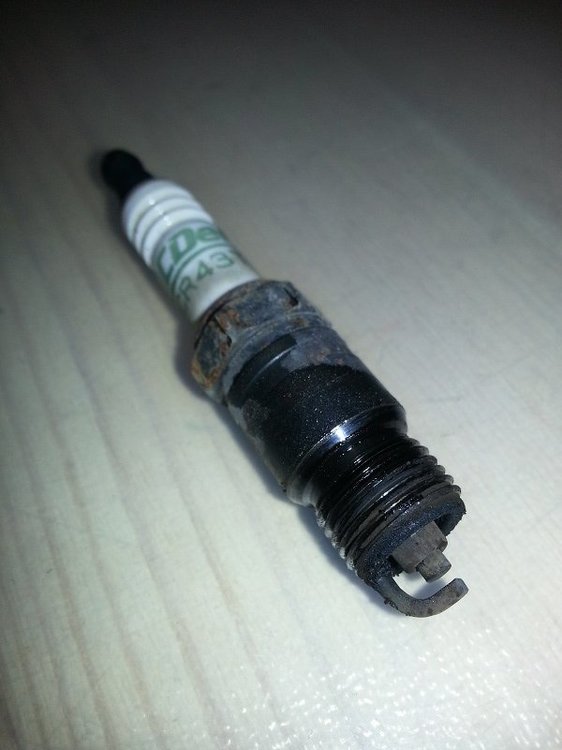

ערן,עקבתי אחרי השרשור כי גם אצלי הופיעה אותה בעיה,ואיתך החלפתי הכל,ניקוי רדיאטור,משאבת מים חדשה,אפילו חיפשתי פקקים בישנה,לא עזר,יום שישי הוצאתי שני פלאגים והם היו לבנים( תערובת עניה)כיוונון מהיר של הקארב׳ וכבר יומיים טפו טפו הכל פיקס!אני רק עם מזגן ואני מאמץ את האוטו החום לא עולה,יציב,תוציא פלאג תבדוק את הצבע שלו.ליאור.

היום בעליות בדרך לבית שמש בנסיעה של אחר הצהריים (כבר לא מאוד חם בחוץ) עם מזגן אחד עובד המחוג הגיע עד לחצי הסקאלה ואז נגמרה העליה, אם העליה הייתה נמשכת המחוג היה ממשיך לטפס.
אני לא מבין מדוע אתה חושב שהמנוע מתחמם כשמד החום מראה על קצת יותר מחצי.
האם במצב ה הרכב מפסיק לפעול בגלל החום?
האם המנוע מתחיל לצלצל ולהחנק?
האם המים רותחים ויוצאים מהרדיטור ללא פתיחת המכסה?
אם התשובה לכל הנ"ל היא לא הרי שסביר שהכל בסדר. הרכב בעליה מתחמם קצת יותר אבל עדין בתחום המותר ואין ממש בעיה.
גם אצלי, הן בשברולט (מנוע 305 = 5 ליטר) והן בקדילאק (מנוע 365 = 6 ליטר). המחט של מד החום יושבת בד"כ נמוך מהחצי ובעליות בקיץ מגיע גם לחצי. כשהיתה תקלה עלה גם לקצה. לדעתי כל עוד הוא בתחום של עד הקו "אדום" (אם יש אדום) או 1/8 מקצה הסקלה וכל עוד אין תופעה שהמנוע מצלצל ונחנק אין ממש בעיה.

מנוע המתחמם בהדרגתיות עד לרתיחה ואינו מתקרר (בהנחה שכל מערכת הקירור תקינה לעילא ועילא),מעיד על בראש ובראשונה על התלקחות מאוחרת של שארית התערובת אל תוך סעפת הפליטה ,בנסיעה מאומצת בלילה חם תוכל לראות במקרים קיצוניים את צבע הסעפת הופך לאדום
הבעיה נובעת מהצתה מאוחרת או מחוסר קידום הצתה בהתאם לסלד
עליך להצטייד באקדח הצתה חובה (אם אני זוכר 8 מעלות לפני נמע ב700 סלד ) 15 לפני נמע ב3000 סלד
ראשית בדוק מתח הזנה למפלג השווה למתח מצבר בדוק הזנה והארקה (מפל מתח =הצתה מאוחרת)
שנית עליך לבדוק את משקולות הקידום לפעולה תקינה חופשים תקינות הקפיץ
שלישית את הפחם היושב מתחת לכויל ההצתה הנוטה להשרף ולהתיך את מכסה המפלג
בדוק את מגעי מכסה המפלג להחטאת ניצוץ סימנים לבנים לפני ואחרי טרמינלי המתח הגבוה
רוטור תקין ולא מותך
חופש בציר המפלג ובגלגל השיניים המחובר לגל הזיזים
תקינות חיישן ההול והזר המשונן בדיקה ויזואלית
ערוך בדיקת לחץ הפוך למנוע ,אכן קשה ומייגע אך הכרחי , אטימה לקויה של תושבות השסתומים תוביל להתחממות מסוג זה
כנל בדוק העברת קומפרסיה מזערית אל תוך מערכת הקירור בעומס בלבד ,בעזרת מבחנה וחומר
בדוק לחץ דלק שאמור להיות 6 psi אם אני זוכר נכון
כמו שצוין מעלי בדיקה ראשונית תהיה הוצאת המצת החם ביותר (האחורי ביותר צד נהג) או כולם לבדיקה ויזואלית
