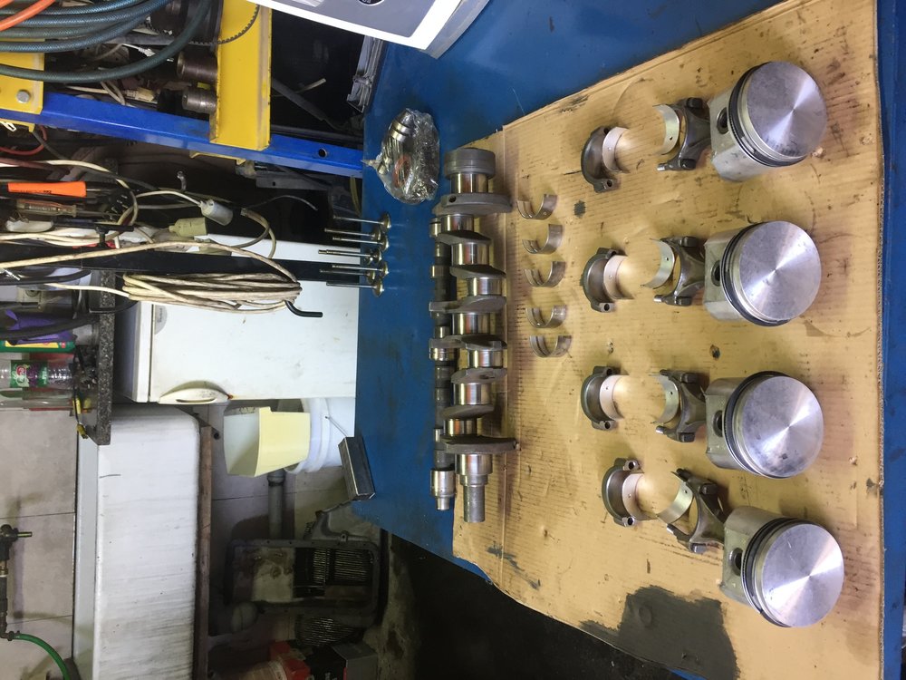

  20. למי שלא ממש עקב אחר הפרויקט אז אני אתן מעט רקע נקנה מנוע פינטו בנפח 2000 זהו מנוע שירד מפורד טרנזיט. מנועי הטרנזיט היו בעלי יחס דחיסה נמוך של 8.2:1 לעומת 9.2:1 בסיירה,קורטינה והקפרי. השינו ביחס הדחיסה הושג באמצעות בוכנות מעט יותר נמוכות במנוע הטרנזיט כנראה על מנת להגביר את האמינות ואת המומנט. ההספקים נעו בין 85 כ״ס במנוע החלש ל 105 במנוע החזק יותר.. השיפוץ כלל : 1) הרכבת בוכנות יחס דחיסה גבוה אוברסייז 060. 2) החלפת 8 שסתומים של חברת בורטון. 3)משאבת שמן ספיקה גבוהה חדשה. 4)קאמשפט חם חדש כולל נדנדים חדשים וסט קפיצי שסתומים מחוזקים. 5)מיסבי מנוע HD מצופים ברונזה. 6)סט אטמים חדש כולל אטם ראש מחוזק ונמוך יותר מהמקור דבר שהעלה את יחס הדחיסה לאזור ה 10.5:1. 7)החלפת פקקי מים. משאבת מים HD חדשה. 9) פאן קלאץ׳ חדש מקורי. 10)חריטת גלגל תנופה והורדת 2 ק״ג ממשקלו. 11)טרמוסטט חדש 87 מעלות במקום ה 82 שהיה. 12)סעפת הדרס 4-2-1 של קפרי במקום הסעפת יציקה שהייתה. 13)קרבורטור כפול וובר 38/38 של מנוע v6. 14) סט טיימינג מלא. 15)משאבת דלק מכנית חדשה של פירבורג גרמניה. 16)מצתים של NGK מותאמים למנועים בעלי יחס דחיסה גבוה. 17)פורטינג (החלקת מעברים) מלא ליניקה + פליטה. 18)קפיצי נדנדים מחוזקים חדשים. 19)שטח לראש ולבלוק על מנת לנקות את השטח ולהעלות עוד קצת את יחס הדחיסה. המשך יבוא...

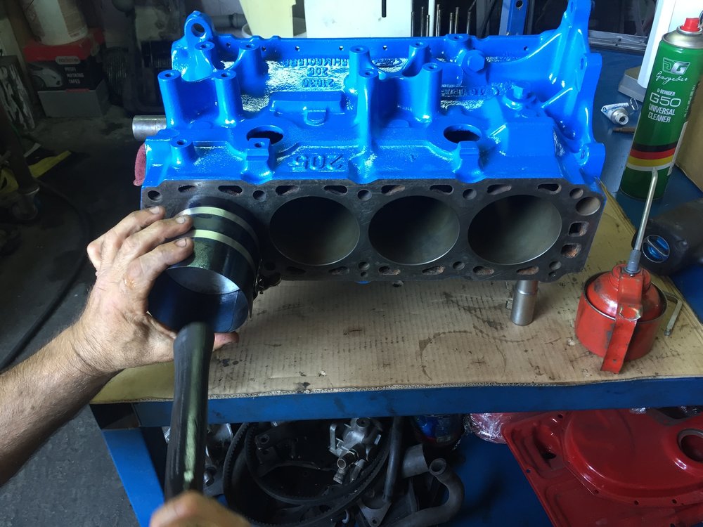

  21. המשך הרכבת המנוע לאחר חריטות:
