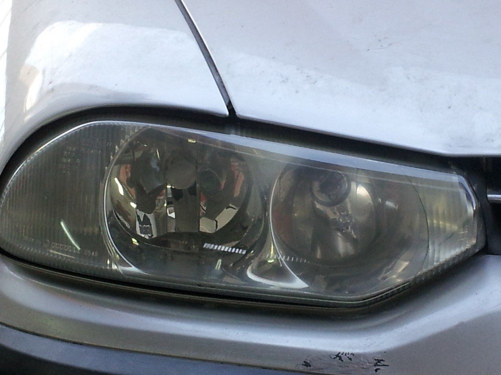

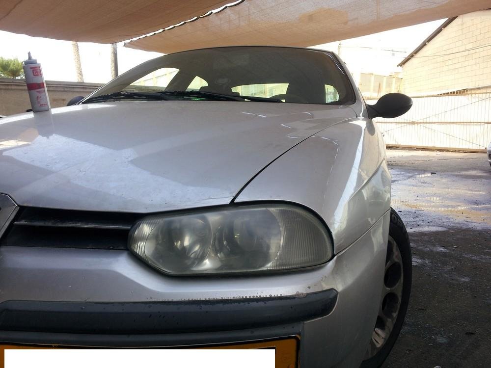

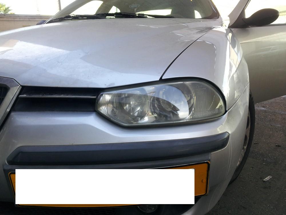

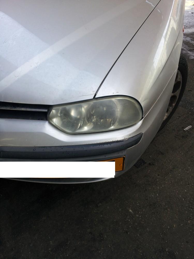

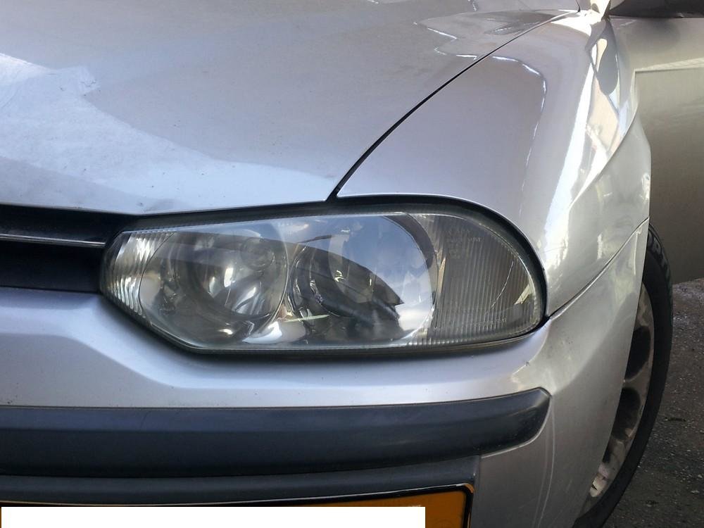

עיני הזקנה שלי קצת קהו. "לא רואה כ"כ טוב", היא אומרת לי. האמת - שגם אני לא, ובמיוחד בלילה (בנסיעה).
קיבלתי בעבר הלא רחוק המלצה (אאל"ט מעזרה) על קלין קאר בפתח תקווה והגיע יום שישי פנוי ע"מ לטפל.
הגעתי היום מוקדם בבוקר, קיבל אותי וויקטור באדיבות, ובהסבר קצר - ולעבודה. הפנסים לוטשו וקבלו נופך יותר "תרבותי"...
אני שבע רצון מהתוצאה (אם כי לדעתי, לטווח הארוך, אין מנוס מהחלפת הפנסים בחדשים. זה ישנה את המראה לגמריי ויפתור גם בעיית עכירות קלה בפנים הפנסים).
על הדרך - הדגים לי וויקטור פוליש על כנף קדמית אחת, להתרשמותי. יצא יפה, ונראה לי שנפגש בנושא זה בעתיד הקרוב.
קלין קאר מומלץ בחום !
שתי תמונות ימניות - לפני. השאר - אחרי.
