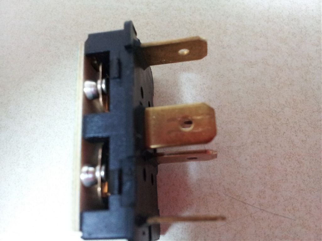

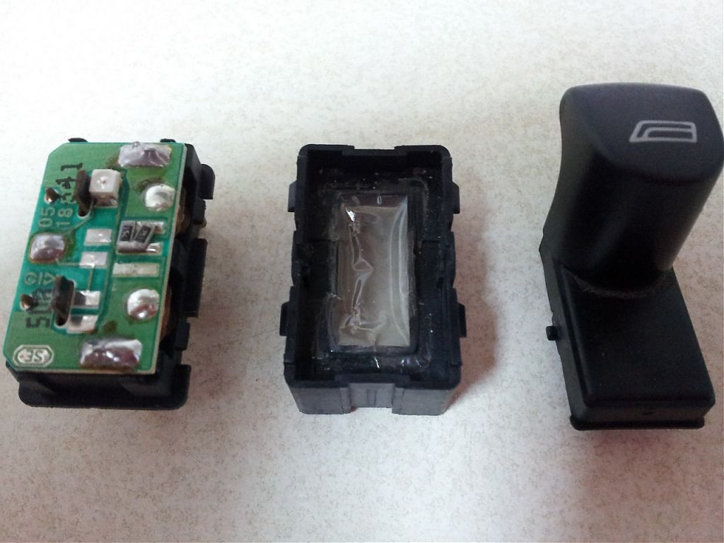

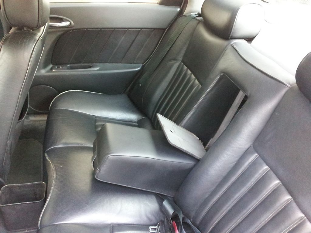

יש קצת זמן לתקן כל מיני דברים בנחת, כמו למשל - מתג חלון חשמלי שמאלי אחורי (כן רוצה-לא רוצה להפתח. מהפאנל של הנהג זה בסדר).
אז קצת סבלנות, כלים וזמן - והמתג מפורק גם לגורמיו לנקיון מגעים (עם אלכוהול).

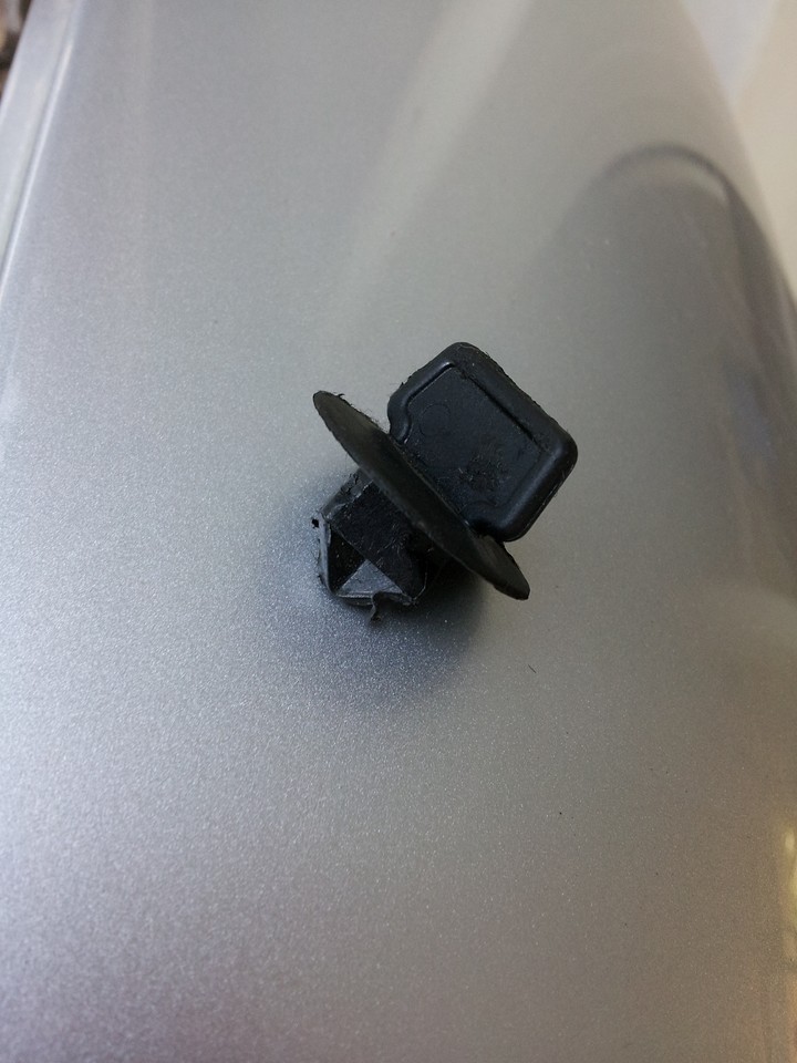

לגבי הפלסטיק הנוסף (שמשמש להצמיד בידוד / ה"שטיח הצמרי" לגוף הרכב, ע"י סיבוב) - זה סטנדרטי ? היכן משיגים כאילו ?
אני מצאתי שחלקי פלסטיק קטנים כאלה כדאי להזמין באיביי.

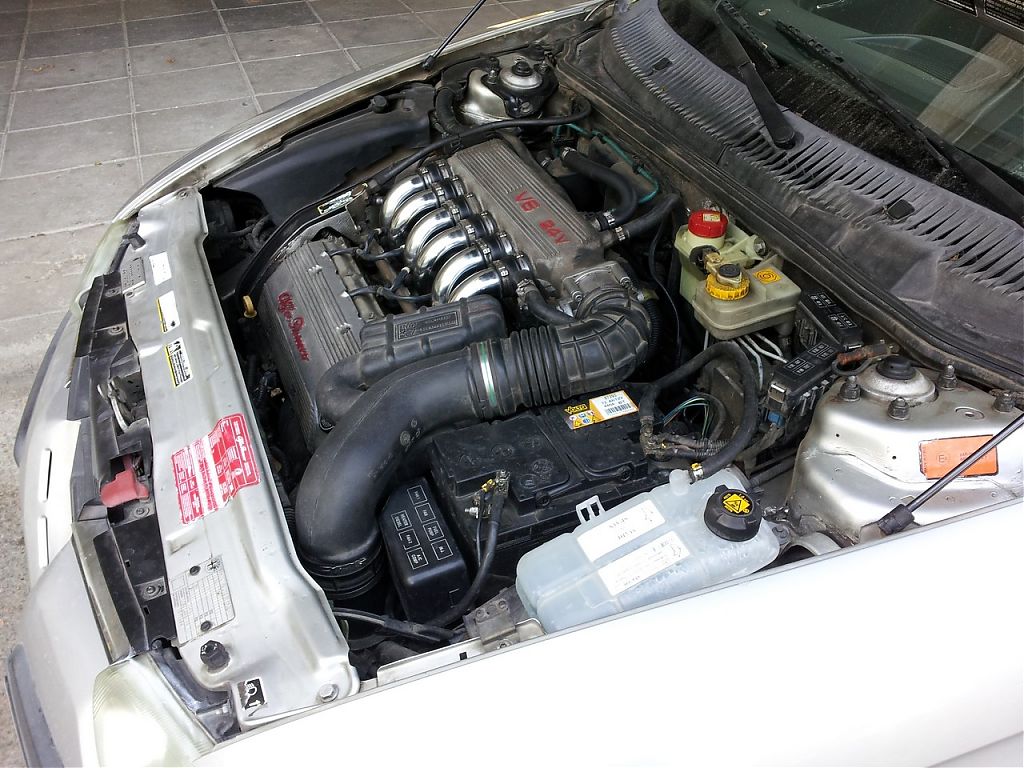

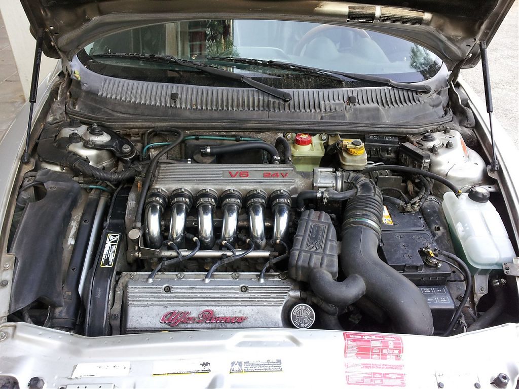

תא מנוע ואינטריור (עריכה):

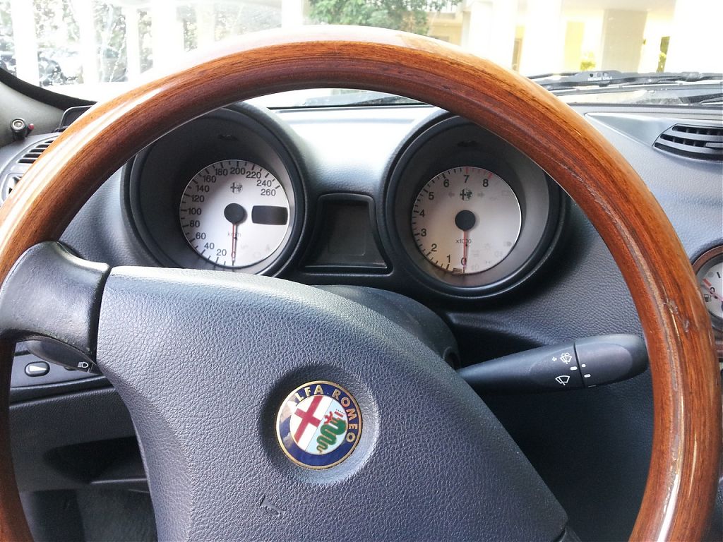

בנוסף - עוד קודם החלפתי נוריות בלוח שעונים - בשעון מד האוץ היתה נורה שרופה, החלפתי את כל השלוש שם בחדשות. לצערי - לא צילמתי (אני מעדיף להתרכז נטו בעבודה, ושאף אחד לא יפריע לי, כולל עצמי :lol:). הפירוק שם דווקא קל שבקלים מבחינה טכנית (לא מתאים לאלפות).
