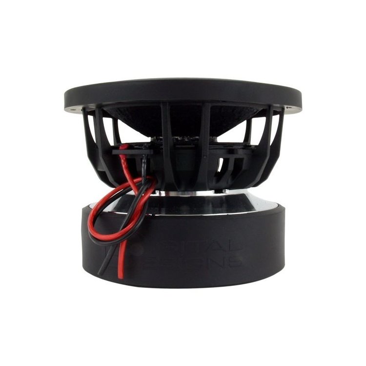

אני בטוח שהבמה הקדמית שלי הייתה אצלך בימיו הראשונים. אבל טוב לדעת שהם התחילו אצלך ולא אצל מישהו שטחן אותם. הם במצב מאוד טוב קוסמטית שתדע. וגם נשמעים לא רע בכלל. לגבי התיבה אני לא סגור על גודל. נראה לי שזה יהיה 6 קוביק פיט נטו עם פורט מכוון ל33 הרץ של כ90 איצ׳ מרובע. בנוי מMDF 17 מ״מ קירות כפולים.

בתמונות המגנט באמת נראה קטן. זה הכל בגלל זוויות הצילום. במציאות הוא דיי גדול, קוטר 8 אינצ׳ גובה 4 אינצ׳ בערך ושוקל קרוב ל17 ק״ג. הייתי שם אותו בדיוק בין ה2500 ל 3500 של DD. זה לא סאב מטורף כן, לא BTL. אבל הוא אמור לעשות דיי הרבה רעש :)

זה נראה קטן? P: הגודל שלו דיי מכובד לא? אם זה היה מנוע קטן יותר (כמו TC7) לא הייתי בונה עליו 18. ביררתי לפני כן אם למנוע הזה יש מספיק עוצמה מגנטית להזיז קון 18 אינצ׳

ברור שהם יותר גדולים.. הם מסיביים!! זה כבר מפלצות כח!! מגנט של 9500 שוקל באיזור ה35+ קילו. מורכב מהרבהההה ברזל והרבה מגנט. :) רציתי להביא מגנט 9500D אבל המשלוח היה בשמיים!
לא הייתי מתנגד למנוע כזה. איפה שמעת 3500? בארץ? איזה גודל הוא היה, סוג תיבה? עם מה הגבירו אותו?
