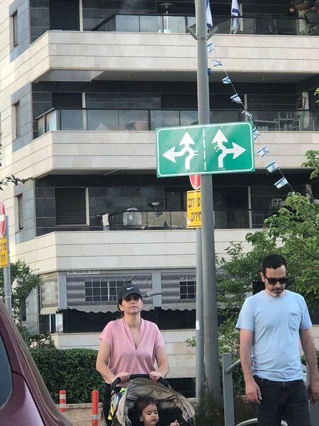

רשויות מסודרות מציבות תמרורי הנחיה (613/813) לפני הכניסה למעגל, אבל לא כל הרשויות מקפידות על כך, והנהגים מתעלמים מהם.

לא אשכח איך נהג משאית מטומטם נכנס איתי ביחד לכיכר, ורצה לקחת שמאלה למרות שהחצים לפני הכניסה לכיכר התירו לו רק ישר וימינה.
אני על השמאלי מאותת ונכנס לישר, שמותר הרי ישר ושמאלה, הוא כמעט הוריד אותי ועוד מעז לצפור.

כאמור - אין שום הגדרה בארץ (למעט אם יש שילוט או סימון על הכביש. וגם אז בעייתי ביציאה מהכיכר כי אנשים שוקיסטים).
לי מורה הנהיגה אמר אי שם בעבר הרחוק שמי שפונה ימינה מיד הולך לחיצוני ומי שישר או שמאלה לפנימי. למה? ככה.
