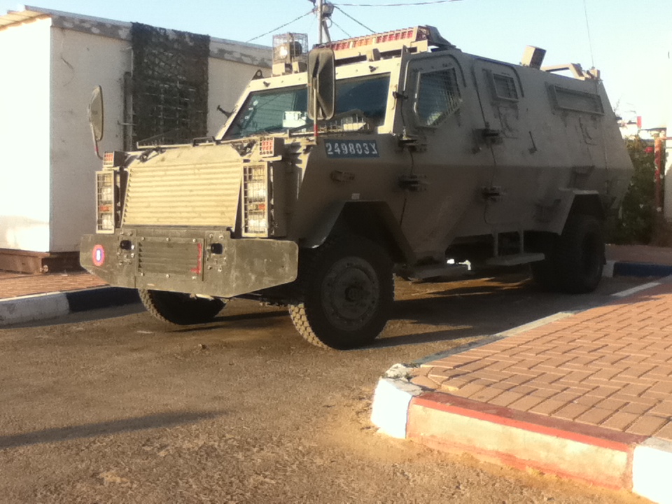

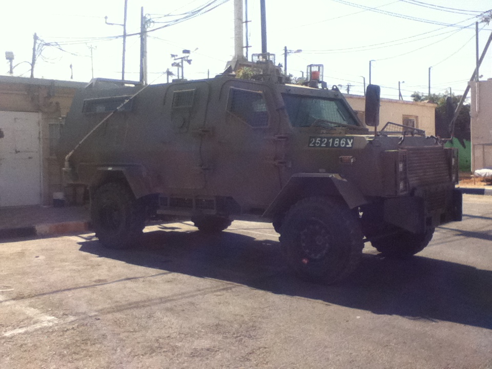

הרכב הזה מוכר לך?הכשרת נהגים עליו?
לפי מה שאני יודע הוא נקרא "זאב".גם הוא בנוי על שלדת פורד.
שני צילומים של שתי גרסאות.שים לב לגלגלים.אני עדיין יודע שאנחנו בשרשור של משאיות אבל הייתי רוצה ללמוד עליו עוד.
גם הוא ממוגן.

התמונה הימנית היא של "זאב 1", שמבוסס על פורד F350.
התמונה השמאלית של "זאב 2", שמבוסס על פורד F550.
שנייהם ממוגנים נגד ירי, בקבוקי תבערה, אבנים וכו'.
מדובר ברכב דיי חזק יחסית לגודל שלו.
יוצא לי כל כמה זמן לנסוע באחד כזה, ואפשר להגיד שאני דיי נהנה. אחלה של מזגן ומושבי עור :lol:.

תיקון קל: שני דורות ה"זאב" מבוססים של שלדת פורד F550 ולא כפי שנכתב מעלי.
הבדלים עיקריים הם בסרן האחורי (דאבל ג'אנט בדגם הראשון, סינגל בדגם החדש יותר) ובמנוע - 6.0 ליטר בדגם הישן לעומת 6.4 ליטר בחדש יותר.
גם הוא ממוגן.
הרכב כמובן מוכר לי ,
אני מכשיר נהגים גם עליו.
לא אכנס יותר מידי לפרטים , אבל בכללי:
הרכב נקרא זאב , ממוגן ירי
כל הזאבים(3 דורות) בנויים על שלדת ford 550
בתמונה הראשונה - זאב 1 עם דאבל ג'אנט בסרן האחורי , הרכב כבד מאוד , אבל מנוע הטורבו סוחב אותו נהדר.
מיועד להסעת נוסעים , עם התקנים לאלונקות.
לפני הדגם הזה היה את הדגם הראשון , שלא מופיע בתמונות , ללא הרבה הבדלים , אותו מספר נוסעים , אותו מנוע, כמעט אותו משקל אלא שהוא עם ג'אנט אחד בכל צד בסרן האחורי.
בתמונה השניה - זאב 2 בעל משקל קצת יותר כבד , גבוה יותר , גם הגלגלים גדולים יותר ,וגם פה חזרו לגלגל אחד בכל צד בסרן האחורי.
הזאב 2 מורשה להסיע יותר נוסעים -המנוע טיפה שונה(ולא בנפחים שהוזכרו) והרבה יותר נעים לנסיעה .
הרכב לא מורכב בהתכוף.
מעבר לזה לא ניכנס לפרטים נוספים .
