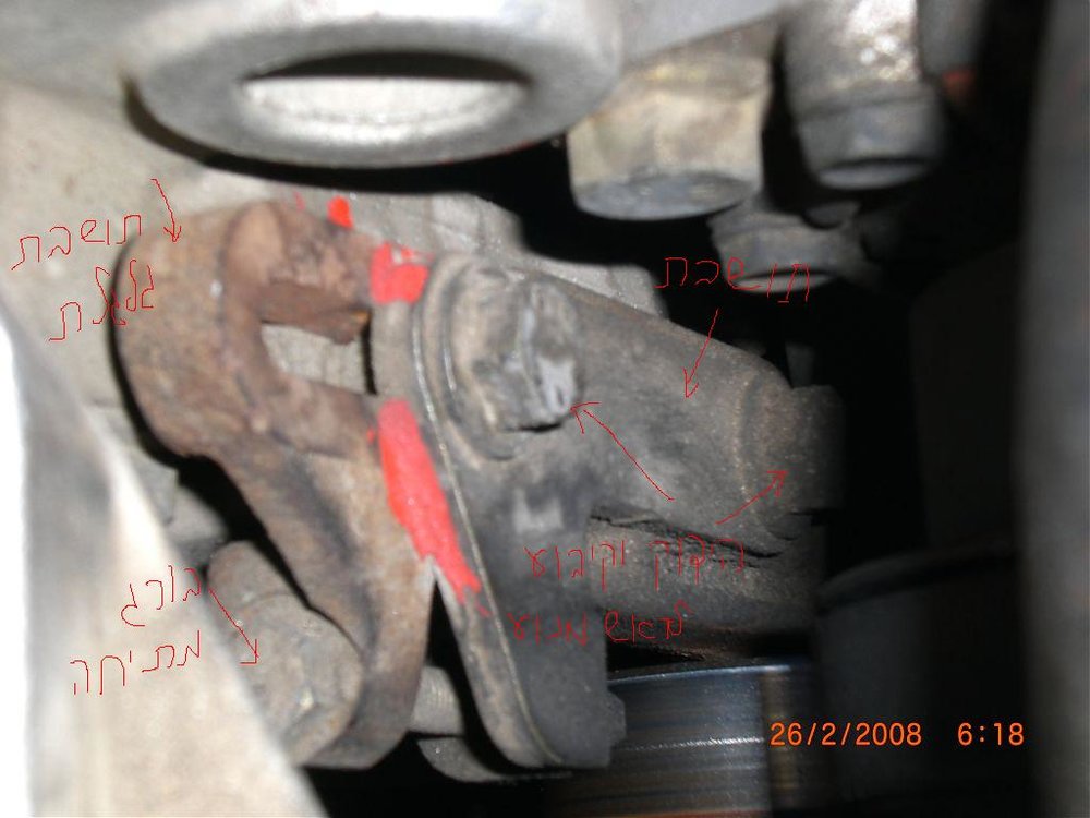

ברצוני להחליף את מותחן רצועת האביזרים בקליאו.
הבנתי שמחליפים רק את הגלגלת ולא את כל המכלול (מצ"ב תמונות של הגלגלת והמכלול מותחן).
ברצוני לדעת האם ניתן להסיר (ולהחזיר) את הרצועה ללא שיחרור המותחן, והאם ההחלפה של הגלגלת היא פשוט פתיחת האלן
הרכבת גלגלת חדשה וסגירת האלן?(רצוי ממי שהתנסה בעבר).
לא יודע מאיזה סיבה היינס לא מדבר על המותחן בכלל?
תודה וערב שקט

מנסיון כמובן, לא. אתה לא יכול להוריד את הרצועה ללא שיחרור המותחן, לשם כך הוא נועד.
החלפת הגלגלת הוא כמו שציינת, אבל עדיף להוריד את המותחן לגמרי ולעבוד בצורה נוחה. לשם כך שחרר את המותחן ופתח את 2 הברגים שרואים בתמונה 2.
אם הוא עושה לך רעש, פרק אותו לגמרי, ותחליף את המיסב הרועש שיש במותחן. עבודה מאוד קלה, אצלי זה השתיק את הרכב בצורה מדהימה, ממש לא האמנתי.

שיחרור המותחן מתבצע ע"י פתיחת האום של הבורג הארוך וסיבוב הבורג,או שיש צורך גם לשחרר את 2 הברגים הגדולים לשם כך?

שחרור המותחן: ע"י פתיחת האום של הבורג הארוך.
הורדת המותחן: בנוסף, פתיחת 2 הברגים הגדולים.
יש שם מיסב קטן שקל להחליף (אולי תצטרך מכשיר PRESS , אני לא זוכר), לאחר ההחלפה האוטו נהיה כ"כ שקט, אתה תיסע עם חיוך.

לפי תאור התקלה של רצועות חורקות, החלפת המייסב לא תפתור את התקלה, אתה צריך להחליף את כל המותחן (כולל הקפיץ), או רק את התושבת שלו המכילה גם את קפיץ המתיחה/דריכה.
דניאל ידידי (ולפותח השרשור כמובן),
במותחן של הקליאו אין קפיץ (ראה תמונה שניה שפותח השרשור העלה).
יש בורג ארוך שסגירתו מרחיקה את 2 חלקי המותחן אחד מהשני (תושבת + גלגלת) ובכך מותחת את הרצועה. לאחר המתיחה מהדקים את 2 הברגים הגדולים, וכך 2 חלקי המותחן מהודקים ביניהם וגם אל הראש מנוע, ללא יכולת תזוזה.

ארז לפי מה שרשמת ע"מ לשחרר את המותחן יש לשחרר את 2 הברגים שמהדקים את המותחן לגוף המנוע לפני שיחרור הבורג
הארוך של המותחן?
הרעש שקיים אצלי הוא לא מהרצועות,הרעש שקיים אצלי הוא שריקה של מיסב- בוודאות.
Wiking אני לא בטוח ב 100% שהשריקה היא מהמיסב של המותחן אבל זה הזול ביותר והקל ביותר והוא לא הוחלף מעולם (צריך להתחיל עם משהו).
ברגע שאני אסיר את הרצועה אני אבדוק גם את הפולי של המזגן לחופשים(מקווה שזה רק המותחן:x).
רון: כנראה שזה אותו מותחן כי זה אותו דגם מנוע- E7J נפח 1400.

כן. פתח בעדינות את 2 הברגים הגדולים קצת, עד שהמותחן ישתחרר, ואז פתח את בורג המתיחה על מנת לשחרר את המתיחה ולהוריד את הרצועה. אח"כ פתח את הברגים עד הסוף והורד את המותחן.
