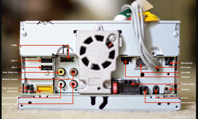

כן לא היה מספיק, היה מוזר. כעת קיבלתי את הכבל המפצל וחיברתי רק את הפיוניר ושומעים תענוג, את השני הוצאתי אני אעבוד רק עם אחד. Sent from my iPhone using Tapatalk -

הבנתי! ובהתאמה פיצול אחד ליציאות 1/2 (והמגבר המתאים לו בגישור) וכנ"ל ליציאות 3/4. מצד שני, אם אני לא רוצה לסלול שוב RCA למגבר אני אקנה 2 מפצלים מסוג "נקבה אחד לשני זכרים" וכך אוכל לעשות את הפיצול כבר בתא מטען בלי לסלול מחדש כבלים, ואז מתאים יותר מה שהמליץ CTI -

משו כזה? זכר כל החיבורים? Sent from my iPhone using Tapatalk -

אז אני צריך בעצם מפצל מראש בננה אחד (נגיד האדום ב hu) שיתפצל לשני ראשים כאלה שאותם אחבר במגבר? וואלה לא ידעתי שככה עושים. אבדוק תודה!!! Sent from my iPhone using Tapatalk -

תודה על התשובה , אבל פספסת קצת. היציאה הכתומה (היא בעצם חומה) זה למצלמת רוורס , שאכן חיברתי. הצהובה היא יציאת וידאו כלשהי , שבא אני לא משתמש. יציאות RCA למגבר יש רק שתיים , האדום והלבן. -
מי חשב שבשלב זה תעלה לי שאלת חיבורים? לענייננו, יש לי HU מסוג פיוניר sph-da120 , שבה יש שתי יציאות לסאב (יעני, ימין ושמאל). המגבר שלי הוא crunch P1800.4 4 ערוצים, שאני מתכוון לחבר בגישור לשני הסאבים. עולה לי השאלה , האם לכל צמד כניסות המגבר (1/2 וכן 3/4) אני צריך לחבר שני מחברי RSA , גם ל-1 וגם ל-2 , על מנת לגשר את היציאה התואמת לסאב? הרי ב HU יש לי רק שקע יחיד עבור כל סאב? האם מפצלים את השקע היחיד הזה לשני תקעי RCA עם כבל , על מנת לחבר לשתי הכניסות 1/2 עבור הסאב ? (וכל הנאמר זה בעצם כפול 2 לשני סאבים). מהות השאלה היא בעצם איזה כניסות וכמה חיבורים עלי לחבר מה HU, על מנת לחבר בגישור שני סאבים למגבר הנ"ל. מצרף תמונות של החיבורים מתוך ה MANUALS של ה HU וכן של הסאב. מלא תודות
