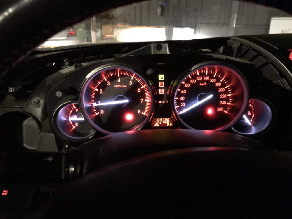

אוקי, נפתרה הבעיה. מסתבר, שזו הנורה בתא הכפפות. בדגמים האלה אם הנורה חסרה, שרופה או מוזרה (שמתי נורת לד), הלוח שעונים עושה את התופעה שציינתי. שמתי חזרה נורה רגילה, והכל בא על מקומי בשלום. קרדיט לבחור חכם בעל נסיון מהקבוצה מוסכניקים מצייצים בפייסבוק, שציין את הפתרון עבור מזדה 3 מאותם שנים. Sent from my iPhone using Tapatalk -

עברתי על כולם גם במנוע וגם בסלון. לפי הדיאגרמה החשמלית הכל ״מתנקז״ ל bcm לרגלי הנהג, זה המקום הבא שאפרק ואפשפש. Sent from my iPhone using Tapatalk -

שלום חברים, פונה פה לקבל רעיונות איך לפתור את ה(סוג של) קצר שהופיע לי ברכב פתאום. נתחיל בסרטון קצר להמחשת הבעיה: [video=youtube_share;OCusPqTvPi0] בסרטון הרכב כבוי מפתח מחוץ לסוויץ, הדלת פתוחה (הזמזם שנשמע לא מזמזם כשהדלת סגורה אבל ההבהוב קיים). ההבהוב הזה מופיע כשאני לוחץ על הברקס, אורות הברקס נדלקים (וגם אין בעיה להעביר להילוך). אם אני מדליק אורות (מספיק אורות חנייה) ה"קצר" הזה לא מופיע, או לפחות לא מורגש. זה מרגיש כמו מפל מתח כלשהו, או איזה מתח + שמגיע ללוח שעונים כשלוחצים על הבלם. דברים שעשיתי לאחרונה, ובהתאמה פעולות על מנת לשלול את הגורם: 1. החלפתי נורות אור נמוך ל"טורבו לד" : החלפתי חזרה לנורות רגילות, לא נפתר. 2. החלפת נורות חנייה ונורות לוחית ללד , החלפה חזרה , לא נפתר. 3. ניתקתי לגמרי פנסים אחוריים (למעט פנס בלימה מרכזי) ופנסים קדמיים , לא נפתר. 4. התקנתי ממסר השהייה להדלקת הרדיו: ניתקתי לגמרי את כל צמת הסטריאו, לא נפתר. 5. הוספתי נורות DRL מחוברות בפיוז ישירות לשקע GLOW בתיבת פיוזים ( במצב רגיל השקע ריק): ניתקתי ולא נפתר. פירקתי את יוניט ברקס שעל דוושת הבלם, בדקתי תפקוד מלא ונראה תקין (4 מגעים, 2 סגורים ו-2 פתוחים כשבלם לחוץ, והתפקוד מתהפך כשבלם משוחרר). מעבר לכך לא נפגע שום תפקוד של הרכב , הכל מניע ופועל כרגיל. התופעה היחידה זה ההבהוב הזה כשהאורות כבויים ודוושת הבלם נלחצת. משווע לרעיונות מה לבדוק ואיך לדבג. שללתי את כל השינויים/התקנות שעשיתי לאחרונה וזה לא נפתר. מעבר למצויין לעיל הרכב סטוק מקורי. ארז

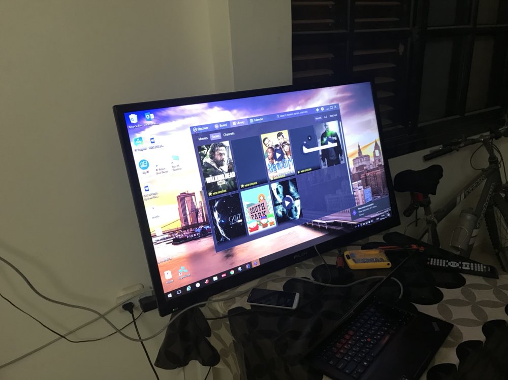

קיבלתי את זה מחבר עד שאקנה משהו . הכל עובד יופי למעט הסאונד, אין קול בטלויזיה. תחת הגדרות מערכת אני רואה התקן אודיו של נוידיאה, אבל בערוצי שמע מופיע רק זה של הכרטיס קול אונבורד. מה אני לא מגדיר טוב? Sent from my iPhone using Tapatalk
הפתרון הנבחר: כרטיס מסך. אחפש משו פשוט יד 2 וכאלה. Sent from my iPhone using Tapatalk
אחלה2. האם אני יכול להניח שכל כרטיס עם חיבור HDMI בהכרח יכול לעביר גם את האודיו? זה די מפשט לי את החיפוש וזה יהיה הפתרון המועדף.
אחלה. איך כרטיס מסך פותר את בעיית האודיו? הוא לא משמש רק ל....מסך? תצוגה?

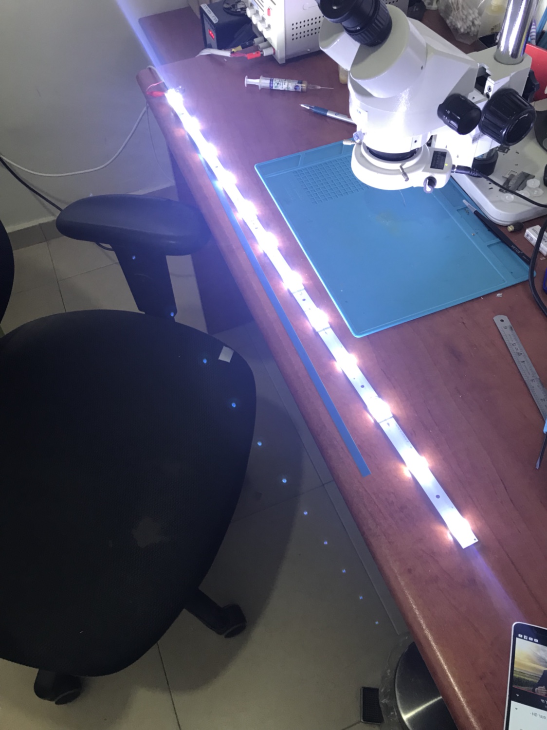

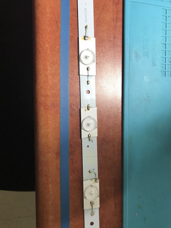

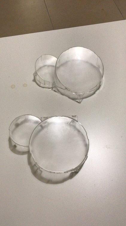

טוב, אמנם הלדים עוד בדרך מסין אבל לא התאפקתי. חבר תותח נתן לי טלוויזיה שנשברה בפינה שלה (במקרה גם פיילוט), ואחרי פירוק שילבתי את הלדים על הפס הקיים באמצעות רעיון שלמדתי ממישהו ביוטיוב. הרעיון לא להחליף רק את הלד (דורש preheater) אלא לגזור ולשלב את הלד בפס הקיים עם הלחמות. התוצאות לפניכם: עכשיו קצת בדיקות ״עומס״ וניגש להרכבה. Sent from my iPhone using Tapatalk
מוצר מוגמר. לא שקוף מושלם אבל בהחלט משביע רצון. לא יודע עד כמה אפשר לראות את האיכות בתמונה, מה גם שאין לי את ה״לפני״ אז ... Sent from my iPhone using Tapatalk
