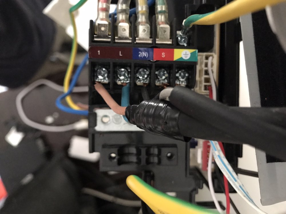

עדכון : אבא שלי הביא טכנאי לכבוד ט באב שיסדר, כל מה שהוא עשה (כך אמרו לי, טרם בדקתי) זה העביר את החוט השחור במאייד מהדק 4 להדק 1. אני שואל את עצמי על איזה הגנה ויתרנו פה ומה צופן העתיד [emoji848] Sent from my iPhone using Tapatalk
איציק תודה רבה. מה מומלץ? אני מניח שלגרום לזה לפעול אי אפשר ממש, אז להחליף יחידה פנימית לאחת רגילה ? Sent from my iPhone using Tapatalk
ניסיתי את שתי האפשרויות עבור l,s עם 3,4. אציין שעם טסטר על s בזמן פעולה אני רואה ״מתח״ ועל l לא Sent from my iPhone using Tapatalk
לא לגמרי, אבל כרגע חיברתי את 1 מתואם , את N מתואם והארקה וכלום לא התפוצץ . נשאר להתאים l,s להדקי 3-4, אם הייתי יכול להעלות תמונה פה היית רואה את המינוס מגושר ישירות ל l Sent from my iPhone using Tapatalk
אני פירקתי את החשמל ביחידה הפנימית וראיתי ש: 1- זה פאזה ישירות מכבל חשמל דרך ממסר L- זה מינוס ישירות מכבל חשמל בנוסף, בחיבור של 1 עם 1 בין היחידות שהוא כנראה המדחס, המדחס עובד בקירור וחימום. אני חושב שהוא בסדר. מה שלא מותאם פה זה חיבורי 2(n), אם אתאם ביניהן זה ישאיר את חיבור L לחוט השחור. הם L הוא יכול להיות סולנואיד-רוורס או מאוורר חיצוני? Sent from my iPhone using Tapatalk
בדיוק המסקנה של השעה האחרונה, נראה שזה מיקס כלשהו. בגדול המזגן הוחלף כי ״לא עבד טוב״. בחיבור שאני עשיתי אני רואה שעובד על קירור אבל מאוורר חיצוני לא עובד, ואז כנראה הלחץ עולה מספיק כדי לנתק את המדחס. בחימום עובד טוב לרבות וונטה חיצונית. השאלה אם יש דרך לחבר את המיקס הזה אני יכול לצרף את הדיאגרמה החשמלית אבל נראה לי שאתה מכיר אותה יותר טוב מהיצרן Sent from my iPhone using Tapatalk
כן אני מאמין שהוא 1, אולי 1.25 מצאתי מה הבאג של האפליקציה, מצורף חיבור חשמל של יחידה פנימית Sent from my iPhone using Tapatalk
אלקטרה פלטינום בכיף מעלה תמונות אבל האפליקציה מעלה כל הזמן את אותה תמונה Sent from my iPhone using Tapatalk
כשאני עושה זאת בעצמי אני מצלם הכל לפני , איזה באסה. הולך לפייס לבדוק מה הולך שם, תודה. עריכה: קבוצה סגורה שם, מחכה שיאשרו אותי
לא מצליח להעלות את תמונת היחידה הפנימית, אבל שם יש לי חיבורים (משמאל לימין): Connections: 1,L,2(N), S, ground
היי תותחים, קיבלתי מזגן מחבר ואני רוצה להתקינו בבית (מותקן כבר האמת). חיבורי החשמל בין היחידה הפנימית והחיצונית שונים בתיוג שלהם, מי יודע מה מתחבר למה? אפשר להתעלם מהחיבור הנוכחי זה סתם תמונה ישנה) Sent from my iPhone using Tapatalk
