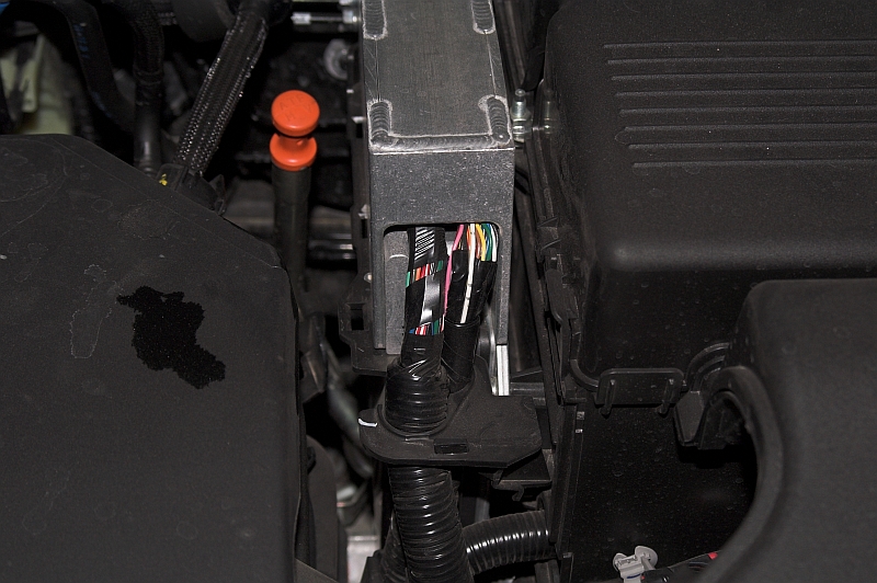

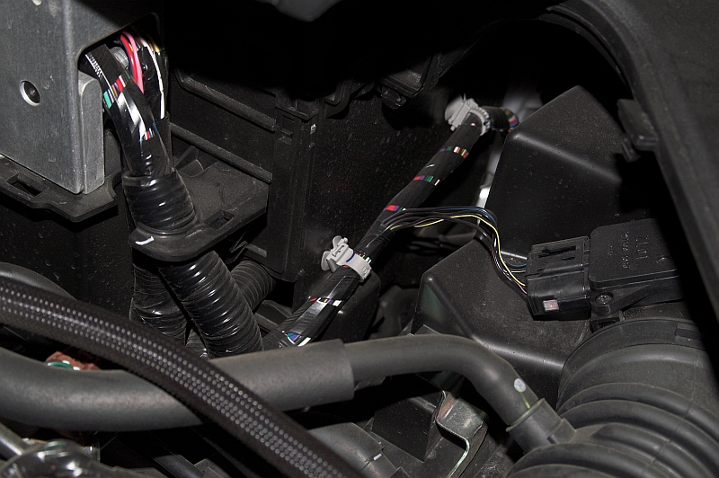

מה שיותר מצחיק זה למה נגרמה הבעיה - ומה הפיתרון.
הבעיה היא חוסר במיגון על צמות החוטים (כמו שראיתם בתמונות ) והרבה איזולירבנד.
אתה מומחה? הבעיה היא לא חוסר במיגון, אלא תקלה קטנה בהנדסת הרכב. אין רכב מושלם, לא קיים דבר כזה. יש כאלה שמקדימים תרופה למחלה אפילו לרכבים שאחריותם כבר פגה, ויש כאלה שלא מודים בתקלות כאלה גם כאשר הרכב בתקופת האחריות ומעבירים את החשבון ללקוח.

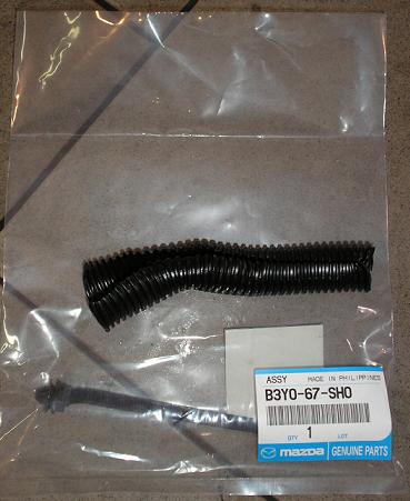

הפתרון הוא הוספת שכבת בידוד נוספת ע''י החדרת מגן גומי (לא פלסטיק ולא איזולירבנד) ע''י הוראות היצרן כמו שמצורף בתמונה.
