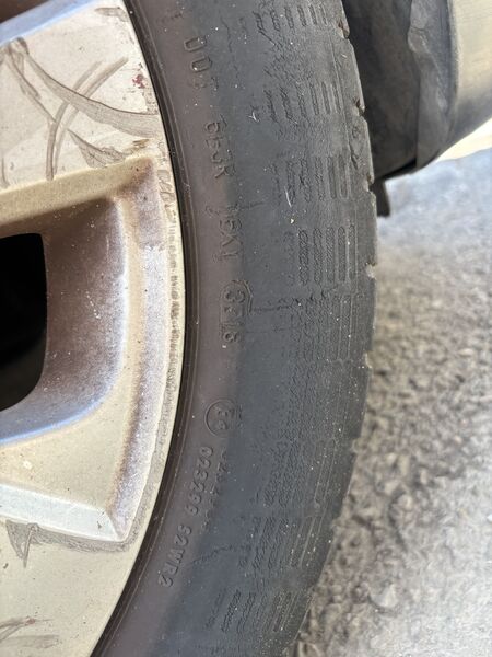

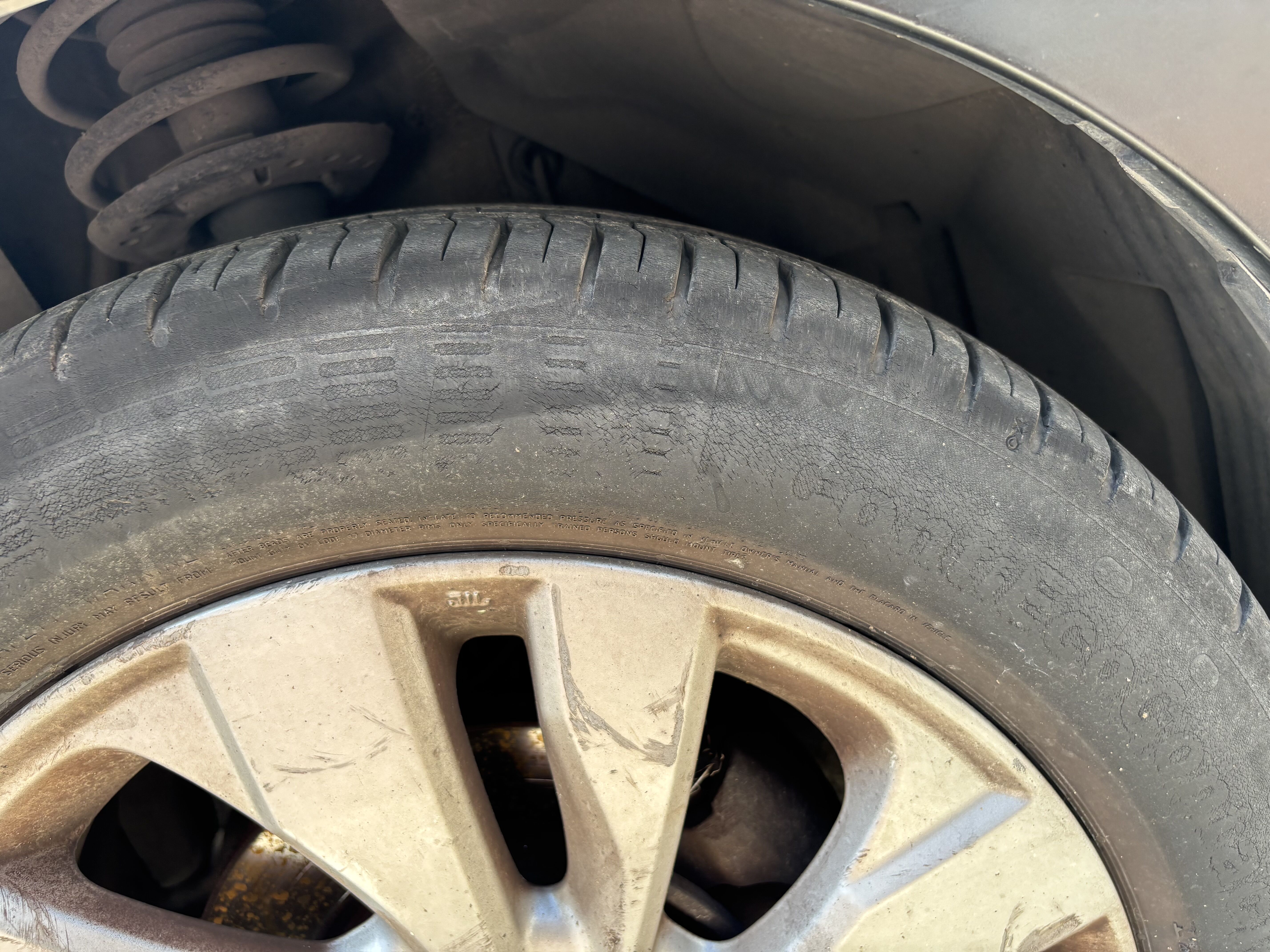

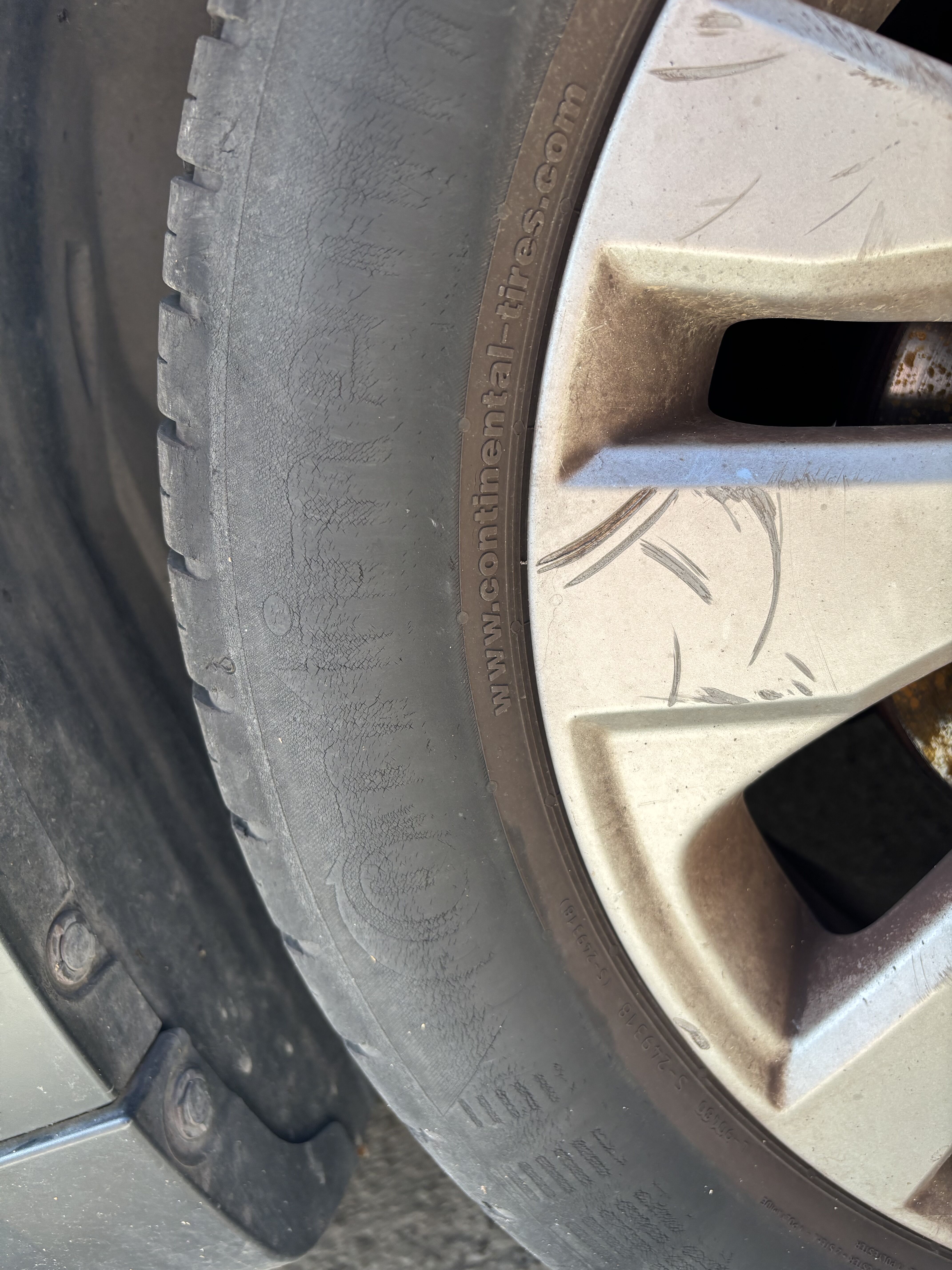

אמא שלי ביקשה שאבדוק לה משהו בפגוש ברכב. על הדרך אני רואה שהצמיגים ברכב הם המקוריים ובני כ 8 שנים. פרופיל הצמיג די שחוק והוא יבש וסדוק מאוד. שאלתי אותה מתי עברה טסט ואמרה שלפני חודשיים. אני לא מצליח להבין איך ולמה העבירו אותה טסט. זה נראה לי מסוכן. נחליף השבוע את ארבעת הצמיגים. אני מפספס משהו? זה לא נראה רשלנות של מכון הטסטים?
