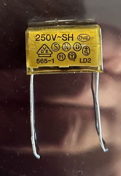

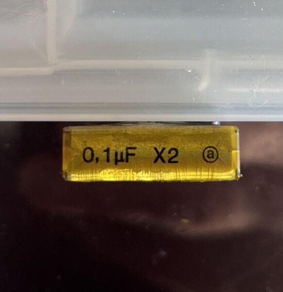

תודה רבה מארק!!! קפצתי להיפרטרוניקס היום נתן לי משהו חלופי שעומד בעד 600V הרגיש לי שניסה למכור את מה שיש לו ולקח 20שח על קבל. בכל מקרה התקנתי ועובד. כן מכיר גם את לאון. פשוט יותר רחוק לי. היפרטרוניקס זה הייתה האפשרות הכי נוחה והכי חשוב אשתי מאושרת IMG_3729.mov
שוב תודה אין מעגל מודפס פשוט שני הדקים והקבל הזה ונגד מחוברים במקביל
המון תודה מארק. לא הבנתי למה צריך מרחק ספציפי בין הרגליים. אני חושב שצריך לפתוח קצת את רגלי הקבל בכדי להגיע להדקים ששם היה מולחם.

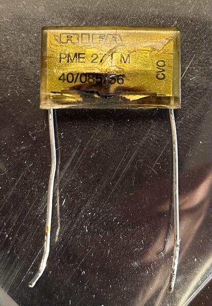

שלומות אשתי קיבלה מכונת תפירה חשמלית בחיבור לחשמל עובדת ללא הפסקה. פתחתי את הפדל הפעלה וראיתי שהקבל שרוף. מעדיף לקנות בארץ עם המחיר סביר. אני מאיזור חיפה. איפה אפשר למצוא כזה? בחנויות אלקטרוניקה כמו היפרטרוניקס/טלמיר? או בחנויות כמו תבור סחר? מקום אחר?
