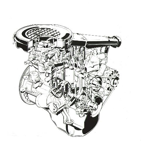

מצורפת תמונה של מנוע פורד, זהה כמעט לגמרי לזה שמורכב בפיאסטה 1300 8V.
שים לב, שזה מנוע עם גל זיזים תחתון, ויש בו שרשרת טיימנינג קצרה, ולא רצועה.

לגבי השרשרת , אינה דורשת החלפה , כמו רצועה.

זה מנוע 1.3 ל' 60 כ"ס מנוע הנקרא אנדורה מלשון אנדורנס - עמידות על סמך האמינות שלו לאורך השנים. וגל זיזים תחתי זה חיסרון מבחינת טכנולוגית = מנוע מיושן יותר OHV ומפיק פחות הספק ביחס לנפח שלו.
