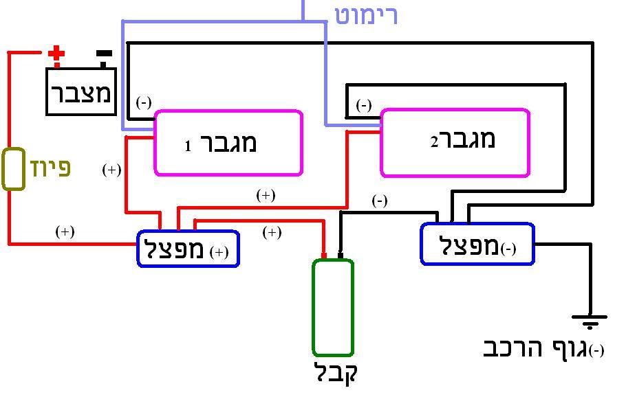

טוב אז הנה לך תרשים! אני לא בטוח שזה נכון ב 100% אז מי שחושב שיש מקום לתיקון מוזמן לתקן את הציור.
התרשום שהוא רשם לי הוא נכון??
עם כן אני ילך לפי התרשים וזהו זה הכל

ועוד דבר התרשים שהוא עשה לי מקודם הוא תרשים נכון??
והדבר האחרון יש מפצל של 4 גייג'? כניסה 1 ו2 יציאות
לא כניסה של 4 גייג' ו2 יציאות של 8 גייג'
אחרי עיון קצר בתרשים
היה בלבול קצר
הפלוס הראשי אמור אחרי הפיוז להגיע לקבל
ומהקבל לצאת לשני המגברים [או למונו בלבד]
ולא כמו שיש בסכימה שניתנה
הקבל יכול בעצמו לתפקד בתור מפצל של הפלוסים.
סלח לי על כושר הציור הגרוע שלי
[אף פעם לא הסתדרתי עם ציירים שונים למיניהם]
