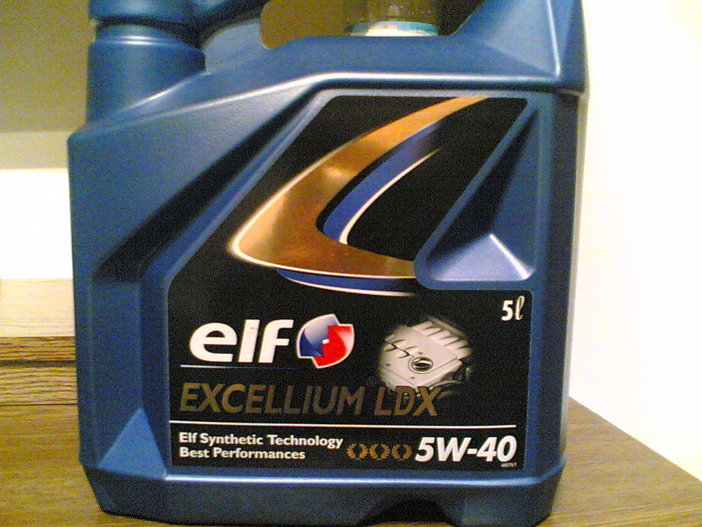

מה דעתכם על שמן הנ"ל?
שווה לקנות אותו ב 110 ש"ח?
האם יש לנקות בפעולות כלשהן כשאני מחליף משמן חצי סינטטי לסינטטי מלא?
את השמן אני הולך למלא במנוע של מיצובישי סופר לנסר.

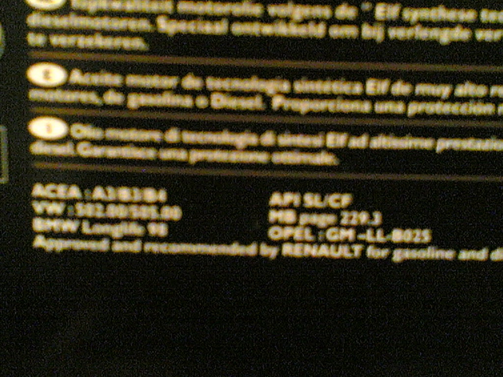

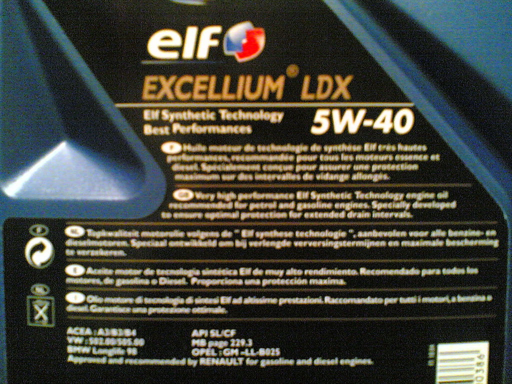

השמן הוא שמן מצויין, אבל הוא סניתתי חלקי. שים לב שכתוב על האריזה Synthtic technology
ולא Fully synthtic. יש לזה משמעות רבה, אולם עדיין איכות השמן מצוינת. אגב, לאיזה מנוע השמן מיועד ? אם מדובר במנוע טורבו, אני ממליץ לך לבקש את ה ELF EXCELLIUM 5W40 העונה למפרט VW 505.01.

בקישור המצורף במקום אחד רשום סינטטי ובמקום אחר מבוסס על טכנולוגית שמנים סינטטים (כנסו לקישור ותבחרו שמנים).
טוב אני ניתקלתי במידה לא ברור/שגוי/מטעה כבר מספר פעמיים.
http://www.elf.com/lub/lubroot.nsf/VS_OPM/3C44780A936138B4C1256E7F0043CBA4?OpenDocument
איזה כייף לי :)
ELF EXCELLIUM LDX 5W-40 Universal synthetic oil for Gasoline and Diesel engines. Designed for maximum oil change intervals, including in extreme operating conditions.
ACEA A3/B3/B4, API SL/CF, RENAULT; VW 502.00/505.00; BMW Longlife 98;MB p.229.3; GM-LL-B025
מהמידע הנ"ל ניתן להבין שזהו כן שמן סינטטי.
מפרט לשאר השמנים: http://www.lubadmin.com//Restitution.aspx?Marque=3&Famille=4&Type=2&Language=1&Site=4&Parametre1=2
