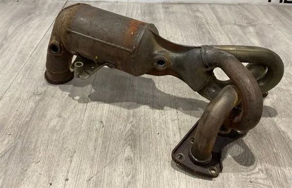

לפני 5 דקות, Buki כתב:
ביציאה מסעפת הפליטה
אז כן יש סעפת פליטה לפי מה שמבין, רק במקום לעשות צינור מהסעפת פליטה ולחבר את הממיר מתחת לפיירוול בערך, חיברו ישירות את הממיר לסעפת פליטה קצרה של כמה ס"מ?

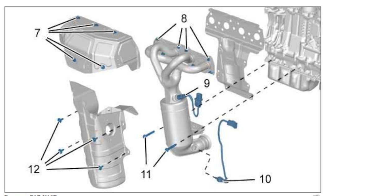

לפני 3 דקות, נירו72 כתב:
אז כן יש סעפת פליטה לפי מה שמבין, רק במקום לעשות צינור מהסעפת פליטה ולחבר את הממיר מתחת לפיירוול בערך, חיברו ישירות את המממיר לסעפת פליטה קצרה של כמה ס"מ?
סעפת פליטה יותר נכון הברגים שלה - פריט 8,
חיישן חמצן עליון פריט 9, מתחת זה הממיר הקטליטי.
7 מגן חום עליון מה שרואים בתמונה.
12 מגן חום תחתון על הממיר.
  • מעניין 1
לפני 2 דקות, Buki כתב:
לפי התמונה נראה שהסעפת והממיר מגיעים כיחידה אחת. ככה זה גם בפועל?
לפני 4 דקות, Buki כתב:
כן זה פריט אחד אצל היצרן.
חדש מקורי גם עולה כמו סעפת וממיר יחד? מחיר דירת 2 חדרים כיום בצפון?
בכל מקרה לא טעיתי, ישר מתחת למכסה יושבת הסעפת, הממיר בהערכה גסה סביב 25-30 ס"מ יותר למטה.
לא בטוח לגביי התכנון הזה, מעניין אם הצדיק את עצמו לאורך זמן. מחר אבדוק לגביי זה.
לפני 40 דקות, נירו72 כתב:
לדעתי ברוב המכוניות במשהו כמו 15-20 השנים האחרונות זה ככה, לא זוכר שראיתי משהו אחר אלא אם זה רכב ישן יורו 2-3 ומטה.
לפני 32 דקות, Buki כתב:
 יכול להבין שזמן החימום יותר קצר ומוריד פליטת מזהמים, השאלה איך מושפעים חיישני החמצן שכ"כ קרובים, ואיך מושפעים ביצועי המנוע כששמים מחסום כ"כ קרוב לצילינדרים ויוצרים בקפרשר כ"כ קרוב. הבדיקה הכי טובה תהיה על רכבי ספורט או היפר ספורט, כששם שמים דגש על ביצועים. מעניין איך התכנון שם.
עריכה אחרונה על ידי נירו72
החיישנים צריכים להיות חמים כדי לעבוד, יש להם אפילו סליל חימום.
כמו שאמר בוקי, בכל הרכבים מתחילת שנות ה2000 ואילך הממירים נמצאים צמוד לסעפת הפליטה ובדרך כלל מגיעים כחתיכה אחת.
רק ברכבים משנות ה80/90 הממיר נמצא מתחת לרכב.
ברכב שלי ספציפית, שבנוי לפי תקן SULEV קליפורניה, יש 2 ממירים בסעפות הפליטה (אחד לכל 3 צילינדרים) ועוד שני ממירים מתית לרכב.
לא הקשבתי להקלטה אבל מניח שמה שאתה שומע זה התכווצות מתכות.
  • מעניין 1
