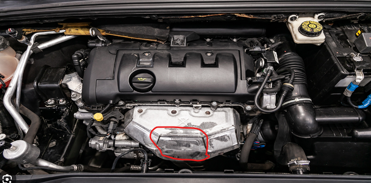

הטלפון יושב על המנוע ככה שלא מהאגזוז, אבל זה מאד קרוב לממיר הקטליטי (בוקי תודה על ההסבר בזמנו)
ואולי זה באמת מההפרש טמפ' שהמנוע כבה, בערב, כשקריר יחסית לטמפ' בממיר?
האגזוז רחוק משם. הרי אני לא מחדש לך שזה מנוע > ממיר קטליטי > דוד > אגזוז, והטלפון יושב על הפלסטיק שעל המנוע..
עריכה אחרונה על ידי גולדן191
לפני 14 דקות, גולדן191 כתב:
לא חזק בפיז'ו, אבל זה מנוע אטמוספרי ממה שיודע. וכפי שכתבתי יש סעפת פליטה שבאה לפני הממיר הקטליטי בצמוד למנוע. ממיר קטליטי לא מתחבר ישירות למנוע. שמים שם כיסוי מפח שבא מעל הסעפת, ויש להם נטיה בחום קור להשמיע רעשים.
בוקי לימד אותי שמתחת למתכת שסימנתי נמצא הממיר. לא ידעתי. חשבתי הוא נמצא קרוב לדוד, שנמצא מתחת למושבים. יותר נכון, חשבתי שהדוד הוא הממיר :)
הטלפון ישב על הפלסטיקה, קרוב לפקק מילוי שמן הזה.
לפני 13 דקות, גולדן191 כתב:
לא מכיר כזה דבר, מצד שני זה רכב צרפתי, הכל אפשרי, וסומך על בוקי. אבדוק שוב אולי אלמד דבר חדש. אני עוד לא נתקלתי בזה. מצד שני אני לא מכונאי כללי, יש הרבה מכוניות שפחות מכיר דברים בסגנון. בכללי מכיר מבנה רכב על בוריו, מה כל יצרן בחר לעשות בתכנון ספציפי סביב המנוע פחות. בכל מקרה הפח העליון יש לו נטיה בחום קור להשמיע רעשים. אם רוצה לוודא שזה ממנו כמה ברגים והוא בחוץ. יכול לעשות נסיעה ולבדוק. אבדוק אם מתחת אכן הממיר, ולמה שמו אותו שם, מבנה שפחות מכיר ורוצה להבין את ההגיון. הרי צריך מתאם שמעביר 3 צילינדרים ליציאה אחת. למה שיתכננו ממיר שזו הכניסה שלו?
עריכה אחרונה על ידי נירו72
הממיר נמצא שם בשביל להיות קרוב יותר למנוע, ישר ביציאה מסעפת הפליטה  ולהגיע לטמפרטורת עבודה מהר יותר.
