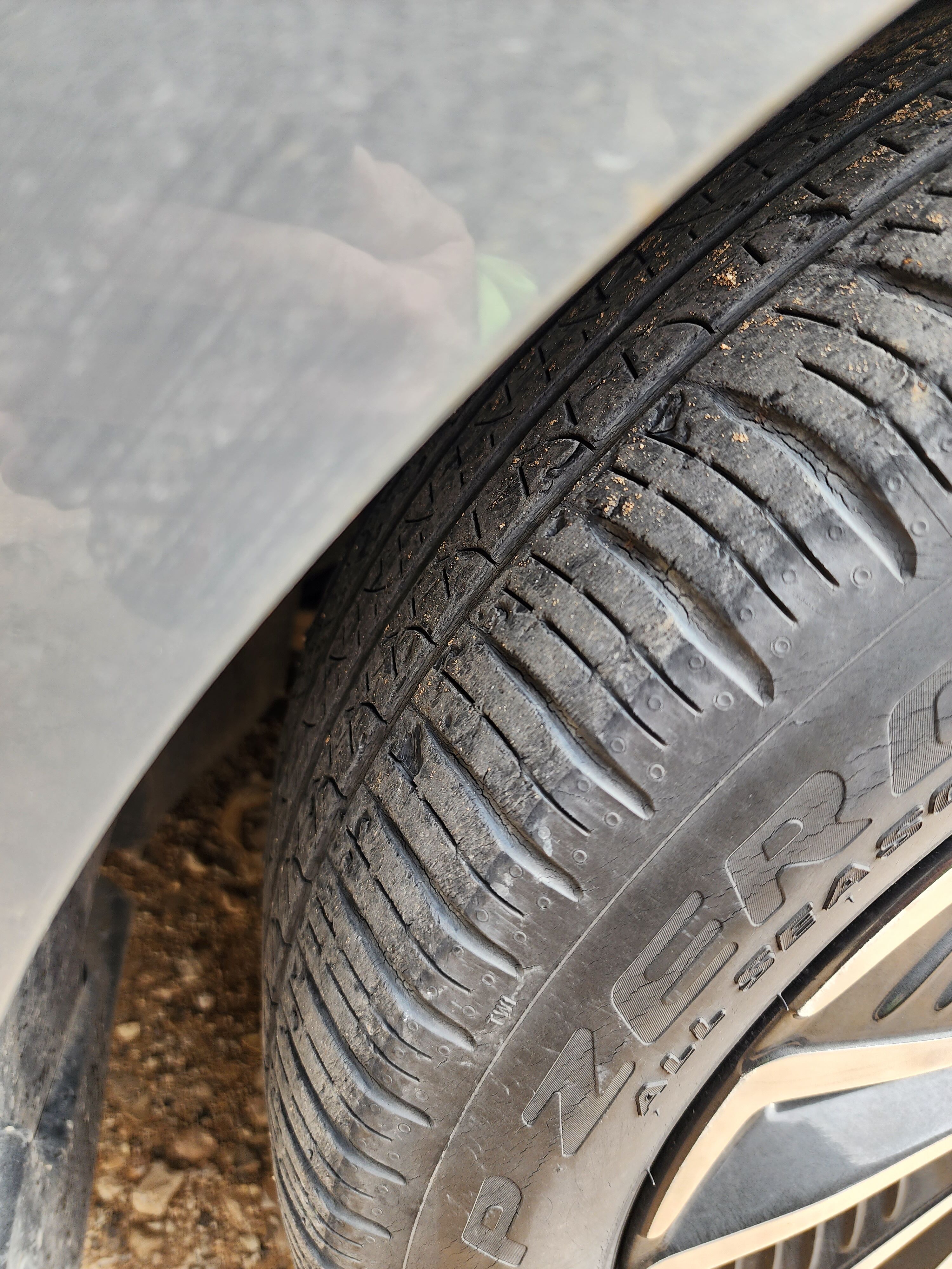

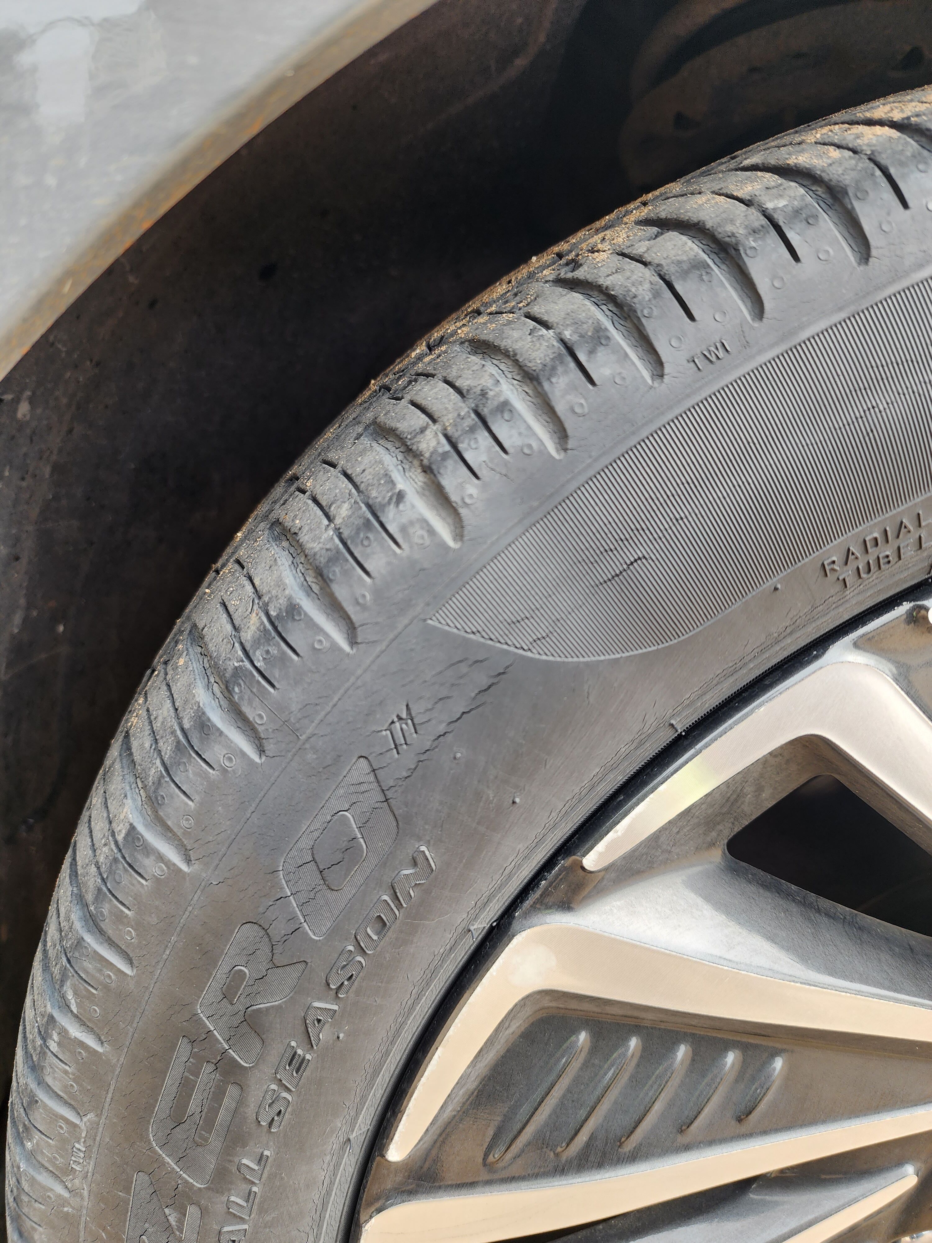

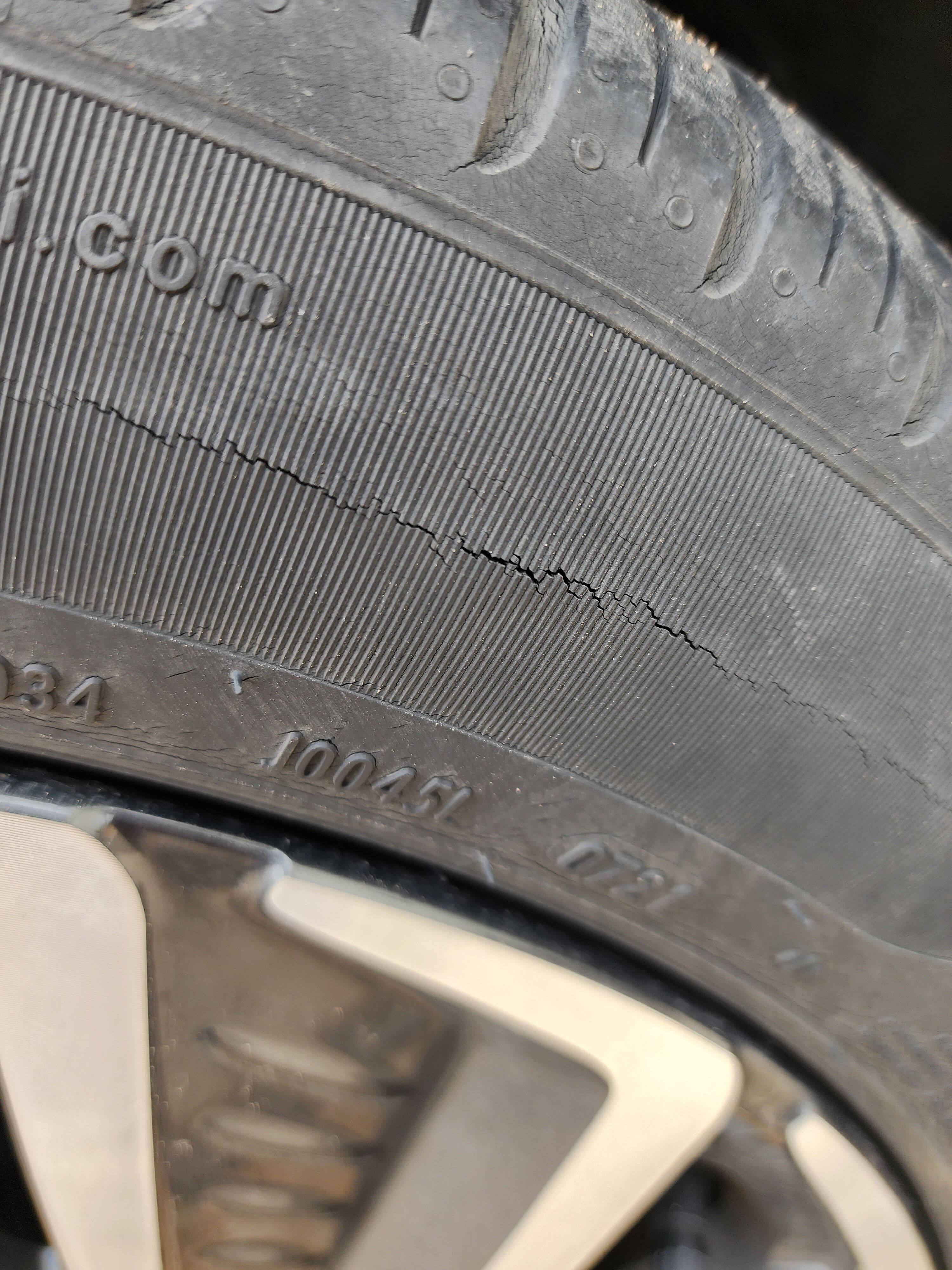

היי,
צמיגים מייצור אוגוסט 2021, על הכביש 3 וקצת שנים. עברו 60 אלף.
לא עובדים קשה מדי - רוב הנסיעות הן רגועות ובכבישים בינעירוניים טובים. לחץ אוויר נבדק באופן שוטף.
החלו להופיע סדקים דקים על דופן הצמיגים (בעיקר קדמיים). אין בעיות אחיזה, והסוליה נראית בסדר.
האם זה מחייב החלפה?
אני הייתי מחליף, אבל אני לא דוגמא, מחליף בהרבה פחות.
60 אלף, מכובד. נראה שיש הרבה סדקים, וסה לפני הקיץ הלוהט.
ואני מניח שהגומי כבר יבש, ופחות אוחז.
זו דעתי.
אם יכול להרשות לעצמך תחליף.

הצמיגים עשו את שלהם.  60 אלף קילומטרים ויותר מ 3 שנים מכובד מאוד לצמיגים בכלל ולצמיגים קצת יותר ספורטיביים בפרט.
מקומם בפח, כבר עכשיו.
באופן כללי, צמיגי פירלי מתייבשים יחסית מהר.
עריכה , לא ראיתי את הכיתוב למעלה
גם אני הייתי מחליף במצב כזה.
