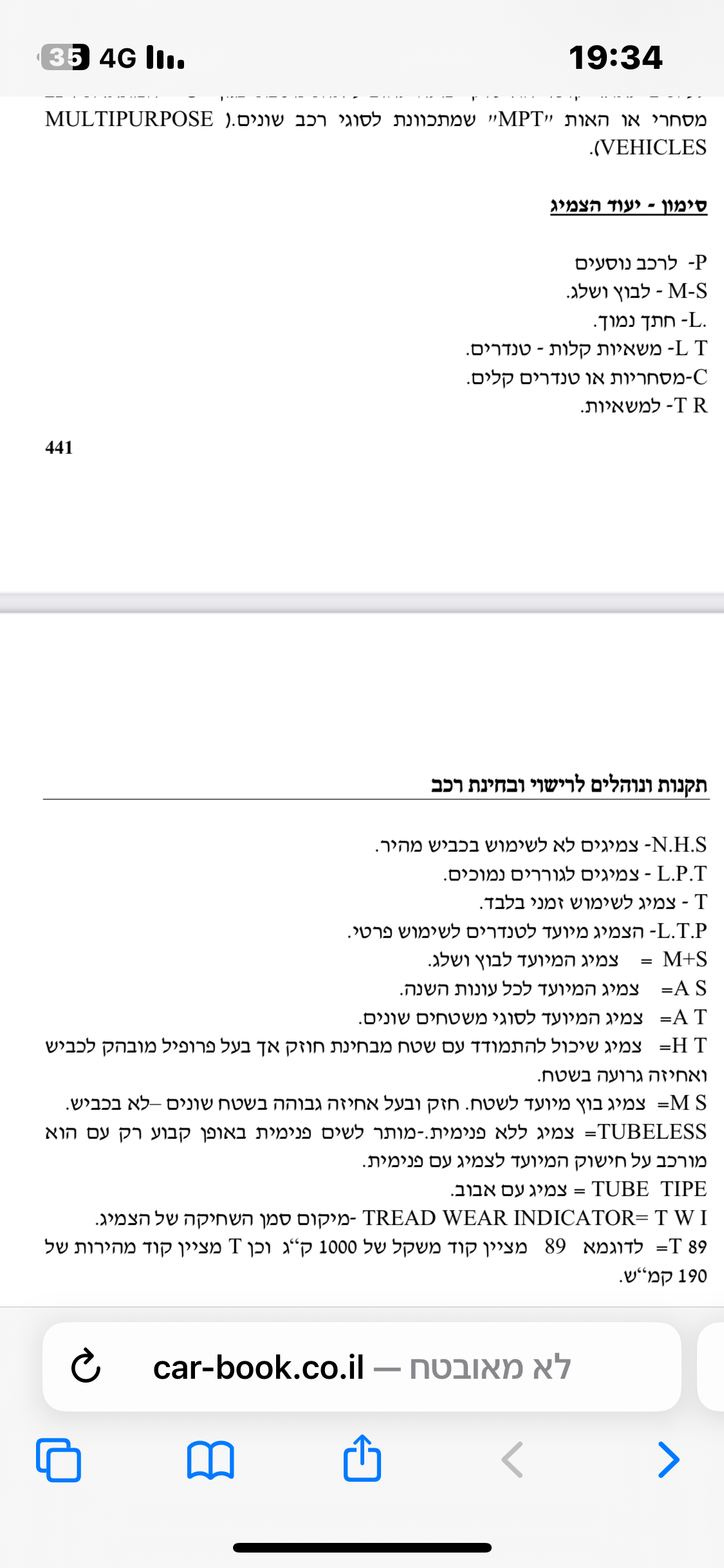

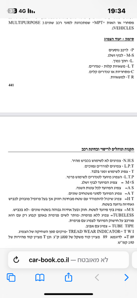

לפני 5 דקות, דובצע כתב:
אם הבנתי נכון מהטבלה c זה מסחרי
ככה שH זה לא מה שאמרת כי שם זה פרטי אלא H פרושו צמיג כביש שיכול להתמודד בשטח
C נכון, H לא נכון. מדובר כאן בפירוש בקוד המהירות הנדרש.
