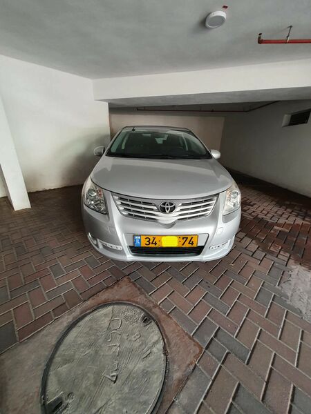

לא עברו מספר שבועות ובפורום זה, חבר פורום מכובד העלה מודעת מכירה של המכונית של אביו - טויוטה אוונסיס שנת 2011 יד ראשונה שמורה ומטופלת עם 105K ק"מ בלבד. חשבתי לעצמי שזאת נראית כמו מציאה מעניינת והחלטתי לבדוק. צלצול ספונטאני לחבר וקפצנו לנתניה לראות הכלה.
מגיעים ורואים מכונית שמורה מאד חונה בחנייה מקורה. בעל הרכב יורד ומתגלה כפדנט ייקה מהזן החביב עלי (אני בעצמי ייקה פוץ גאה). האיש הנחמד ירד עם קלסר עב קרס הכולל תיעוד מלא של כל מה שעבר על מכוניתו מיום ביצוע ההזמנה ועד מספר שבועות לפני פגישתנו כאשר המכונית עברה טיפול שנתי וטסט. תא הנוסעים נראה ומרגיש חדש. סיבוב קצר לא מותיר ספק ומהר מאד אני מבין שזאת אכן מציאה. המכונית מטופלת מיומה הראשון במוסך מורשה טויוטה לפי הספר - פעם בשנה או 15K ק"מ. בעל הרכב פרש לגמלאות כשנתיים לאחר רכישת המכונית ובשנים האחרונות היא נסעה מעט מאד. לפי תיעוד הטיפולים, הטיפול האחרון בוצע פחות מ-5000 ק"מ מהטיפול הקודם, שנה קודם.
המכונית כאמור נראתה  כרכישה מאד אטרקטבית אך רחוקה מאד מהעדפתה של אשתי. שלחתי לה סרטון קצר על המכונית והיא לא כל כך הבינה על איזו "מציאה" אני מדבר. מבחינתה זאת אנייה באורך 4.7 מטרים ולכן היא לא רלוונטית.
ביקשתי מבעל הרכב הנחמד שימתין עד הערב. חזרתי הבייתה, שיתפתי את אשתי בממצאים ושכנעתי אותה בסופו של דבר שזאת יכולה להיות רכישה נהדרת.
בערב חתמנו על זכרון דברים, הועברה מקדמה ולאחר מספר ימים שולמה יתרת הכסף ובוצעה העברת בעלות.

היסטוריית האחזקה של המכונית מצדיקה את המוניטין של טויוטה בהחלט - מלבד טיפולים שוטפים, לא היה כלום (בעצם היה משהו אחד - המצבר המקורי נפח נשמתו לאחר כשנתיים והוחלף באחריות...).
הצמיגים הוחלפו לפני כ-3 שנים (הסט שלישי של המכונית), אך עברו פחות מ-15K ק"מ. כיוון שהמכונית חנתה בחנייה מקורה, הם נראים ומרגישים כחדשים. הבלמים אף הם הוחלפו לפני כ-10K ק"מ והמכונית כאמור עברה טיפול קטן (החלפת שמן ומסנן שמן) מספר שבועות לפני הרכישה, כך שאפילו אין צורך ביישור קו. לפי ההיסטוריה, הבלמים הקדמיים מחזיקים בין 30K ל-50K ק"מ. האחוריים החזיקו 80K ק"מ.
לפי הוראות היצרן, יש להחליף נוזל גיר כל 60K ק"מ אם המכונית ננהגת בתנאים קשים. במקרה הנ"ל לא בוצעה החלפה מסיבות הגיוניות. בטיפול הבא, אני מתכוון להחליף את הנוזל כתחזוקה מונעת.
נוזל הקרור לא הוחלף אף הוא ולפי הוראות היצרן יש להחליפו רק לאחר 150K ק"מ... אני שוקל גם להחליף אותו בטיפול הבא (נראה לי מוגזם לשמור על נוזל קרור מקורי 11 שנה - נראה לי שפשוט אבקש לבדוק את ה-pH ונחליט בהתאם).
המכונית לא עברה תאונות, אך כן היו פגיעות קוסמטיות בדלתות שמאל, כנף קדמית ימין ופגוש אחורי במהלך השנים מפגיעות חנייה. הפגיעות תוקנו באיכות גבוהה (ניכר שבעל המכונית מאד אהב אותה).
