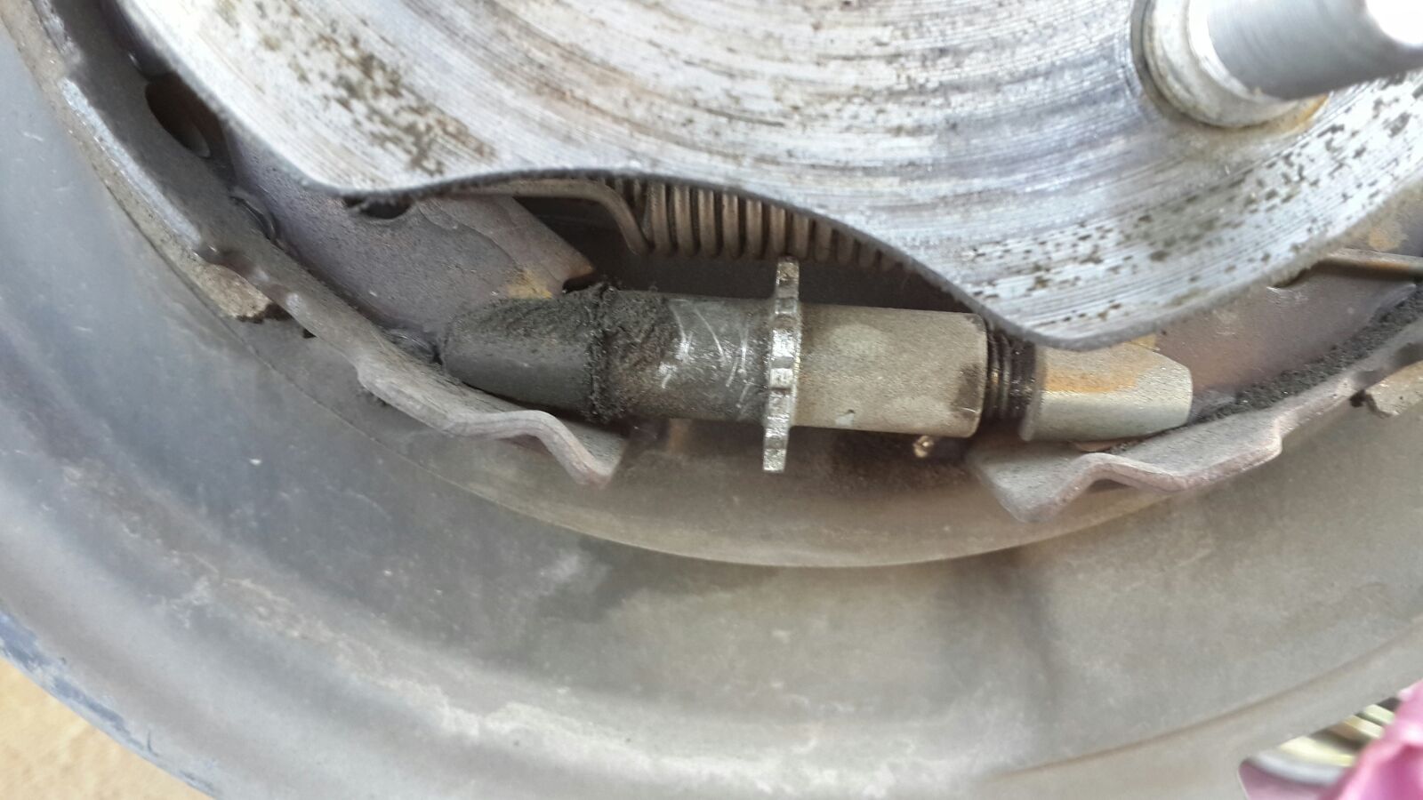

הידית של בלם היד מחוברת עם כבל לסנדלים. אתה מראש מקרב את הסנדלים להיקף התוף כדי שלא תצטרך לבצע מהלך גדול עם הידית.
התמונה הזאת מהמדריך של אמסטרדם תראה לך מה קורה בפנים:
אתה בעצם מסובב את הבורג הזה, שבתורו נפתח ומרחיק את הסנדלים אחד מהשני.
Stay Dirty
התמונה האחרונה מראה את זה מצויין!!
המהלך אצלי אף פעם לא היה גדול, 3-4 קליקים. עכשיו זה נהיה 1 ורק אם אני מושך ממש חזק אז הוא נותן עוד איזה 2-3. זה תקין? לא לגעת בזה או שבכל זאת כדאי לכוון גם את המהלך אחרי כיוון הסנדלים? (במדריך של איתמר רשום בספרות 6-9 קליקים בכלל... בגלל זה מוזר לי)
