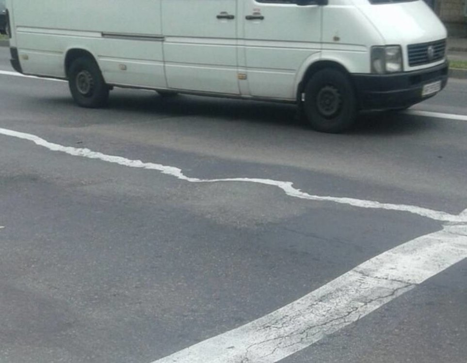

לפני 5 שעות, David32 כתב:
ראיתי בחו"ל את התופעה, מדינה ענייה שמשתמשת באספלט לא איכותי.
התמונה לא שלי אבל זה נראה בדיוק כך, נוסע ורואה את קו ההפרדה מתפתל כמו נחש בגלל שהאספלט "ברח" לצדדים.Screenshot_2019-06-03-18-01-49(1)(1).jpg
כמה סיבות.
נתחיל בזה שטמפ' האוויר היא דווקא הגורם הפחות מכריע, השמש הישירה היא הדבר שבעייתי פה.
1- לשמחתנו, גם במדבריות ישראל השמש הישירה לא קופחת כמו מקומות קיצוניים יותר בעולם, והאוויר עדיין "לח" יחסית למדבר, מה שמאפשר יותר הולכת חום מהקרקע. (רע שהולכים לטייל שם, טוב לאספלט על הקרקע)
2- המדבר בישראל הררי, רוב הכבישים סלולים על צלע של הר או בין הרים, במשך חלקים מהיום, הכביש מכוסה. כביש אספלט הוא מסה תרמית גדולה, לא משהו שמתחמם מאוד מהר ל 100 מעלות. גם במקרים שכן, תהליך הזחילה די איטי.
3- האספלט שעושים בו שימוש בארץ לא רע. איכות די טובה, ולוקח בחשבון שחם פה.
4- דהיה של האספלט לגוון בהיר יותר מורידה את הטמפרטורה אליה הוא יגיע בעשרות מעלות. לא ראיתי יותר מדי כבישים טריים שחורים במקטעים דרומית לדימונה (חוץ מהכניסה לאילת)
זאת אגב הסיבה לכך, שבעיקולים של הכיכרות באילת תיראה הרבה פעמים שהשתמשו באבנים משתלבות ולא באספלט, שלא יחזיק מעמד לאורך השנים עם כל ה"רכבות" הכבדות שנוסעות שם אל הנמל מכיוון ים המלח.
