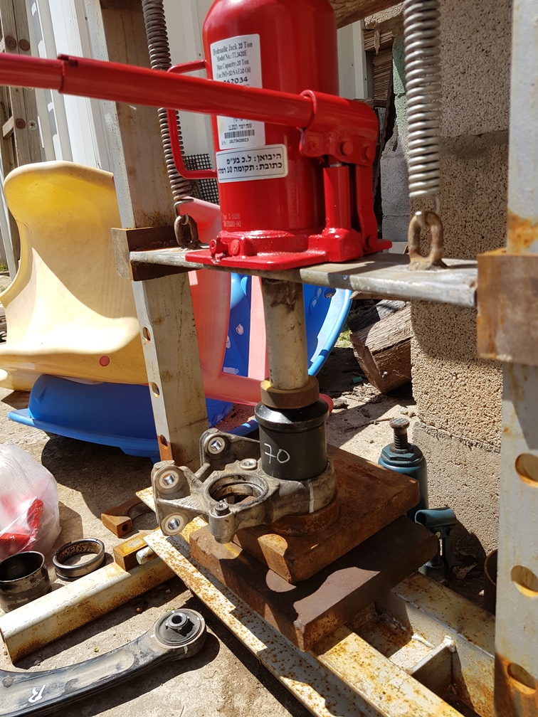

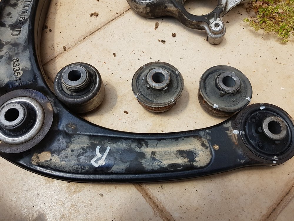

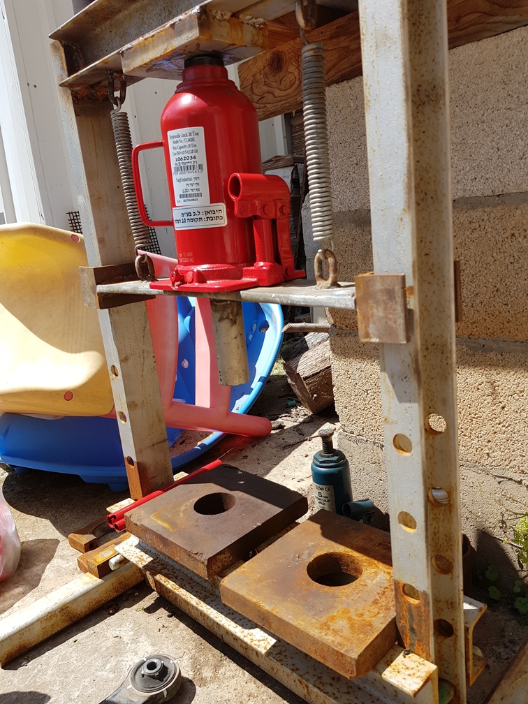

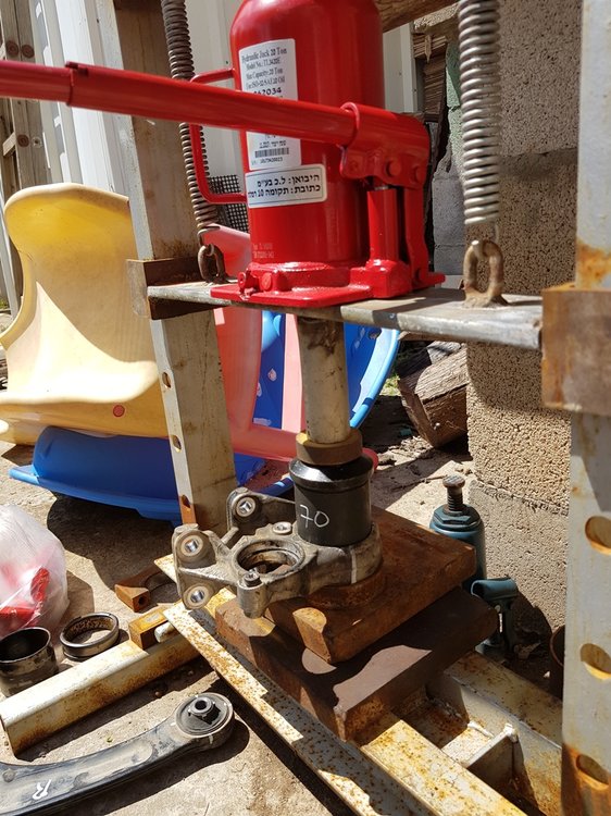

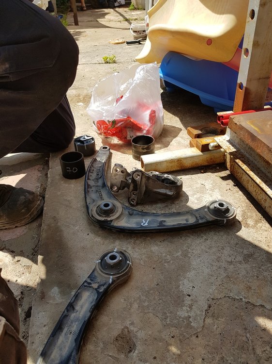

לכבוד חגיגות 270K ק"מ החלטתי להוציא לפועל את ההחלפה של התותבים והתושבת התחתונה. זו גם הזדמנות מצויינת לבדוק את היכולות של הפרס החדש שבבעלות הכנופיה.

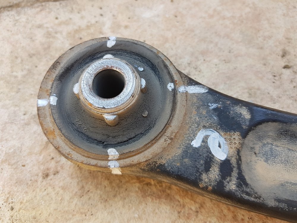

כפי שרואים בתמונות למטה, כל התותבים סדוקים אבל לא קרועים, לא הורגשו שום בעיות מהכיוון הזה בנסיעה. לכן ההחלפה הייתה בגדר תחזוקה מונעת ובאמת בנסיעה אין שום שינוי.

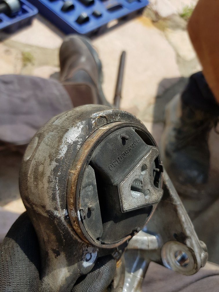

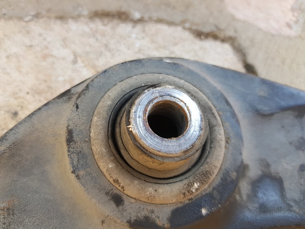

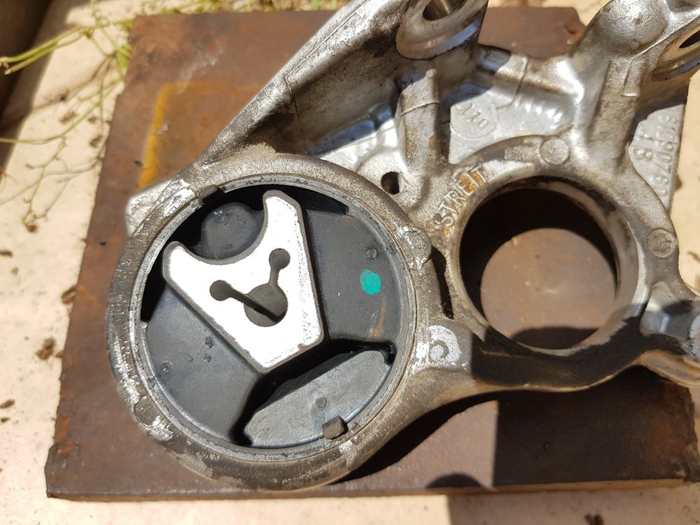

התושבת לעומת זאת באמת דרשה החלפה. קשה לראות בתמונות אבל באיזור מסויים הגומי של התושבת נפרד מהמסגרת המתכתית, וגם יש בו קרע קטן. הדבר גרם לכל מיני תופעות שבהתחלה בכלל גרמו לי להאשים את הקלאצ', דוגמת רעידות בחצי קלאצ'. בזמן האחרון גם הרגשתי שאני מתקשה לייצר שילוב קלאצ' "לא מורגש" בהעברת הילוך ומעבר ממצערת פתוחה לסגורה גם כן הורגש יותר מהצפוי. לאחר ההחלפה כל התופעות הללו נעלמו קליל. תענוג אמיתי.
העבודה דורשת כמובן פירוק משולשים ופירוק ציריה ימין לטובת הוצאת התושבת.
זו הזדמנות מצויינת להחליף שמן גיר, אבל דווקא באותו יום לא היה לאוטוסטור שמן גיר של סיטרואן במלאי, ולא היה לי כח לסוע לאבי לרחובות, אז מיחזרתי את השמן הישן. הוא רק בן שנה.. לא נורא.
הפרס התמודד עם העבודה בצורה מדהימה. לקח קצת זמן לבנות סטאפ של טבעות דוחפות ומקבלות, ומשם העבודה זרמה.
קצת תמונות מהתהליך:
תושבת גיר ישנה מתה לצאת החוצה
והחדשה כבר בפנים
מבט בוחן על התותבים הישנים
חדש מול ישן
