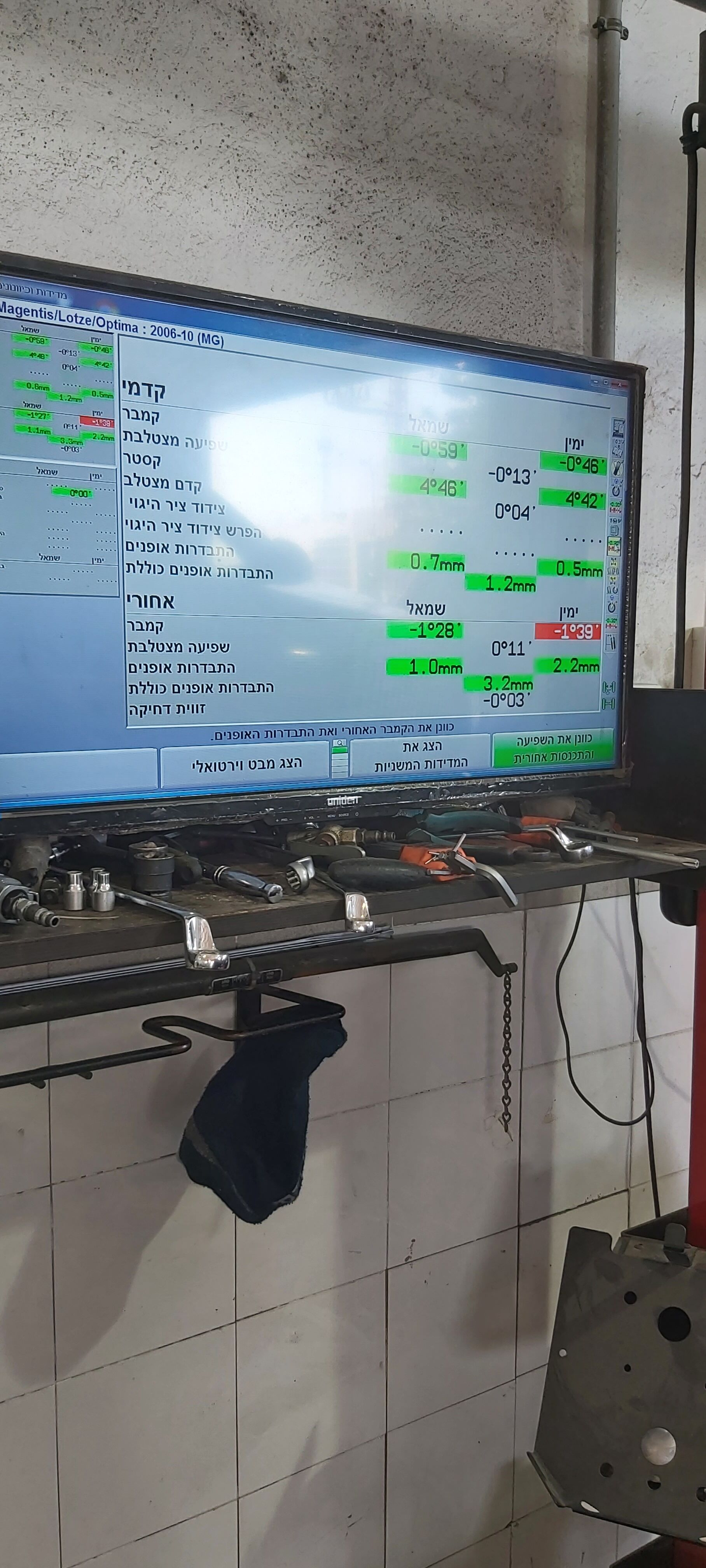

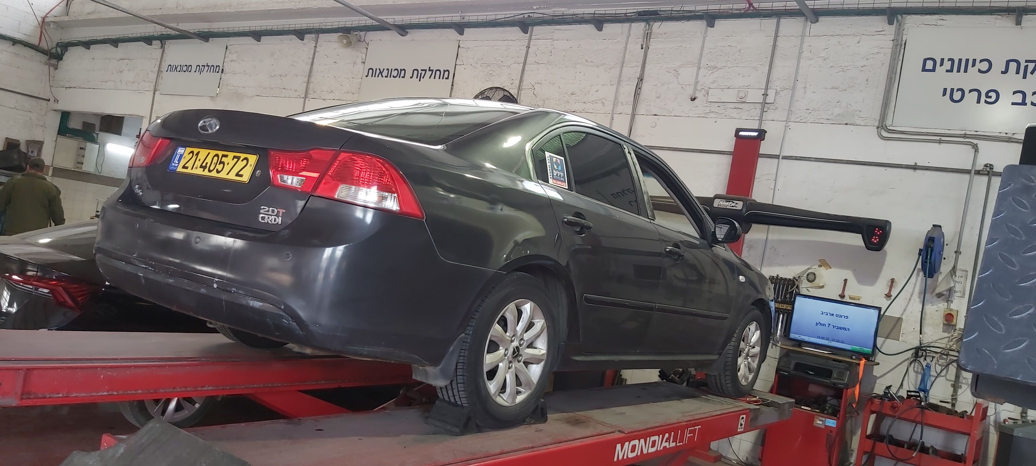

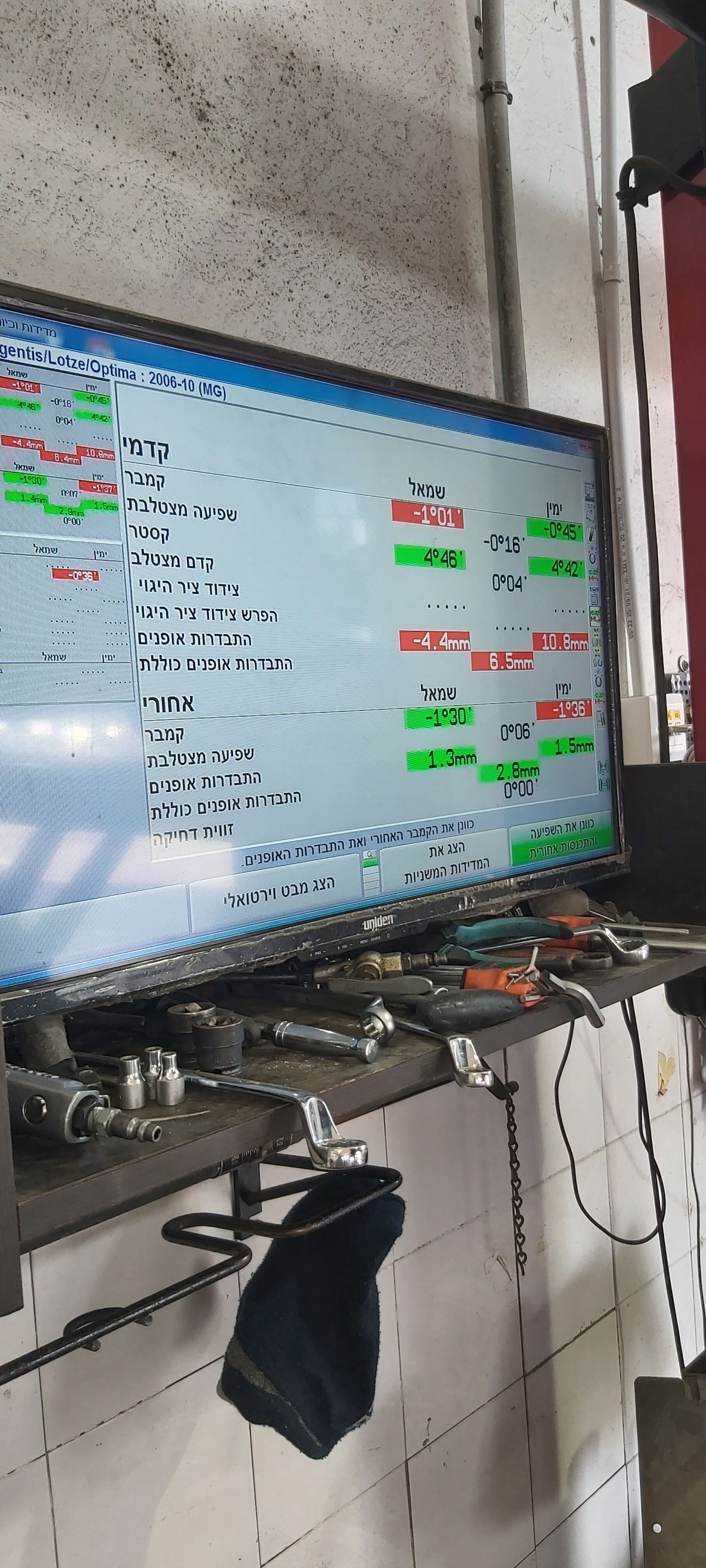

בתאריך 24.2.2022 בשעה 16:19, EliC25 כתב:
מדבר על הרכב שלי, שיש בו כיוון.
לצערי עוד לא נתקלתי במישהו שעשה את זה, מה המחיר שגבו?
אני כמעט בטוח שבאוונסיס היה כיוון ציר אחורי - פשוט לוקחים לך כוון של שני כיווני פרונט.
שכנוס עושה כיוון פרונט בשיטת "אולד סקול" אם אני מבין נכון - לא זוכר באיזה תוכנית טלוויזיה ראיתי שימוש בטכניקה הזו - אבל כשעושים את זה נכון זה מדוייק לגמרי.

לפני שעתיים, EliC25 כתב:
שילמתי 550
לצערי עדיין מושך ימינה.
אחזור לשם, בתקווה שיסדרו.
המשיכה ימינה זה אירוע שהופיע במפתיע או שנגרר הרבה זמן ?
איזה צמיגים יש על הרכב ובני כמה ?

לפני 23 דקות, איציק נ. כתב:
קדימה יש קלבר HP4
מאחורה יש פאלקן
הקלבר בני שנתיים עם פחות מ20 אלף קמ
הפאלקן בני כמה חודשים עם פחות מ10 אלף קמ.
אחרי החלפת משולשים בספטמבר הלכתי לכיוון פרונט וכבר אז זה היה, הוא אמר 'תסע קצת וזה יסתדר מעצמו'. חזרתי אליו אחרי חודש ולא השתנה כלום, משכתי את זה כי ידעתי שאני מתכנן להחליף כמה חלקי פרונט נוספים (תפוחי משולש וזרועות היגוי).
המשיכה ממש בקטנה, בקושי מורגשת, אבל אם אני יוצא ממכון פרונט אני מצפה שיהיה לא פחות ממושלם.
לפני 2 דקות, EliC25 כתב:
קדימה יש קלבר HP4
מאחורה יש פאלקן
נתקלתי בעבר במקרים שהיו בדיוק מהסיבות שנגעת בהן: משולש או צמיג.
שלב ראשון, תצליב צמיג קדמי ימיני עם שמאלי, ותבדוק.
לא עזר ? תעשה עם האחוריים אותו הדבר.
רק אם זה לא עזר, תחזיר אותם למקומם ותמשיך הלאה לבדוק את המשולשים (ייתכן ואחד מהם מעט עקום).

המשולשים חדשים מהאריזה.
